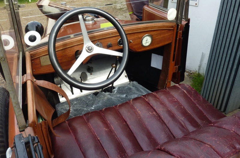

Message  m gosset Jeu 1 Nov - 9:20
Je peux t' envoyer des photos plus precises de cette  banquette originale de Chassis Long
restauration cabriolet nr 10380 - sarahconnors - Page 4 96c53210
Apparemment les premieres banquettes de Chassis courts avaient la partie du passager legerement reculee
restauration cabriolet nr 10380 - sarahconnors - Page 4 07086210
... mais  ceci ne dit pas si les suivantes etaient identiques a celles des chassis longs :
restauration cabriolet nr 10380 - sarahconnors - Page 4 F3330810
Qu' en pensent les experts ?

Message  m gosset Jeu 1 Nov - 10:59
En effet , c'est en page 10 :
https://amicale5hp.forumactif.com/t1007p225-c-est-parti-pour-l-aventure?highlight=c+est+parti+pour+l+aventure
Son cabriolet est un chassis court et il avait  une banquette en un seul morceau   :
restauration cabriolet nr 10380 - sarahconnors - Page 4 Img_9410
... qui ressemble beaucoup a celle du chassis long :
restauration cabriolet nr 10380 - sarahconnors - Page 4 P1010310
restauration cabriolet nr 10380 - sarahconnors - Page 4 0222b10
restauration cabriolet nr 10380 - sarahconnors - Page 4 Capote10
restauration cabriolet nr 10380 - sarahconnors - Page 4 P1010210
restauration cabriolet nr 10380 - sarahconnors - Page 4 P1150410

Message  sarahconnors Jeu 1 Nov - 11:40
Merci pour toutes ces réponses,
Ma banquette, ou ce qu'il en reste est en 1 partie. Je vais donc essayer de refaire comme cela.
Pour etre prècis il me faudrait la largeur des "bandes" et si possible une vue de dessous 'comment s'accroche le cuir sur la structure à ressort ?)
Merci encore

Message  m gosset Ven 2 Nov - 18:30
Voici donc un document avec un jeu de photos sous toutes les coutures :
https://mon-partage.fr/f/zIojUuzW/

Message  mortier Sam 3 Nov - 2:26
Quelle couleur de similicuir a été utilisée par Citroen?
Messages : 194
Localisation : Etats Unis
restauration cabriolet nr 10380 - sarahconnors - Page 4 Empty Re: restauration cabriolet nr 10380 - sarahconnors
Message  Fer Sam 3 Nov - 9:02
Noir ou une couleur assortie au couleur de la voiture.
Messages : 1645
Message  m gosset Sam 3 Nov - 9:50
Bonjour Philip
D' apres Citroen5hp.ch , c' est noir ; mais apparemment , ce n' est pas exact.
restauration cabriolet nr 10380 - sarahconnors - Page 4 F3544410
D' apres le livre de B Laurent, c' est assorti a la carosserie
restauration cabriolet nr 10380 - sarahconnors - Page 4 569ae810
restauration cabriolet nr 10380 - sarahconnors - Page 4 9a82da10
