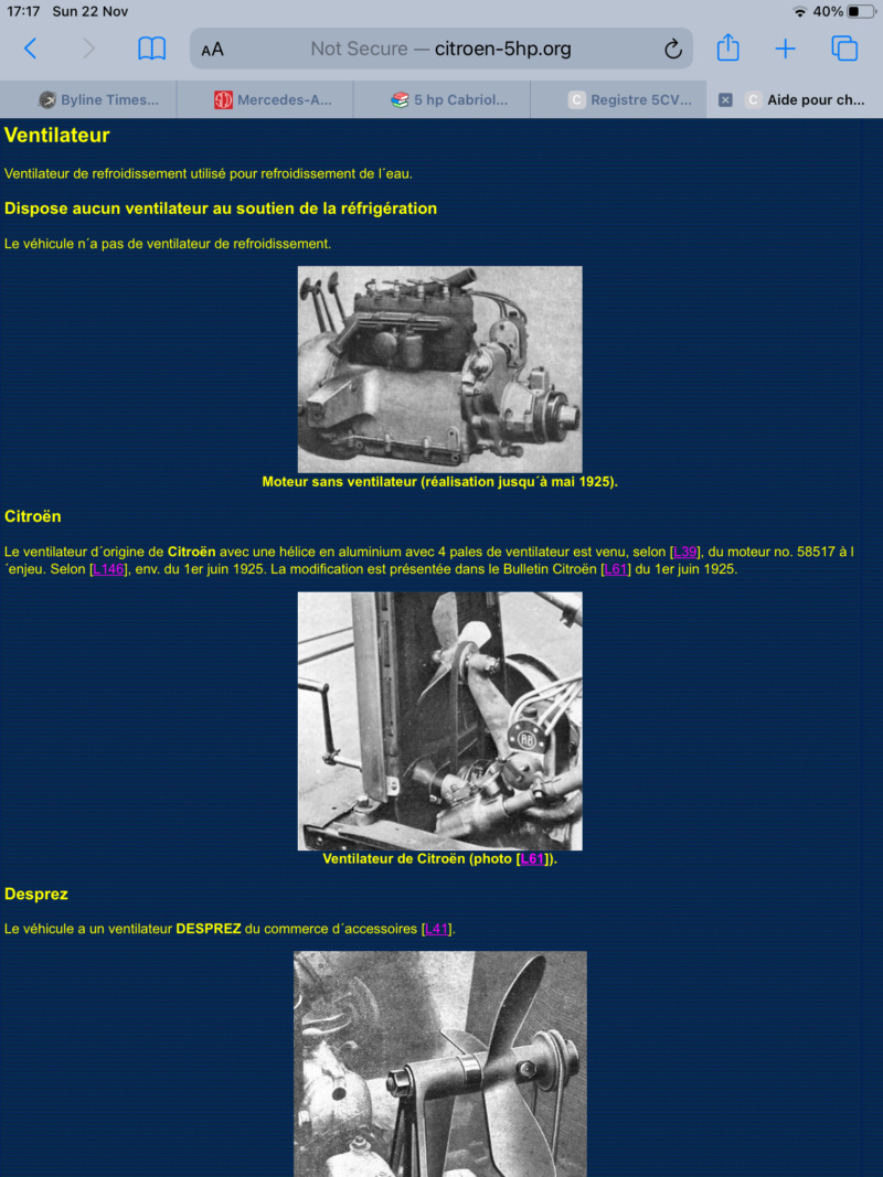

J'ai plusieurs questions:
Les écrous de culasse sont classiques et non borgnes comme sur C4?
Mon ventilo ne me semble pas d'origine, (une adaptation) ? voir photo
Comment reconnaître une BV renforcée ?
Pour extraire le tambour de frein sur transmission, une vraie galère, il m'a fallu chauffer!
Merci à Vous

Message  m gosset Dim 22 Nov - 18:26
Oui les ecrous sont classiques
Restauration 5 HP cabriolet de Jmm84 3f4ac610
Pour le ventilateur , aller sur la fonction d' aide dans l ' ecran de saisie des donnees pour le Registre :
Cela presente  les differentes possibilites de reponse:
http://www.citroen-5hp.org/utilities/formhelp.php?category=register&lang=FR&help=ventilator
Restauration 5 HP cabriolet de Jmm84 Aeddfc10
Restauration 5 HP cabriolet de Jmm84 47787a10
....  de meme pour la BV:
http://www.citroen-5hp.org/utilities/formhelp.php?category=register&lang=FR&help=getriebe
Restauration 5 HP cabriolet de Jmm84 F0a79810
Restauration 5 HP cabriolet de Jmm84 4911fd10
