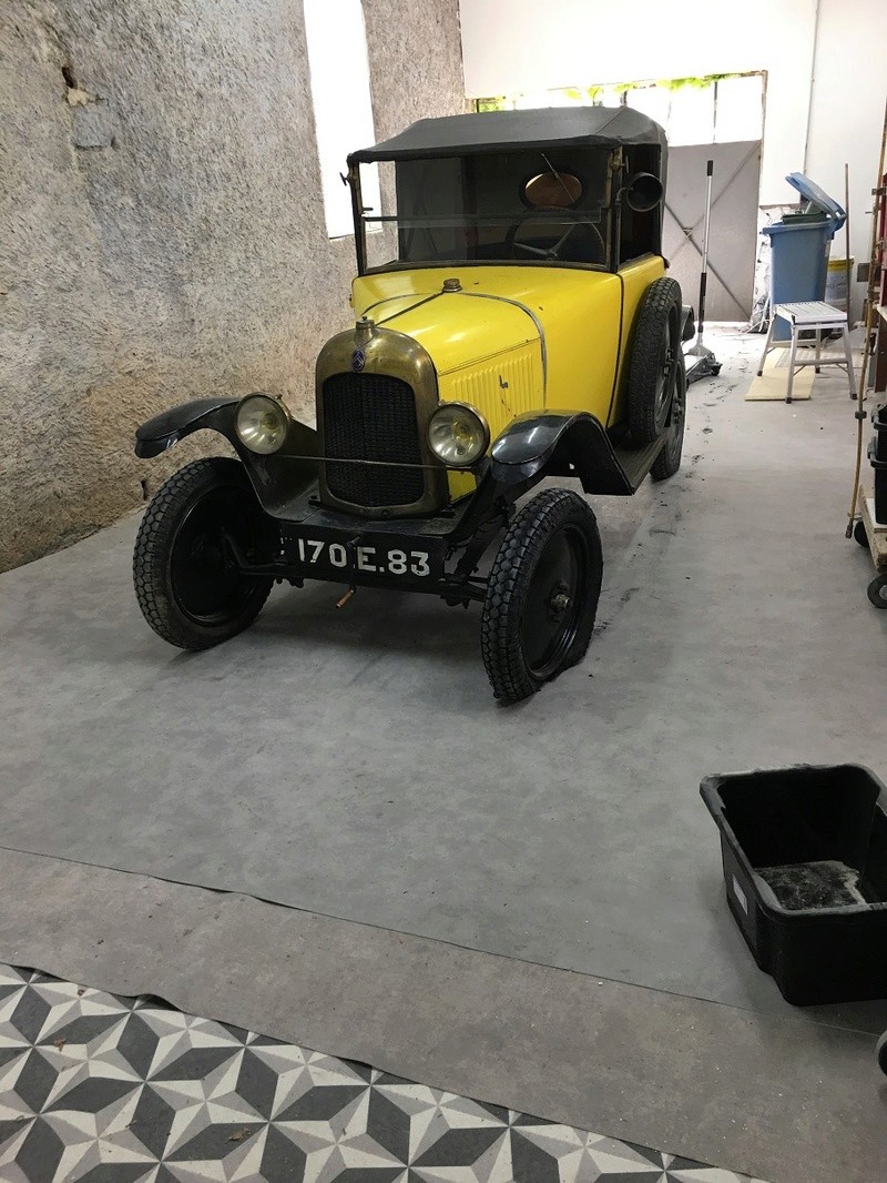

suite à ma présentation dans la section idoine, j'ouvre ce post pour mettre en image la restauration de ma C2 cabriolet de 1922 (à confirmer..)
Je fais cette restauration (comme les précédentes) avec mon gamin. Pour nous ce véhicule est techniquement un peu déroutant. Nous aurons surement beaucoup de question.
Ca y est elle est arrivée dans le garage. Extérieurement elle parait propre mais j'ai déja vu (a minima ) que :
- l'arriere avait été réparé et mal réparé.
- L'electricité est faite au chaterton donc à refaire
- La calandre, les phares et le tour de pare brise ont été "peint" en vieux laiton donc à re nickeler
- le moteur est a remettre en état mais pas bloqué
- la caisse en bois est rongé par endroit et a été reprise avec du fer donc à remettre en conformité
- les bas de panneau de tole sont bouffés
Bref y'a du taf ! On va commencer par tout démonter

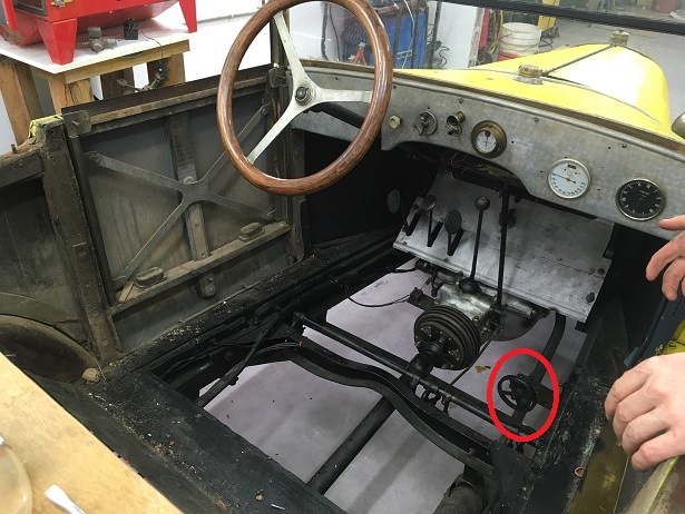

Et Hop première question pour les spécialistes :
dans le rond rouge on voit une "roue", a quoi sert elle ?
Autre bizarerie le frein a main actionne les freins sur les roues, mais le frein à pied actionne uniquement une sorte de frein central dans la boite. Est ce normal ?

Bonjour ami,
Pour repondre a tes questions , la roue est une poulie pour entrainer le compteur de vitesse . addition non Citroen.
Oui , c'est normal . mais ca freine mal , donc mieux vaut utiliser le frein a main... et eviter d' utiliser ce frein sur la transmission qui peut provoquer des vibrations pouvant casser les arbres de roue.

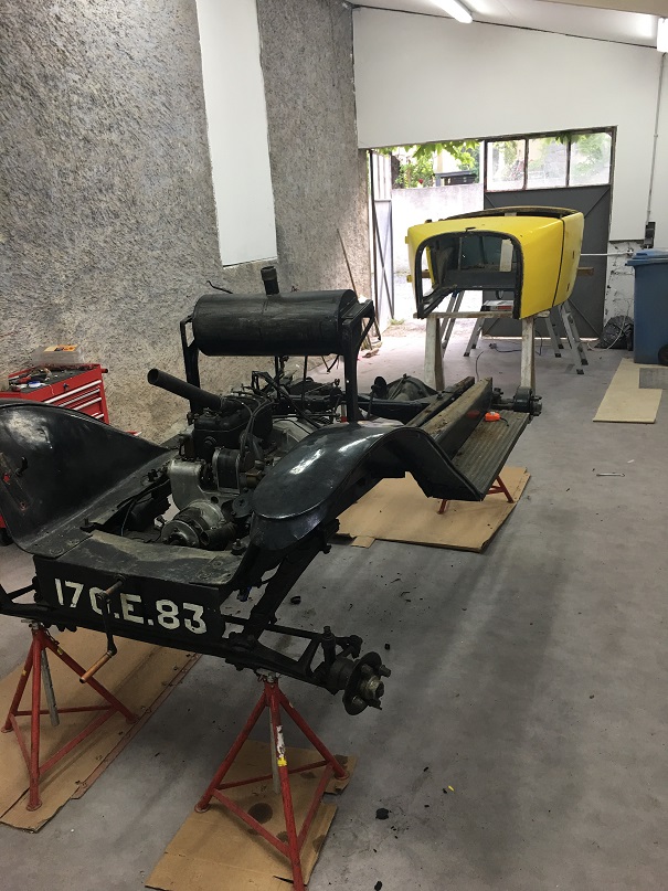

Re: restauration cabriolet nr 10380 - sarahconnors

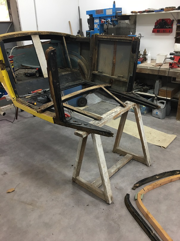

Nous avons séparé la coque du chassis
Puis on attaque le détolage
Il va y avoir du travail....

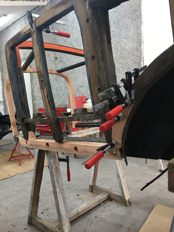

Fabrication des 1eres pieces de la caisse. Beaucoup suivront

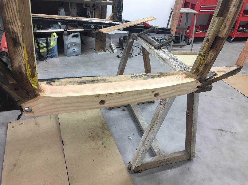

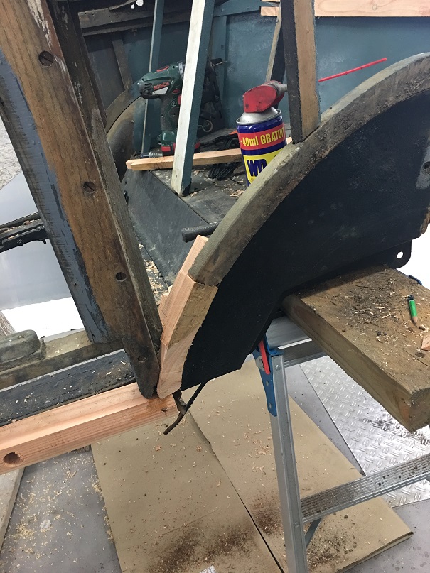

on continue avec le coté gauche. On a refait le longeron exterieur et l'arc de passage de roue. Tout est maintenu en place avec des "lamello"
le rabotage grossier est fait, il ne manque plus qu'un coup de ponceuse à bande pour égaliser tout ca

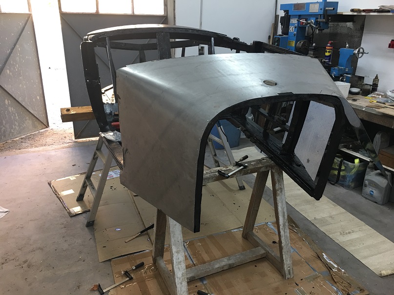

On a attaqué le tolage de la partie avant :
patronage et decoupe plasma
bordage de la tole à blanc
On va finir de l'ajuster puis on redémontera le tout pour peindre la surface intérieur de la tole et le chassis bois

Une renaissance, c'était l'état de mon trèfle a l'époque.
Bonne idée les "lamello" si tu est équipé avec la machine

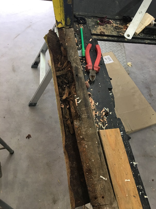

fin du tolage :
Petite surprise sur le passage de porte, du bois confit :
C'est mieux comme ça :
Début de réfection du cul de poule, il manque encore les petits renforts intermédiaires

Bonne remarque..de l'amiral
Du coup on a peint toute la caisse en noir avec de la peinture "faite pour".
On a aussi peint l'intérieur des toles avant la pose définitive :
Et enfin on a commencé le tolage final avec des clous zingués à tète plate
Ca commence à le faire !
