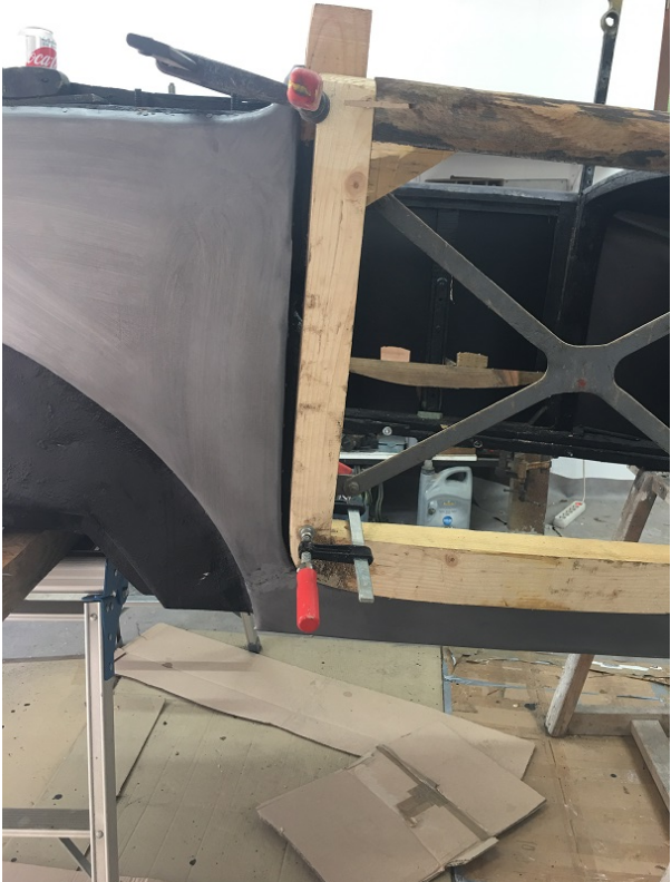

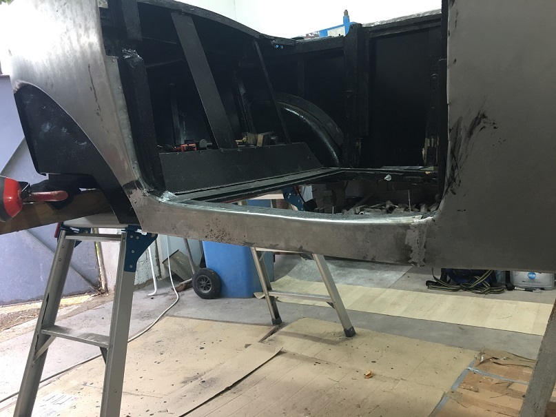

Le tolage , c'est long mais on y arrive..
Tolage du coté
restauration cabriolet nr 10380 - sarahconnors - Page 2 Img_2813
restauration cabriolet nr 10380 - sarahconnors - Page 2 Img_2814
On prepare les nouvelles pièces de tole :
restauration cabriolet nr 10380 - sarahconnors - Page 2 Img_2815
En tout et pour tout il aura fallu 2 plaques de tole pour tout refaire:
- 2m x 1m en 1mm
- 2,5 x 1,25 en 1 mm
Le coffre en cours

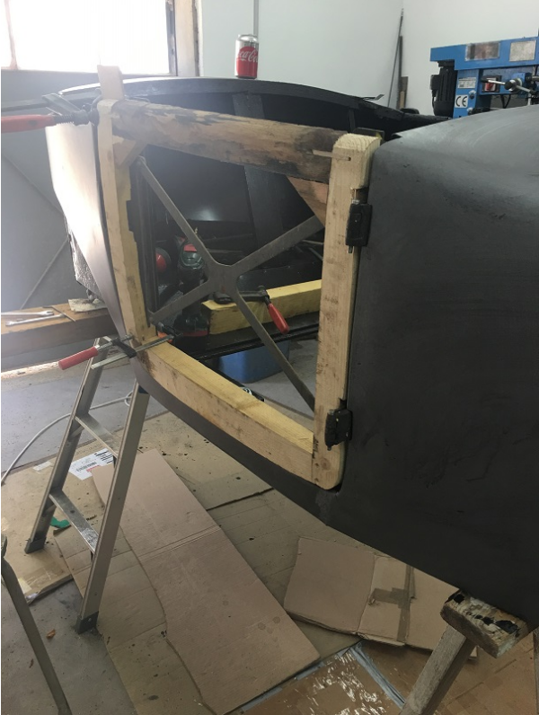

On attaque le coffre et le 2eme coté
restauration cabriolet nr 10380 - sarahconnors - Page 2 Img_2817
restauration cabriolet nr 10380 - sarahconnors - Page 2 Img_2818
restauration cabriolet nr 10380 - sarahconnors - Page 2 Img_2819
essai des baguettes pour ajustement
restauration cabriolet nr 10380 - sarahconnors - Page 2 Img_2820
la trappe de coffre est refabriquée en supprimant le jeu dans les charnières
restauration cabriolet nr 10380 - sarahconnors - Page 2 Img_2821
Repose de la serrure, encore quelques ajustements et ce sera bon :
restauration cabriolet nr 10380 - sarahconnors - Page 2 Img_2822

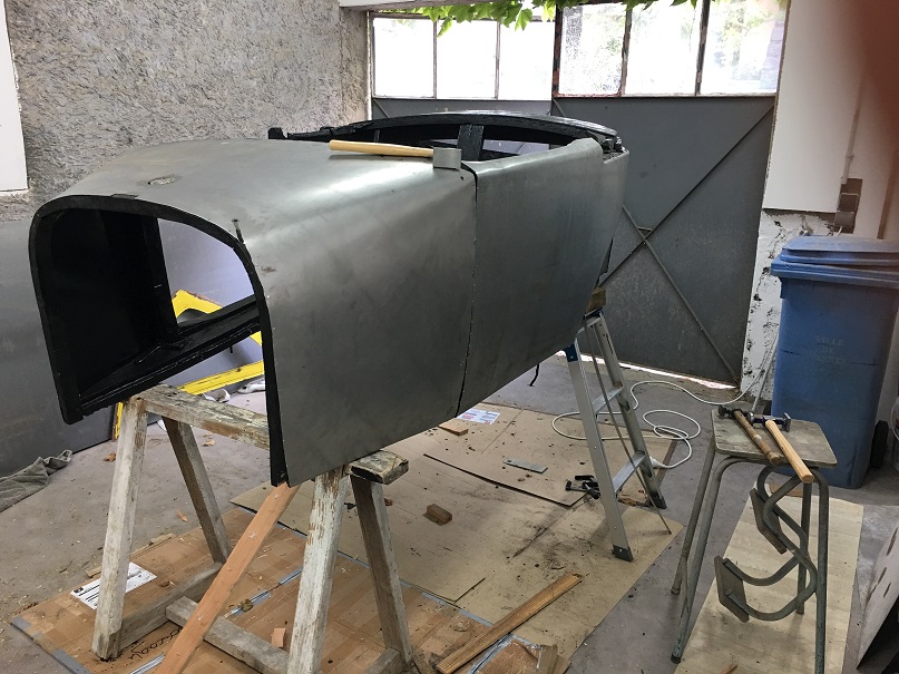

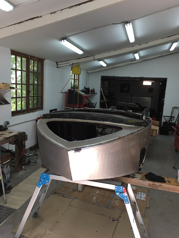

la boucle est bouclé, on a tolé tout le tour et on revient au point de départ :
restauration cabriolet nr 10380 - sarahconnors - Page 2 Img_2910

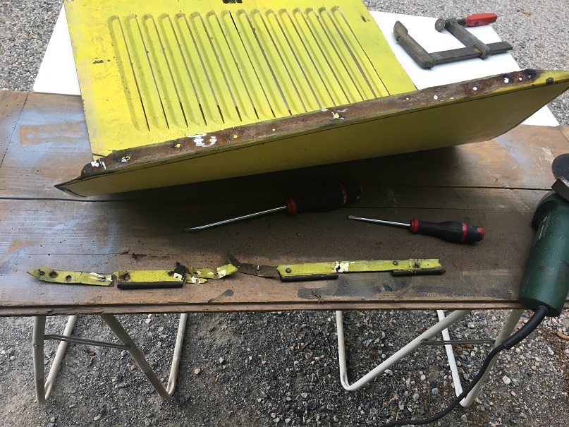

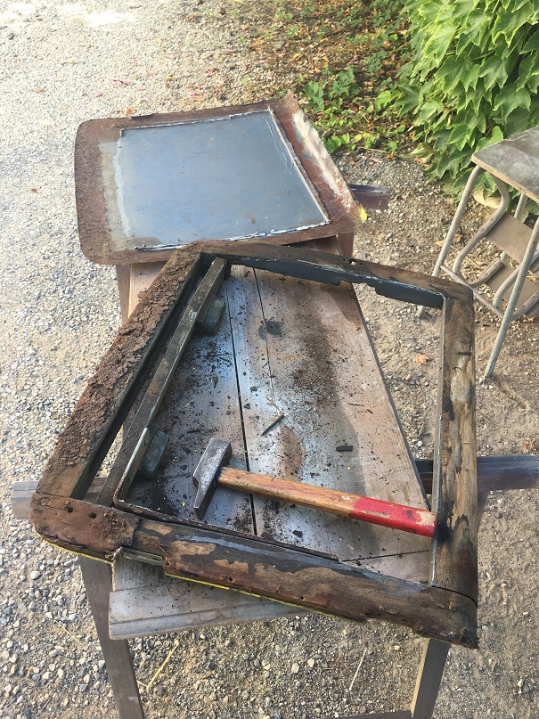

Démontage de la porte c'est bien pourri :
restauration cabriolet nr 10380 - sarahconnors - Page 2 Img_2911

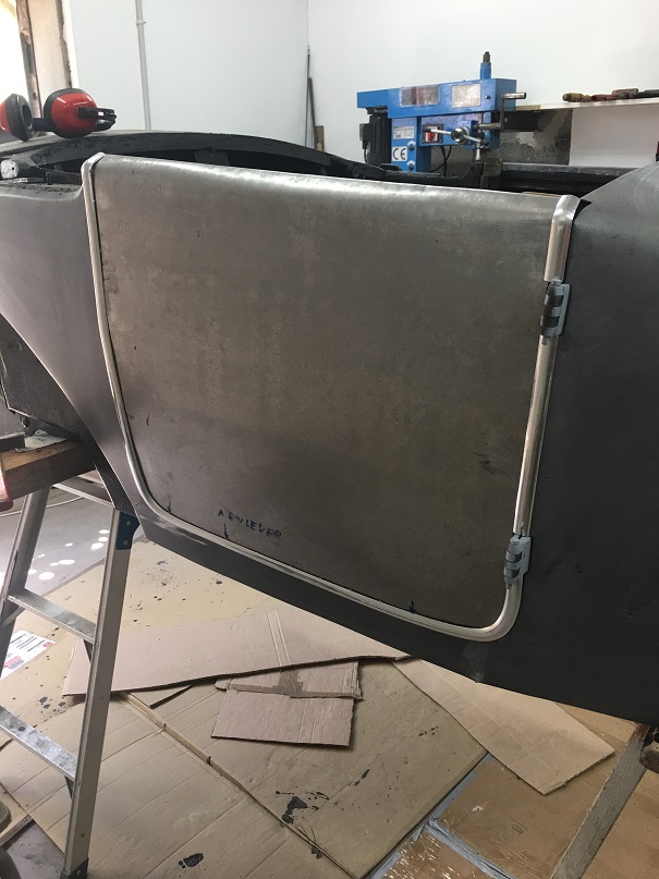

Bon finalement on a refait la porte car elle était trop courte, puis habillage avec de la tole neuve et enfin formage de la cornière alu, ouf !
restauration cabriolet nr 10380 - sarahconnors - Page 2 Img_2917

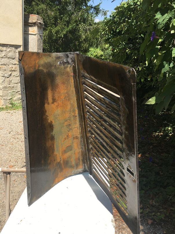

Le capot avant electrolyse
restauration cabriolet nr 10380 - sarahconnors - Page 2 Img_3014
Le capot après
restauration cabriolet nr 10380 - sarahconnors - Page 2 Img_3013

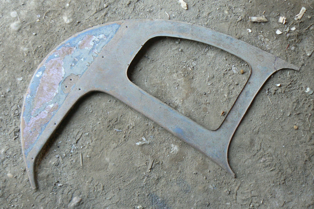

Message  5HP31 Jeu 9 Aoû - 14:52
Je trouvais ton ouverture de coffre très grande, et j'ai retrouvé ça dans mes archives :
