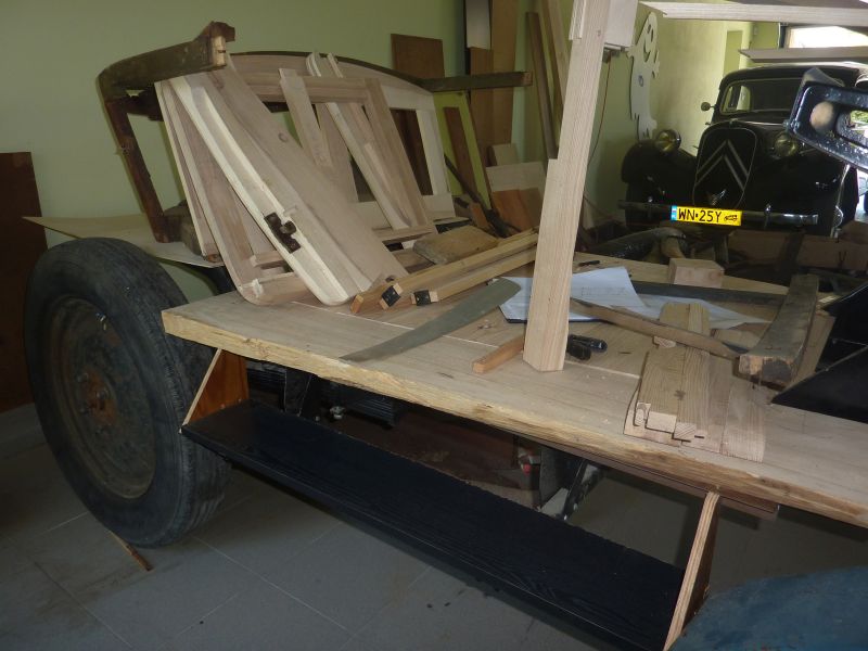

Marchepied
Merci -
La marchepied est simule selon vos dimensions.
Je pensais de couvrir les bielles avec babbit, le mem a propose Lalou67. Merci a Lalou67 pour ses conseilles.
Sur les pages de horta, je trove la specifacion de bronze pour refaire les paliers de nouveau. Alors, je vais essaye a trouvez bronze et consulter avec mon rectifieur.
