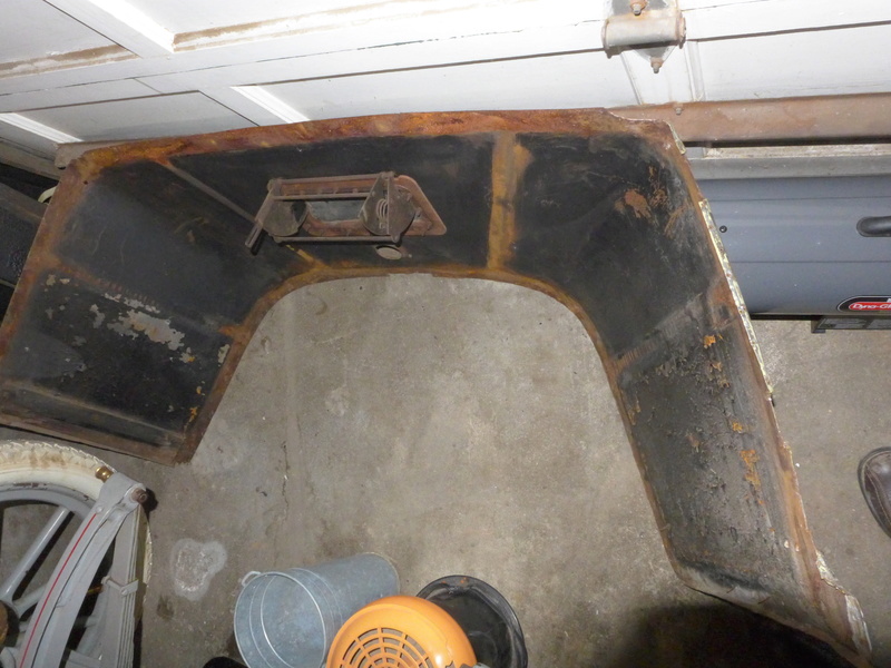

J'ai recommencé à travailler sur mon cabriolet 5HP. Bientôt, je vais enlever le corps. J'ai enlevé tous les boulons et les accessoires, ainsi il est prêt à être soulevé du châssis. Aujourd'hui, j'ai enlevé l'auvent. Voice des photos:
La partie inférieure des deux côtés était rouillée, donc un nouveau morceau de métal a été attaché. C'était mal fait. Le métal a été boulonné, puis rempli de mastic de corps de polyester.
Cabriolet Resto P1010810
Voici l'auvent après le retrait:
Cabriolet Resto P1010811

Ces trous sur l'auvente sont-ils corrects?
Cabriolet Resto P1010815
Cabriolet Resto P1010816

Les trous sont peut-etre pour passer des cables pour des feux laterales? La trappe de ventilation vient d'une 10 hp ou B14?
Messages : 1645
Cabriolet Resto Empty Re: Cabriolet Resto
Message  moulino51 Lun 20 Fév - 8:41
Voir pour passer le câble d'un phare additionnel Question
Je me posais aussi la question pour la trappe de ventilation, elle fait partie de l'histoire de la voiture, je la laisserais.

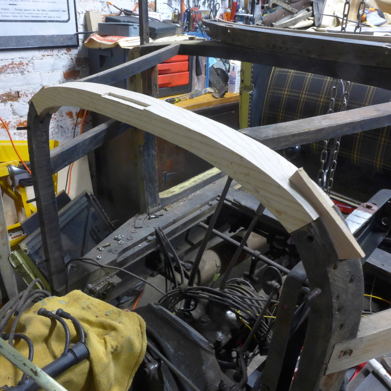

Je suis presque prêt à installer le nouveau morceau de bois. Cette pièce a de nombreux angles complexes.
Cabriolet Resto P1010820

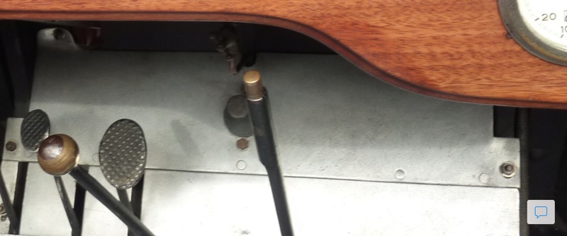

Mon plancher en aluminium a plusieurs trous de plus que sur la photo dans le livre de pièces de 5 HP. Le panneau devrait-il ressembler à la photo dans le livre des pièces?
Cabriolet Resto 5hp_fl10
Cabriolet Resto 1169910

Message  gérard 85 Dim 26 Mar - 18:41
Bonjour, sur mon cabriolet il ressemble à la pièce neuve avec en plus un trou dans chaque oreille supérieure.
Bonne fin de journée , Cordialement

Message  m gosset Dim 26 Mar - 18:56
Bonsoir Philip
Voici une photo d' un panneau qui est correct :
Cabriolet Resto Img_1913[/url]
A mon avis ....sur  ton panneau , les  deux trous en haut à gauche et en haut à droite  sont corrects mais pas les autrees trous marques par de flèches.
Sur le panneau du livre de pièces , les petits trous en bas sont faits pour passer des rivets qui attachent une bande d' aluminium pour rigidifier le panneau .
The attached photo shows a correct panel.
In my view , on your panel, the two holes  on the top / right and top left are correct , but not the other holes with arrows.
On the panel from the spares book, the small holes on the bottom are used for rivets which are attaching a strip of aluminium to rigidity the panel

Message  gérard 85 Dim 26 Mar - 19:05
Tout à fait, avec les trous en haut gauche et droit , la bande pour rigidifier est en acier avec les rivets en aluminium.

Message  mortier Dim 26 Mar - 20:59
Merci. À quoi sert ce trou?
Cabriolet Resto Floor10
Messages : 194
Localisation : Etats Unis
Message  m gosset Dim 26 Mar - 22:43
je ne suis pas sûr que ce soit un trou. peut être l' ombre du robinet.
je ne peux vérifier maintenant car je suis en voyage jusqu' a la fin de la semaine.
Message  MGM Dim 26 Mar - 23:17
Bonjour Mortier, bonjour Michel,
Le trou ouvert, sur l’arête supérieure de la planche supérieure, sert à faire passer la tuyauterie essence, après le robinet et avant le passage de la planche coupe-feu. Nul besoin de déposer la canalisation essence si on veut déposer la planche haute, et pas d'interférence avec le connecteur de démarrage (Connecteur de lancement 13500).

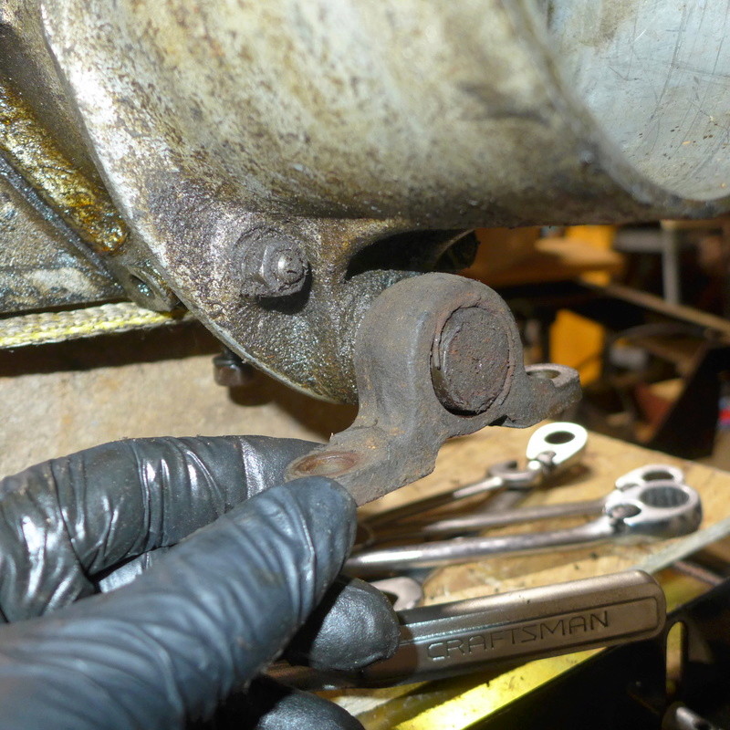

Cabriolet Resto Empty Montage Moteur
Message  mortier Dim 23 Juil - 14:48
Le support du moteur avant est lâche. À quel point cela devrait-il être serrer?
Cabriolet Resto P1020016

concernant le support moteur le mien aussi avait du jeu , j'ai ete obligé de rajouter
une bague bronze avec epaulement et depuis c'est parfait , plus d'a coups lors des marche arriere .
