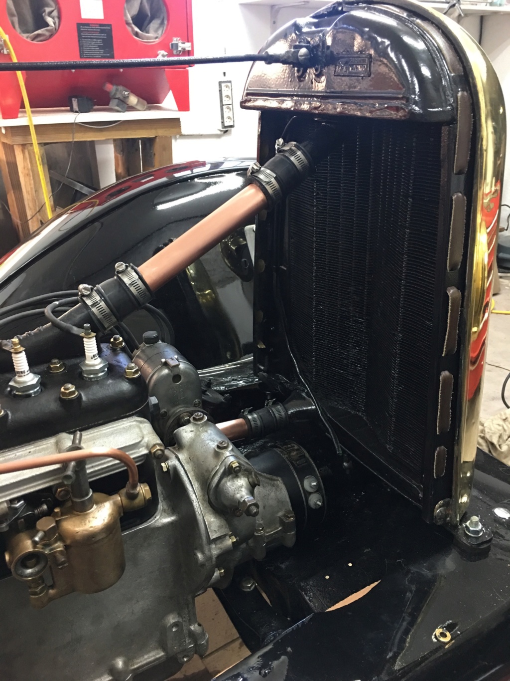

fait attention a ton tube de trop plein sur ton radiateur il arrive sur la dynamo pas bon sa
moi j'ai percer la tole de protection et mi un passe file et j'ai raccorder le tube de trop plein avec une durite qui dépasse de la tôle et l'eau va direct au sol ces un montage souple et pas de bruit que le tube bertance a la tole

PouR le trop plein, tu as raison je vais modifier ça.

Message  sarahconnors Lun 11 Fév - 11:25
Après de longues semaines de pause, pour cause professionel. On s'y remet :
Restoration de la Jager - lecoultre de 1922 : pas simple mais elle remarche
restauration cabriolet nr 10380 - sarahconnors - Page 6 Img_3512

Message  sarahconnors Mer 20 Mar - 15:51
La restauration est momentanément stoppée pour cause d'agrandissement du garage.
Néanmoins j'ai un soucis avec la magnéto, elle a décidée d'arreter notre belle mais brève coopération.
Apres démontage, rien d'anormale sauf que le circuit secondaire de HT semble coupé.
Connaissez vous quelqu'un qui refait le bobinage et change le condo pour un prix décent ?

Message  sarahconnors Lun 20 Mai - 19:18
Reprise de la resto, l agrandissement n'est pas encore terminé mais j'en ai marre du beton.
J'ai fait les 1ers essais, c'est pas terrible! Le moteur tiens le ralenti très bien mais a du mal a prendre des tours.
Meme le regime stabilisé est laborieux. Je pense que le moteur est trop pauvre a regime intermediaire. Pour verifier j'ai mis un cache devant la buse du carbu (comme un starter) et la miracle ca marche beaucoup mieux.
J'ai un carbu 26mhd. Les reglages semblent limités...que me conseillez vous?
