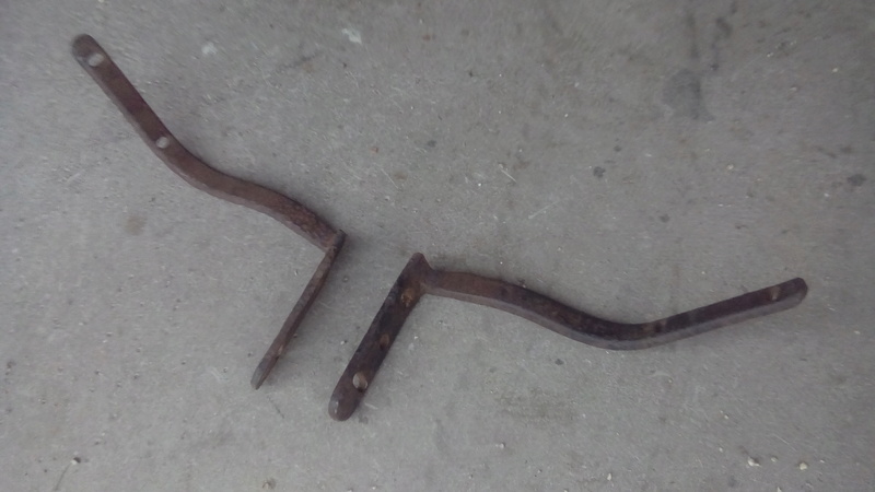

Voici les 2 supports en question.
Jean-Marc Sabouraud- Messages : 367

Quoi qu'il en soit, je suis intéressé par les supports. Les miens sont en mauvais état.
