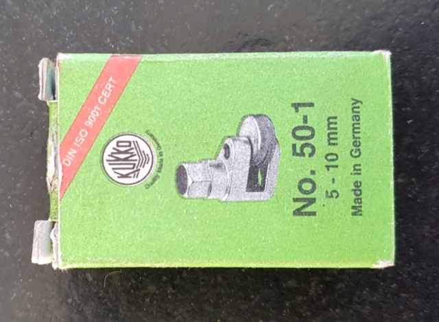

Re: démontage goujons de bloc/culasse
Encore merci a tous pour les conseils.
Goujons démontés cet après midi à l'aide d'une petite clé de serrage à tube de chauffage prise a la base du goujon. Goujons marqués par la clé mais je les remplace tous.
Nickel ils sont tous venu , j'avais essayé écrous et contre écrou mais le goujons vrillait donc vite arrêté avant d'en pétter un.
Fin de journée nettoyage des filets avec tarreau 8/125 puis dégraissant et soufflette, remontage des goujons neufs avec résine anaérobie(idem locite 577), nettoyage des bavures de résine, pose du joint de culasse et culasse. Serrage de la culasse dans la semaine.
Encore merci
Encore merci
