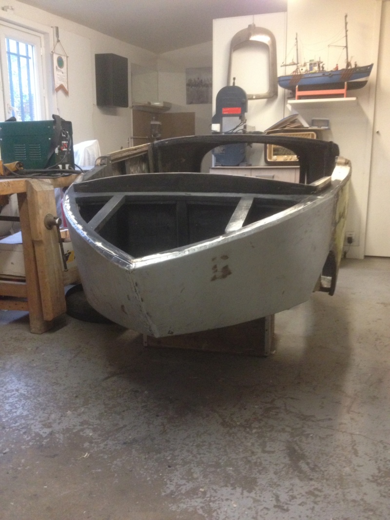

Bonsoir à tous, après quelques soucis, j’ai repris la restau de mon cabriolet.
J’ai mis1 profit l’hiver pour la restauration de la caisse, j’ai refait tous l’arriere dont la partie supérieure était pourrie, certainement a cause des infiltrations d’eau sous les lisses aluminium.
J’ai également remplacé les tôles après les passages de roues.
Restauration de ma C3 Cabriolet - Page 11 D16fae10
Restauration de ma C3 Cabriolet - Page 11 A7762110
Restauration de ma C3 Cabriolet - Page 11 E0a4dc10
Messages : 282
Restauration de ma C3 Cabriolet - Page 11 Empty Re: Restauration de ma C3 Cabriolet
Message  Bruno Jeu 21 Jan - 21:07
J’ai également remplacé une semelle, et le bas de l’auvent.
Restauration de ma C3 Cabriolet - Page 11 7c376510
Prochaine étape, montage à blanc sur le châssis, et confection des planchers.
Message  Bruno Jeu 21 Jan - 21:17
Merci, moi aussi je suis content de vous retrouver 😊
Messages : 282
Message  m gosset Ven 22 Jan - 7:59
Bonjour Bruno,
Bien heureux de te revoir au boulot .. et tu as bien avancé !
Message  amicale5hp Ven 22 Jan - 9:19
Bonjour Bruno,
Courage le printemps arrive !!!! Bientôt ..
Beau travail. Peux tu me rappeler l'année de ta voiture?
Tu dois avoir un grand couvercle de coffre ?
Messages : 1465
Restauration de ma C3 Cabriolet - Page 11 Empty caisse
Message  tréfle Ven 22 Jan - 9:37
bon retour sa reprend forme tu soude bord a bord ou a chevauchement
Messages : 811
Message  Bruno Ven 22 Jan - 10:43
tréfle a écrit:bon retour sa reprend forme  tu soude bord a bord  ou a chevauchement
Bonjour, je soude au bord à bord.
Messages : 282
