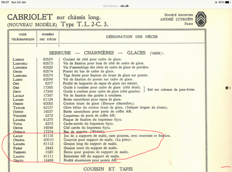

Comme bien souvent notre ami Philippe Burnier vient a l’ aide avec la bonne réponse.
On se demande où il va chercher cela!
Restauration de ma C3 Cabriolet - Page 12 11f4f910
Restauration de ma C3 Cabriolet - Page 12 7ca11610
Il y a donc une version spéciale pour le châssis long ; malheureusement pas de photo dans le catalogue.
Philippe ajoute :
“En publiant sur le Forum j’aimerai bien avoir le détail des courroies et le mode de fixation afin de compléter mes dessins dans la bibliothèque. Si quelqu’un a l’originale ?”
Merci Philippe
Merci d’ avance pour vos photos et renseignements
