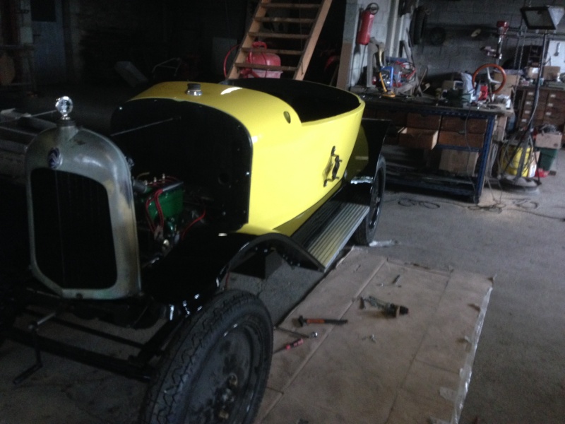

bonjour ,
Quelques photos de la reprise de restauration de la torpedo...
J'ai fait une reprise totale du moteur avec realesage en 57 , soupapes et guides neufs et sieges rapportés.
l'embiellage a ete controlé sans jeu et la pompe a huie a huile verifiée a subi la modif.
la culasse a ete rectifié et eprouvée
Le ventilateur est en tres bon etat , je n'ai fait que degraisser et changer le roulement .
montage des cables d'allumage je vais pouvoir faire mon essai de demarrage.
Re: Restauration Torpedo 2 PL
Beau travail, et surtout du neuf !!
Un peu d'huile sur les pistons à la mise en route , et surtout vérifier que la pompe soit amorcée.
Avec un alésage en 57, il faudra peut être revoir le gicleur de route ?
Allez bon remontage.
Voila le moteur tourne , reglages allumage et carburation d'origine c'est
nikel.
https://www.youtube.com/watch?feature=player_detailpage&v=sO47bAyod6g&x-yt-cl=84503534&x-yt-ts=1421914688
juste un probleme de goujon foiré a l'avant lors du serrage , je verrai ca plus tard .
nikel.
bonjour,
oui , j'avais remarqué cette irregularitée mais je ne pense pas que ce soit un probleme
pour l'etancheité avec un bon joint de culasse bordé cuivre monté a la pate aviation
des deux cotés et bien serré.
A ce propos j'ai un gros probleme de serrage culasse , les filetages du groupe sont en piteux etat
tres friables dans la vielle fonte et les filets montent un a un au fur et a mesure que je serre avec
ces goujons neufs.
Bonjour l'etancheité , meme pas la peine d'essayer de mettre en eau.
Je suis donc obligé de re-demonter et poser des filets Helicoil sur TOUS comme ca je serai tranquille.
ces goujons neufs.
Filetage rapportées M8 ,
Et goujons M8 / M10 inox au cas ou il faudrai aller plus loin.
j'ai rapporté tous les filetages en remplacement ( c'est tres efficace comme systeme ...!!! ) , je n'ai pas eu besoin de passer plus gros.
j'ai eu un probleme pour enfiler la culasse , plus rien ne tombait en face , sur deux goujons l'erreur a ete d'essayer de les
les faire venir dans l'axe en tapant legerement au marteau pour enfiler la culasse , ils ont cassé comme du verre lors du serrage.
J'ai donc re-demonté et opté pour une aumentation du diametre de passage sur la culasse.
Montage sur le chassis
montage presque treminé
la caisse
la caisse
Montage des ailes
