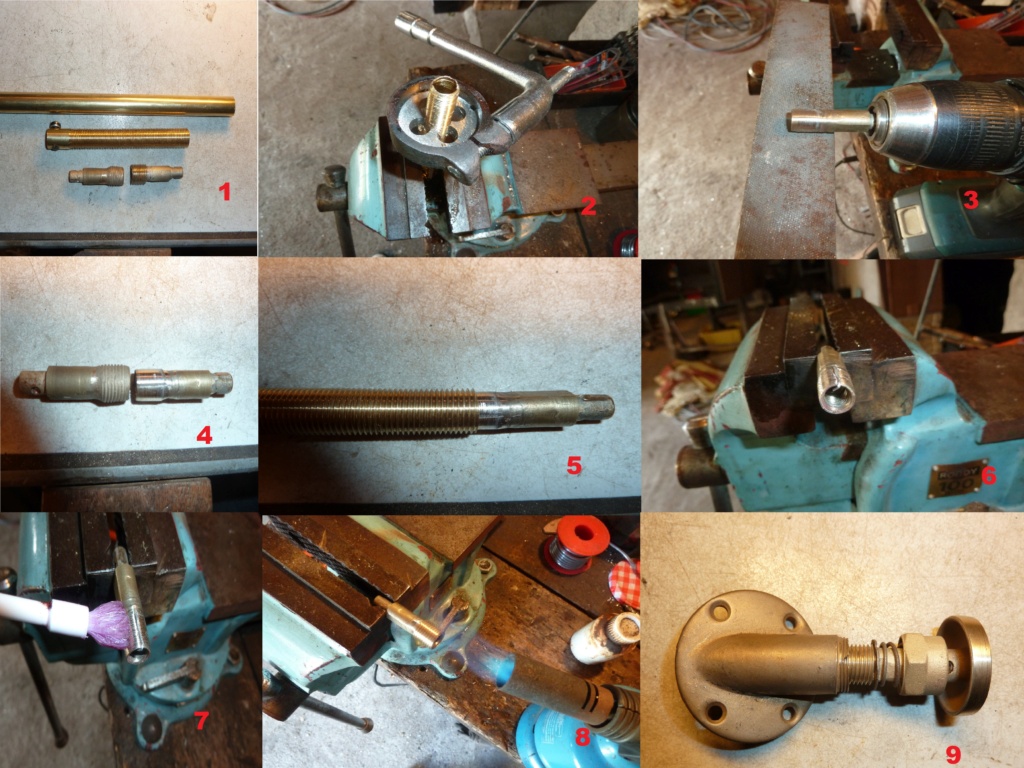

Suite Restauration ODA :
1) Tube laiton brut 12 mm épaisseur 1mm
2) Taraudage gauche filière 12 x 125
3) Réduction de la pièce male (lime /perceuse) au diamètre 10 mm
4) Comparatif des 2 pièces après réduction
5) Essayage et découpe à la longueur de 1 cm
6) Pose du filament de soudure étain dans la saignée réalisée à la lime
7) Application du flux puis montage de l'embout au maillet
Chauffe au camping gaz
9) Montage final et graissage
