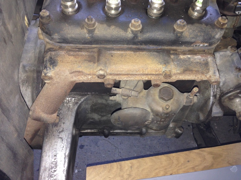

Allez bon courage , après un regard appuyé sur tes photos, il me semble que le joint de culasse soit un peu fatigué.

Joint de culasse mort , oui vu les coulures il a du chauffer .
Le moteur a tout de même ses 4 compressions , je vais l'ouvrir pour voir son état.
