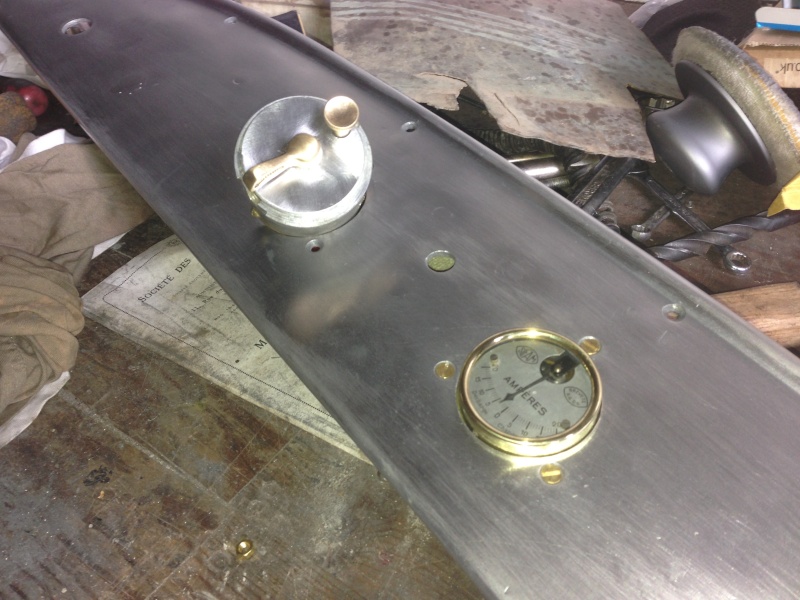

j'ai bouché pas mal de trous de faible diametre mais celui du milieu , je me demande comment je vais faire .
Phares et barre d'ecartement
Le tableau de bord

Re: Restauration Torpedo 2 PL
Je dois boucher 24 trous dans mon tableau... Celle du milieu mettre une petit lampe peut-etre?
Bonjour Fer
Oui , c'est une bonne idéee , j'ai un diametre de 14 mm a boucher
si tu la vends je suis eventuellement preneur.
Sinon je sais pas ou la trouver.
Amicalement
Alain
Amicalement
Alain
Bonjour ,
C'est vraiment du beau travail trefle12 , je suis admiratif ( de la place dont tu dispose pour travailler aussi)
Moi je trouve cela vraiment très joli ces petites lampes de tableau de bord
Ps : si vous connaissez un nid de ce genre de lampe , je suis preneur aussi
Amicalement
Ludo
Amicalement
Ludo

lampe de tableau de bord
...par exemple ici :
http://www.completeautomobilist.com/products/397-dash-lamp
MG
MG
Et on les voit souvent sur des bourses de voitures anciennes. Il te reste seulement le bouchonnage du tableau.
http://www.citroen10hp.com/phpBB3/viewtopic.php?f=14&t=757
merci Fer pour l'info
Je vais passer commande et demarrer le bouchonnage .
Amicalement a tous les 2 .
Alain
Alain

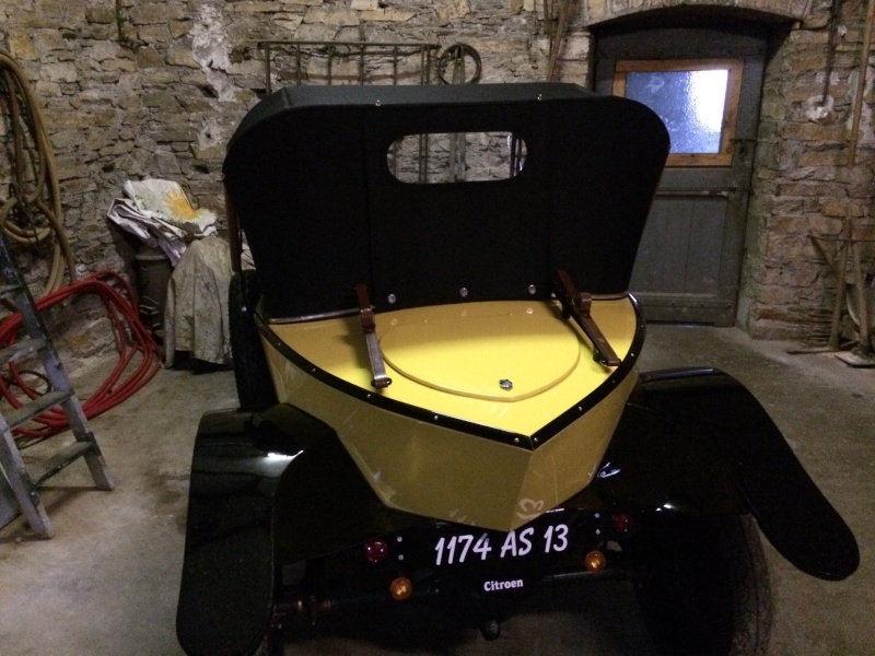

bonsoir JP
Cache montans couleur alu ...???? Ah Zut .... !!! c'est vai .. Je vai rectifier ca .
Elle est finie completement , je met toutes les photos d'un coup avec mon nouvel Ip....E tout neufque j'ai recu ce matin.
sauf les pneus .... pas terrible..!
je fais court , je ne suis pas bon pour les textes , a l'ecole j'etais meilleur en math .. qu'en francais ..!
voila les photos
J'ai fait environ 350 km avec et elle est tres fiable , le moteur s'est bien laché , a la vidange l'huile etait tres noire . (rodage )
j'ai remplace le carbu par un zamac AHD.
Voila , pour 90 ans supplementaires .
Alain
Bonsoir Trèfle,
Très belle voiture.Tableau de bord magnifique.
Surtout ne le prends pas mal.
Sous l'ampèremètre il te manque la petite plaque.(toujours dispo à l'amicale) Regarde sur le site.
Attention a ton fils de Klaxon, de ne pas l'arracher en tournant ton volant. a l'origine, tu avais trois tours large avec le fil autour du volant.
Pour le sol sur le modèle Type T2 C2 tapis brosse.
Voila,mais vu le travail fait , bravo !!!!
Prêt pour participer a la Ronde des 5hp !!!
Amicalement,
Jean Pierre
Amicalement,
Jean Pierre
Bonjour Trefle12,
Superbe travail !
Déjà dit, mais ô combien vrai, la place autour fait rêver...
Il y a une annonce sur LBC pour un lot de 2 5HP et tu sembles avoir la place. Quand passes-tu à la série ?
Maintenant, la rançon de la gloire, un détail : sur la première photo de ton dernier post, on voit des stries sur les vitres de phares de ce type :
AVD (à gauche sur photo) : /// \\\ : AVG (à droite sur photo)
Les vitres sont-elles striées ou est-ce le reflet de quelque chose d'autre dans la pièce ?
Cela peut être un choix délibéré, auquel cas je n'ai rien à redire.
Pour info, mes phares sont avec verre plat et j'ai cassé un verre. J'en ai fait refaire deux en passant chez L---Y M----N, qui a sous-traité auprès de Saint-Gobain. En 6 mm d'épaisseur, cela revient à 20 € pièce et un délai important.
Amicalement,
Philippe
Superbe travail !
Amicalement,
Philippe
Re bonsoir,
Pour JP :
La petite plaque , oui , je vais te la commander , la ronde ... j'y pense de plus en plus oui , si les congés me le permettent.
et il faut que je trouve une remorque pour traverser le pays .
pour philippe MGM :
je prend grand plaisir a bricoler la dessus pendant mes jours OFF , oui il y a de la place , c'est un ancien garage pour poids lourds.
Des Berliet des années 30 et il y en a un autre derriere , ici la place ce nest pas ca qui manque .
Attendez vous allez rire .... ! j'ai encore fait une aquisition pitoyable ... , encore un autre defi Rouillé...!! Pfff ...!!!
je vais ouvrir un autre dossier de restauration , le temps de reunir les photos
Amicalement , bonne soirée
Alain
Pour JP :
pour philippe MGM :
Alain

Bonjour à tous,
En commençant à positionner les ailes AV et les bavolets sur le châssis, on a été confronté à un "petit" problème : les semelles en bois sous les bavolets (plaquées entre les bavolets et le châssis, cf. illustrations de Trefle12 ci-dessous) sont en mauvais état.
Est-ce que quelqu'un aurait les plans de ces semelles SVP ?
Merci d'avance
François
Merci d'avance
François
Bonjour François,
Inutile de te faire des nœuds au cerveau, il n'y a pas de semelle en bois entre le bavolet et le châssis. Le bavolet ne repose pas sur le châssis. En tous cas pas à ma connaissance.
Le bavolet se fixe par le dessous avec des petits tirefonds dans l'échancrure de 2cm de profondeur le long de la caisse en bois, après sa mise en place définitive. Ces échancrures de chaque côté a fait l'objet de nombreux posts il n'y a pas très longtemps, car il me semble que certains fabricants de caisse neuve l'oublient.
Amicalement.
@+JM
Amicalement.
@+JM
Bonsoir,
Je confirme la réponse de Jean Marc. Le bas volet se fixe sue le dessous de caisse.
Amicalement,
Jean Pierre
Amicalement,
Jean Pierre
