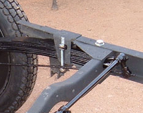

Hello Trefle ,
Moi non plus !
Malheureusement il n'y a pas de photo de ce "1435 Tête filetée du vérin de serrage du ressort AR au longeron "
A mon avis la photo a ete prise en cours de montage car l' ecrou en bas n' est pas serre ; Il doit manquer une entretoise .
Peut etre , le " 30215 Tube entretoise du boulon milieu 31446 de fixation des ressorts AR au longeron, fixation par vérin 31433. " longueur 25mm
Je vais demander a Lallou qui a refait sa C2 recemment.

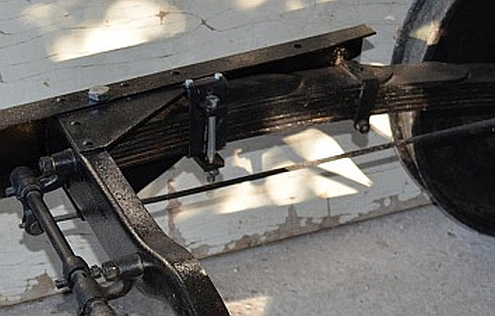

En attendant , voici quelques autres photos de suspensions AR de C2 :
( meme voiture cote droit )
Moi non plus !
