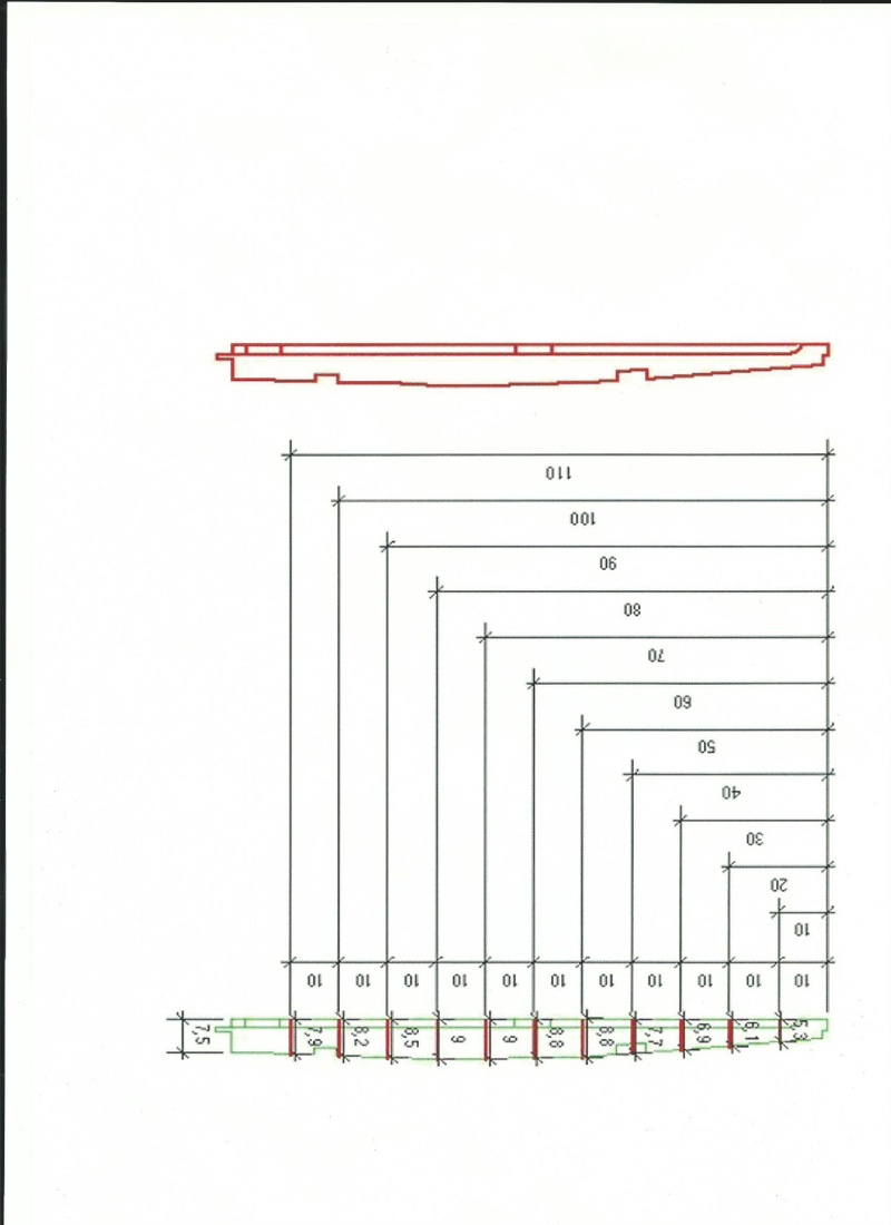

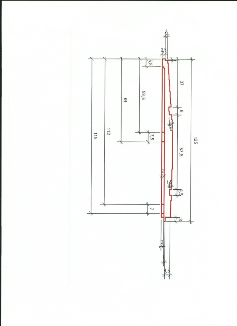

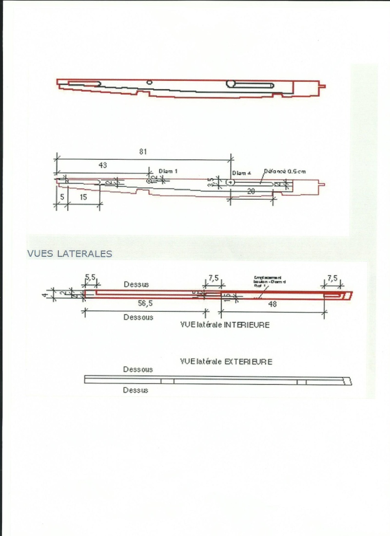

...et voila , par 5 HP31 et Ph Burnier, cela fait partie de notre petit stock de documentation :
https://mon-partage.fr/f/ESvsaKH7/
https://mon-partage.fr/f/kRZIVbWe/
Cordialement MG
Cordialement MG

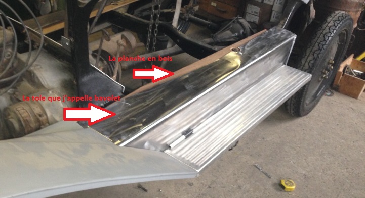

Merci M GOSSET pour la réponse mais j'avais déjà capté ce superbe travail réalisé par Philippe et cela ne correspond pas à ma recherche actuelle.
pour etre plus explicite , je me suis permis de détourner une photo de "trefle12" pour que chacun puisse voir ce qu'il me manque .
Merci encore a vous
Merci encore a vous

merci PHV60 pour ta réponse ,
lors de l'achat de mon véhicule , les marchepieds et bavolets n’étaient pas au rendez vous .
Maintenant que j'avance dans mon projet et m'inspirant fortement des contenus et échanges du forum pour compléter mon engin , je me demande si je possède tous les éléments.
C'est pourquoi , à la vue du superbe travail de trefle12 je me demandais si je pouvais obtenir les dimensions des éléments manquants soit la planche visible et semblant venir se loger sous le bavolet ainsi que le bavolet lui même.
d'après son montage , le bavolet en métal serait "pincé" entre cette planche qui repose sur le châssis et la caisse.

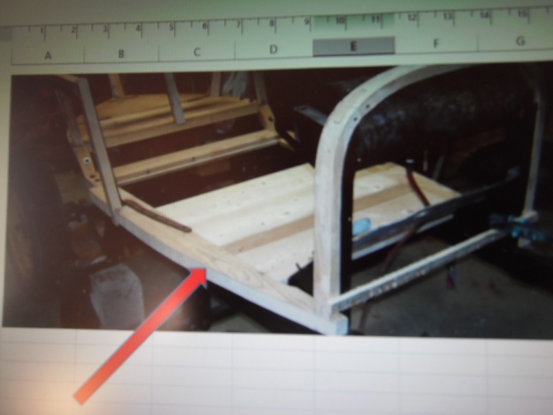

Si les bavolets avaient été montés de la manière que tu décris entre deux pièces de bois, il n'y aurait plus de bavolet en état aujourd'hui. L'humidité du bois à chaque pluie en serait venue à bout. Or, cette pièce de métal a en général bien résisté au temps, mieux que les marchepieds en alu.
plan longeron
je pense que cela devrait t'aider
les bas volets sont bien coincés entre le châssis et le longeron bois
