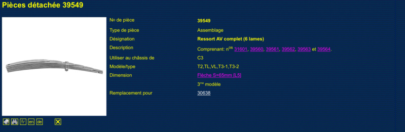

y avait il une version a 6 lames pour l'avant?

La reponse se trouve dans le fichier des PD:
... donc 5 lames sur C2 puis 6 lames sur C3
Il y avait en effet des cales en fibre rouge synthetique entre ressorts et essieu AV / chassis
voici le Dossier sur le sujet:
https://www.fichier-pdf.fr/2021/07/28/cales-de-suspension-5hp/
En effet une lame de plus durcit la suspension . Cela a pu etre fait si la voiture a ete transformee en pick up.
Sinon le montage original etait tout a fait correct.
