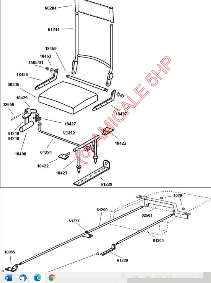

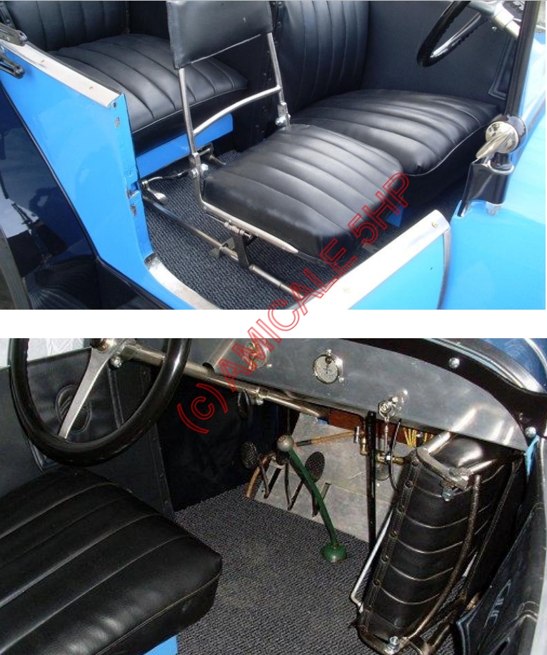

Pour les siege et strapontin , tu sembles avoir a peu pres tout
Cependant le strapontin repliable qui etait relativement succint / frele semble avoir ete remplace par une version un  plus confortable mais sans doute  moins mobile/repliable ( sous le tableau de bord ) ;
Dans ce cas le siege passager restait a l' arriere et le strapontin restait a cote du conducteur.
Restauration Torpedo T3-1 de Gogo Srap_110
Sous ce strapontin il y avait un ensemble mecanique un peu complique qui a peut etre disparu.:
Restauration Torpedo T3-1 de Gogo Strap210
Je vois une seul tube glissiere ; il devrait en exister un second .
Voici notre Dossier Strapontin avec beaucoup d' illustrations qui te permettra  de comparer avec tes pieces :
STRAPONTIN ### ................................................. .......DOSSIER Strapontin T3-1 -  Archives  Parini - Sabouraud - Leoparis - Sellerie Mania- Guillemet - Pateve - Beusquart.

Message  gogo Mar 23 Fév - 20:54
effectivement il en manque une glissière et le numéro de châssis et 28252
