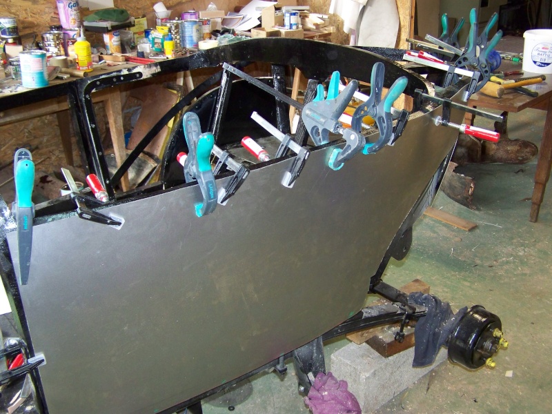

voila la suite tole de fond de siege finie
tole de hauban prete a monter (on finira mardi prochain )
mise en place des cotés avant finition des marche pieds
pieces d origines conserver les 4 aile capot tole de recouvrement marche pieds et la caisse est refabriquee maison
donc debut mai direction le carrossier peinture pour appret a bientot

Petites questions .
Après avoir fait exécuter deux devis pour le tôlage de ma caisse , ( plutôt entôlage !!! ) , j' ai reçu des offres extravagantes .
Aussi deux question :
1 ère pour Caudron .
L' exécution du tôlage a t il été très compliqué et y a t il beaucoup de formage à faire ou y a t il seulement de la tôle plate ?
2ème à tous .
Connaissez vous le coût approximatif d' un tôlage et connaissez vous un bon artisan qui ne massacre pas son client ?
Merci , amicalement ,

voilà j ai effectuer le tolage moi meme mais j ai rater 2 fois la tole de hauban difficle d'avoir les trous de pare brise bien aligne avec le bouchon de remplissage essence pour la toles il faut compter prix d achat des toles environ 180 euros maxi je suis novice pour une premier faitemoi meme (seul sousles conseil d un chaudronnier) mais pas dans la carrosserie je suis electricien avec du temps de la patience et 1ou2essai vous pouvez le faire seul sans autre outil qu un marteau ou 2 differents sert-joint et une petit tronçoneuse et cisaille voilà
maintenat je commence la carrosserie pour preparation peinture
a bientot et a votre disposition

En effet un torpédo se tôle assez facilement, suivre les conseils donnés mais attention au serre joint , car sur de la 8/10éme, ça marque .
Je vous donne un petit conseil d'ami au passage, avant de mastiquer, dégraisser vos tôles , et passé une couche d’apprêt ,cela évitera le décollage
Un dernier, prendre son temps, pour faire son patron et ensuite découpé votre tôle électro zingué avec une grignoteuse et laissé pour le rabat 5à6 MM. Attention a la disqueuse ça chauffe.
Et qu'elle plaisir de voir son travail, malgré le temps passé .Nous avons le preuve sous les yeux du travail de nos amis.
Bravo a tous.
