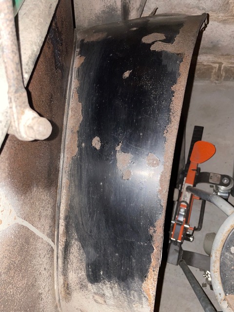

A propos de la couleur de la voiture Gogo nous ecrit :
"après démontage de baguette, il me semble qu’elle était noir pour les ailes et peut-être marron pour la caisse, sans certitude.
aile AR D
Restauration Torpedo T3-1 de Gogo - Page 4 B51e1c10
caisse coté porte marron ou noire pas flagrant "
Restauration Torpedo T3-1 de Gogo - Page 4 Bb7bcb10
... ce qui est normal :  noir pour les ailes et les " mains courantes en profilé d'aluminium"
et Havane pour la caisse
D' apres Willy : "Le havane était autrefois une couleur très aimée, parce que la poussière des rues n'était pas très visible sur celle-ci."
Idealement , il faudrait trouver un peu de  peinture d' origine , qui serait restee cachee du soleil  par exemple sous les baguettes en alu .

Restauration Torpedo T3-1 de Gogo - Page 4 Empty re peinture
Message  gogo Ven 12 Mar - 18:17
quand ils peignaient la carrosserie faisaient-ils intérieur extérieur?
gogo
gogo
Messages : 43
Date d'inscription : 22/02/2021
Age : 58
Localisation : calvados
Revenir en haut Aller en bas
Restauration Torpedo T3-1 de Gogo - Page 4 Empty Re: Restauration Torpedo T3-1 de Gogo
Message  m gosset Ven 12 Mar - 18:37
C' est toi qui peut dire !
L' interieur n' etait certainement pas peint avec la meme peinture que l' exterieur ;
Je suis meme surpris de voir sur ta voiture que l' interieur etait peint en noir :
Restauration Torpedo T3-1 de Gogo - Page 4 Img_4042
MG
