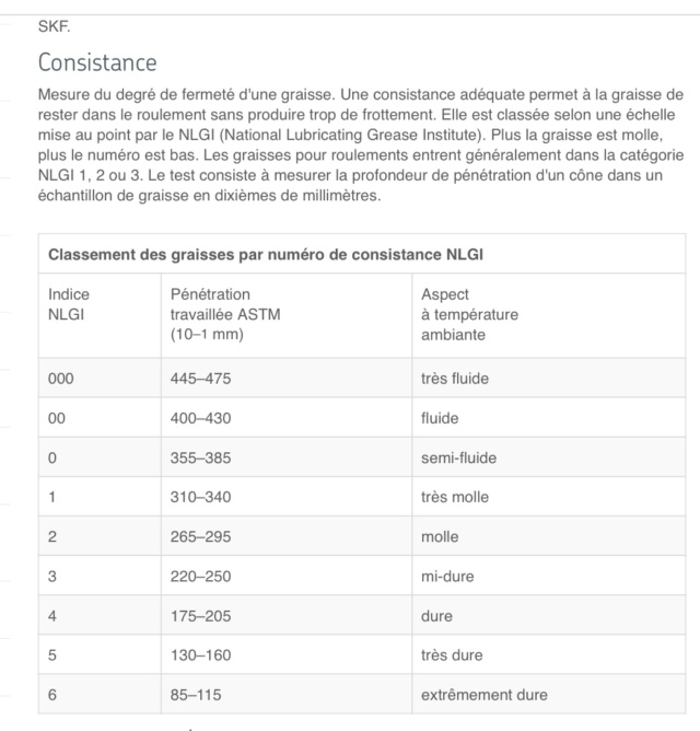

C' est en effet possible de se faire son melange mais cela devient du grand art !
Pour revenir a l' option  des graisses semi fluides comme celle proposee par Mortier  , il apparait que les graisses font l' objet d' un classement ( dit NLGI ) par degre de Consistance  :
Cabriolet Resto - Page 5 Img_1111
La graisse normale est classee au degre "2" , celle de John Deere  au niveau " 0 " mais il existe deux autres degres de  consistance plus fluide : " 00 " et "000"
... qui sont peut etre plus appropriees a nos boites de vitesse ; notamment du fait de la limite  a 1000tm du regime maximum  pour la graisse "EP 0 "

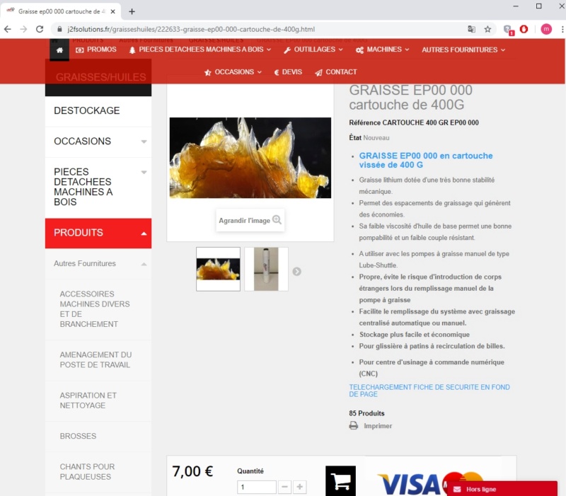

EP 000- Cartouche 400g  :
Cabriolet Resto - Page 5 Ep_00_10
[b]
https://www.j2fsolutions.fr/graisseshuiles/222633-graisse-ep00-000-cartouche-de-400g.html
