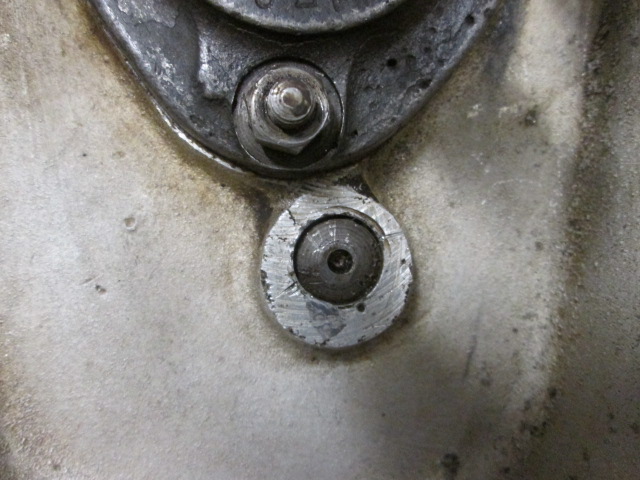

Je vois pourquoi l'huile coule dans le carter d'embrayage! Citroën a soigneusement prévu un trou pour que l'huile atteigne le sol. J'ai trouvé le disque en aluminium de taille parfaite pour couvrir l'arbre inférieur. Je l'ai nettoyé à fond et j'ai utilisé de l'époxy. Est-ce que ça va marcher? Pourquoi Citroën n'a pas scellé ces trous?

Cabriolet Resto - Page 4 Empty Re: Cabriolet Resto
Message  Fer Mer 15 Jan - 8:25
Made in China, ca va causer des problemes ... lol!

Ce problème de fuite se règle très facilement.
Prendre une rosace pour colliers de plomberie en 9X28 , boucher a la soudure le trou de la patte de fixation, et après une dégraissage parfait vous le coller.et le tour est joué. Plus de 20 ans sur mon trèfle et cela tient.
