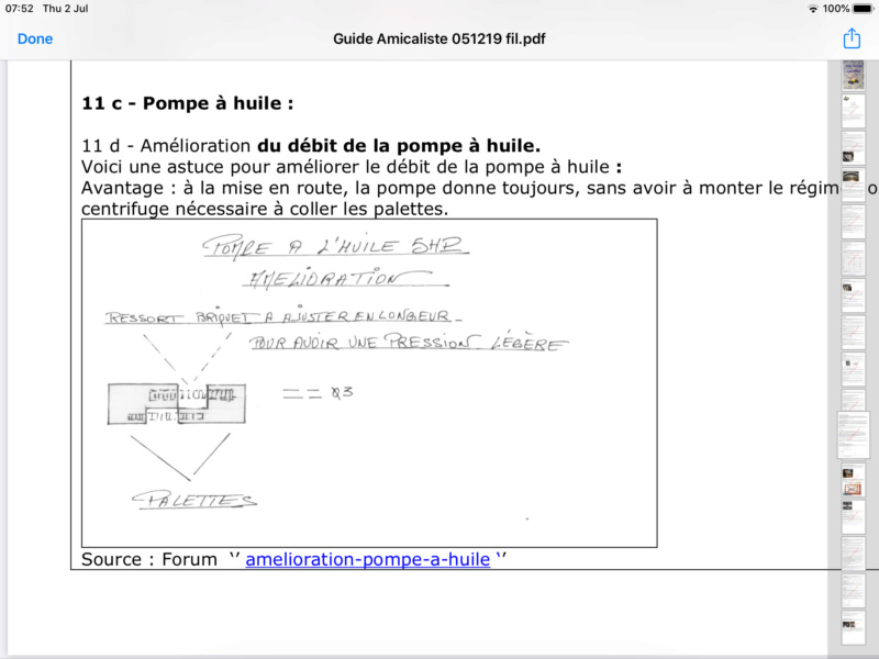

A la question dois je en mettre deux ( ressorts)? la réponse et oui, en respectant la même longueur !
Sinon les palettes se mettrons de travers.
Il faut une pression entre le maxi et le mini.

Dans son blog , Gege ecrit :
Voici le schéma du fonctionnement de la pompe. En bleu, l'huile aspirée, en rouge l'huile refoulée. Michel a ajouté un minuscule ressort entre les palettes, afin qu'elles soient plaquées contre les faces du logement même à faible vitesse, quand la force centrifuge n'est pas encore suffisante
http://horta.ulb.ac.be/gvg/Andre/Michel_moteur_A/Pompe%20à%20huile/index.html
... et dans le Guide Amicaliste :
Trefle 12 qui a fait la modification va nous dire .
Re: Cabriolet Resto
Re,
Voilà 25 ans que j'ai apporté cette modification , vérification que la cage ou vienne les palettes est bien ronde, remettre l'axe d'entrainement au rond, réalésage et montage d'une bague bronze sur le bloc , résultat plus d'usure, et l'avantage d'avoir un graissage dés le démarrage du moteur et un gain de pression.
palette
oui moi aussi j'ai baguer et mis deux ressort au palette ces pour sa que je m interrogeai que tu en mettais qu'une
palier
tu a un montage trop serrer entre tes 2 bagues bronzes, celle du palier avant et celle du palier arriere ; il faut que tu en rectifie une si ton vilbrequin quand il est monter seul en dehors du moteur avec le bloc du palier arriere avec l'ecrou visser a font est libre , alors ces ta bague bronze du palier avant qu'il faut rectifier . Pour que le villebrequin et bloc palier monter sur le carter moteur tournent librement, il faut du jeu sur le vilbrequin en lateral .
voir aussi ton joint de palier arriere : son epaisseur
