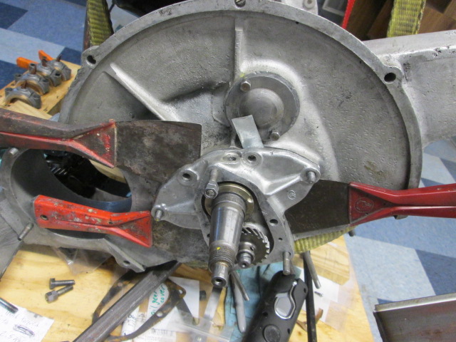

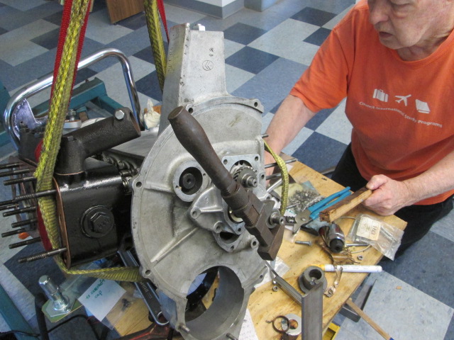

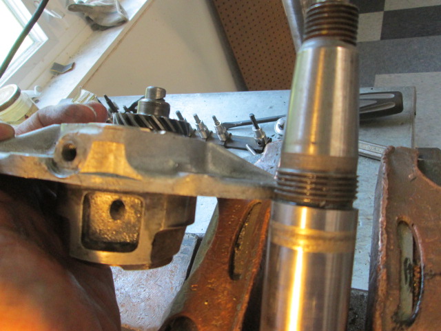

Après de nombreuses heures, j'ai finalement pu retirer le vilebrequin avec l'aide de mon ami mécanicien Bob. J'ai mis des vis hexagonales derrière la plaque de recouvrement et je l'ai lentement poussée. Cependant, au lieu de retirer le palier arrière, il a sorti le vilebrequin du palier avant ! Le problème suivant : j'ai dû tourner le vilebrequin de 90 degrés pour le retirer, et il ne tournait toujours pas dans le palier, alors j'ai tourné toute la plaque de protection avec le vilebrequin, et j'ai ensuite dégagé le vilebrequin du palier avant. Les photos peuvent expliquer. Nous avons ensuite utilisé une presse hydraulique de 30 tonnes pour faire sortir le vilebrequin. Oui, le problème était la vis de réglage du palier ! Le trou pour la vis ne passait pas complètement à travers le palier, mais la vis était un peu trop longue. Elle pressait le métal du palier contre le vilebrequin. En tournant, la chaleur et la pression ont transféré de plus en plus de bronze à la surface du vilebrequin jusqu'à ce qu'il soit complètement immobile.

Message  m gosset Mer 24 Juin - 9:25
Quel dommage !
... donc les degats sont le palier de vilebrequin a recharger et la douille de palier en bronze a remplacer .
N' est ce pas ?
