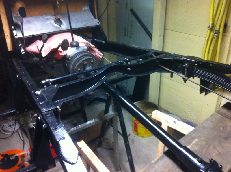

Ca y est elle est démarrée....
quelques photos de la semaine passée
Les derniers préparatifs avant démarrage et ils ont été fastidieux malgré les supers conseils apportés sur ce forum vraiment excellent et le renfort apporté par Jean Armand (JA)
Après un calage de l'allumage , contrôle du serrage de culasse , raccordement du radiateur et mise en eau , on tente la mise en route à la manivelle ....
Je démonte le démarreur pour contrôler la présence du doigt d’arrêt du lanceur et comme annoncé par Fer , il est absent . J'en fabrique un et remonte le tout .
On passe au démarrage électrique et elle démarre sans soucis et de plus tiens le ralenti sans aucun problème.
Un peu de fumée , un manque d’étanchéité à l'embase d'une bougie mais quel plaisir de l'entendre tourner après avoir tout démonté ,
nettoyé et remonté.
On la laisse chauffer un peu et resserrons la culasse. on la démarre a plusieurs reprises sans problèmes. Nouvelle tentative à la manivelle par JA et elle démarre. Le pied , enfin ... le monstre rugit

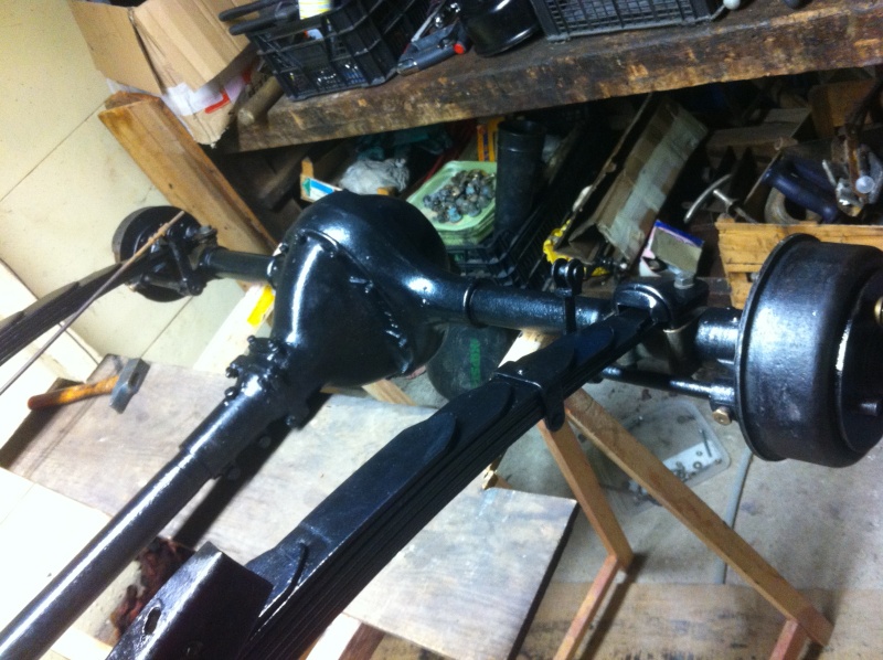

Bon allez on passe au pont arrière , un nettoyage et remise en peinture.
JA a démonté un tambour pour contrôler l’état des garnitures mais le second est réfractaire , il faudra chauffer pour l'extraire mais je ne dispose pas de chalumeau pour le moment . Ce sera la prochaine étape avant remontage du train arrière.
Les lames de ressort sont nettoyées par JA et je les remets en peinture.
Je me rapproche tout doucement mais surement du jour ou elle roulera....
nettoyé et remonté.

Montage a blanc des lames et du pont
2 petites heures passées hier au garage m'ont permis de monter a blanc le pont et les lames de ressort arrière.
il semblerait d'après les documentations qu'il faille mettre des cales entre le châssis et les lames .
Pouvez vous m'en dire plus car je ne les possèdent pas et ne connait pas leur matière .
en faut il aussi à l'avant ?
j'aurais bien aimé les réaliser ce week end alors a vous de jouer les amis.

Re: C'est parti pour l'aventure - Restauration Ludo
une question, tu a une pont arriere modele 1925/26. Normalement pour un chassis longue. Ton chassis est court. C'est une pont adapté?
Fer- Messages : 1617
Hi Ludo, you are doing a good work, congratulations
I have seen the photos.
Your rear brakes are poorly assembled
12364 and 12363 parts must rotate back half
I hope you can understand me
Sorry ,my english is too poor
Your chasis need more parts ,it is incomplete.
I can send you some photos at your personal email if you want
I do not put it at the phorun,i do not know,sorry
Regards from Burgos
Regards from Burgos
