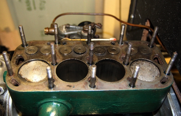

Re: C'est parti pour l'aventure - Restauration Ludo
Il manque des goujons ton moteur? Je vois des boulons dans la montage du culasse, difficile de rendre ca etanche et demontable? Pour le reste jolie travail
Fer- Messages : 1617
Bonsoir FER,
le goujon de droite , je n'avais pu le démonter alors je l'ai laissé jusqu'au remontage.
pour celui du milieu , il correspond a un trou débouchant dont le pas était abîmé d'ou le fait de rendre étanche avec du frein filet bleu .
les autres étaient montés a l'origine ou plutôt lorsque j'ai fait l'acquisition du véhicule avec des boulons .J'en ai trouvé en 10/9 , 90 Kgs d’élasticité
Mes autres filets sont corrects , faut il vraiment des goujons ?
tu a mis le frein filet seulement sur les goujons ou aussi sur les boulons? Il me semble que avec du frein filet sur le boulons ils sont difficile a demonter. 10/9 doit etre suffisant. A+ fer
rien n'est encore figé , n'ayant pu disposer de clé dynamométrique ce weekend , rien n'est encore serré . Boulons et écrous de goujons sont seulement approchés.
Je n'ai rien contre les goujons mais n'en dispose pas . Par contre j'ai des boulons de 7 * 90 mm que je pourrais recouper et fileter mais je devrai me mettre à la recherche d'une filière de 7 ......qui resiste au 10/9 ....
Je tenterais bien avec mes boulons sans transformer en goujons, qu'en pensez vous ?
au fait , serrage à combien ?
Merci d'avance et Bonne journée à tous

L'instant est grave ....j'ai besoin d'aide et de conseils (encore...)
j'ai trois filetages du bloc qui sont "foiré" . je dois réparer ceux ci avant d'envisager serrer la culasse.
Il semblerait que j'ai deux options :
Percer plus gros et tarauder M10 ou M12 en faisant fabriquer des goujons de "réparation" (M10 ou M12 d'un coté et diam 8 et M8 pour le reste)
ou
Percer et tarauder avec un taraud spécifique et mettre des inserts de type "helicoils" et si oui de quelles tailles ou caracteristiques
j'en profiterai de toutes manières pour mettre des goujons en lieu et place des vis envisagées
quels sont vos conseils , a vous les sages ....

Je ne pense pas que la première solution que tu envisages soit la bonne, même si elle est tentante... Je te dis cela par rapport à ton plan de joint qui ne pourra pas être parfait au niveau de tes gougeons modifiés. Soit tu auras un creux si le gougeon s'enfonce plus, soit tu auras un épaulement si il vient en butée lors du vissage.
A mon sens, la solution helicoil me semble plus adaptée.
Qu'en pensent les autres ?
Bonne journée,
PS: Pendant que tu y es, je te conseille de changer ton flector. Il me semble bien sec...

Merci c3
Ton observation est très judicieuse et Je m'oriente doucement vers la solution helicoil . Les pages internet consultées hier soir m'ont confirmées que ce procédé était utilisable dans nos bons vieux blocs en fonte .
Il me faut maintenant trouver un kit helicoil M8 et des goujons pour remettre cela en ordre .
Si certains d'entre vous ont des pistes ou adresses sur Paris , cela me permettrait de refaire mes filets ce weekend.
Pour le flector , pas de problème pour le changer , j'en ai un neuf

Tous les marchands de pièces automobile ont des helicoil, enfin, les sérieux. Tu peux tenter ta chance chez manutan, ou chez sodimatel, tous 2 en région parisienne, ou encore chez Chambon (à Nemours c'est sur, à Vert Saint Denis leur téléphoner préalablement...).

Merci a vous deux pour les réponses et conseils.
je parts donc vers le système helicoil qui à l'avantage d’être "moins gourmand" en matière que les inserts.
Le coté négatif est qu'il n'est pas facile a trouver autrement qu'en commande ou sur le net.(6 boutiques sur le 94 et rien trouvé)
Il me faudra donc attendre la réception du kit 8MM pour envisager d'aller plus loin sur le moteur
Sans oublier les goujons que je n'ai pas encore ....

J'ai recupere les helicoils cet apres midi et tenterai demain de refaire lesfilets en defaut
ludo- Messages : 238
Soigne bien le perçage , bien vertical et d" équerre !!! Pur le reste pas de problème .....

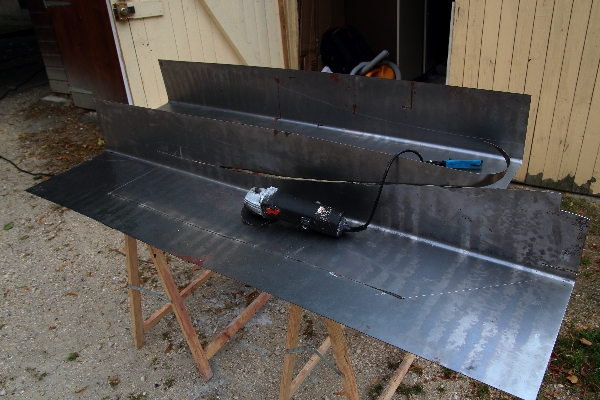

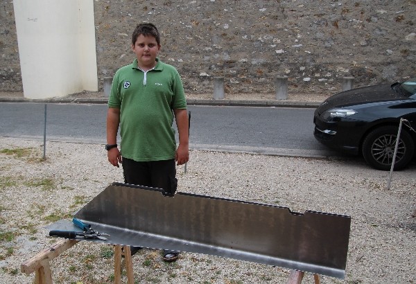

découpe des bavolets
Ce soir , ne disposant que d'une heure , je me mets sur la découpe des bavolets.
J.A. , mon ami de Vezelay m’avait pliées les tôles et il me fallait trouver des gabarits , chose faite cette semaine.
Essai de decoupe à la pince .... pas très concluant....
Changement d'outil , meuleuse et disque fin ...
Le travail est presque fini , il restera à plier les bords à 30 mm
Albert est venu m'aider pour le ponçage

Samedi 13 Juillet
La sagesse me fait attendre et monter des goujons sur ma culasse (merci Fer)
les goujons sont montés et les filets sont enduits de freinfilet moyen pour assurer l'etancheité (enfin j’espère)

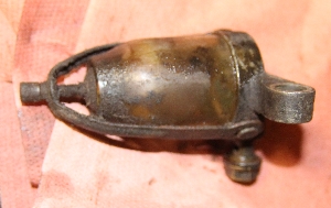

Le temps que cela seche , je m'attaque au filtre decanteur acheté dernierement et qui a grand besoin d'un nettoyage.
Après nettoyage à l'essence et un bon coup de brosse , c'est tout de même mieux

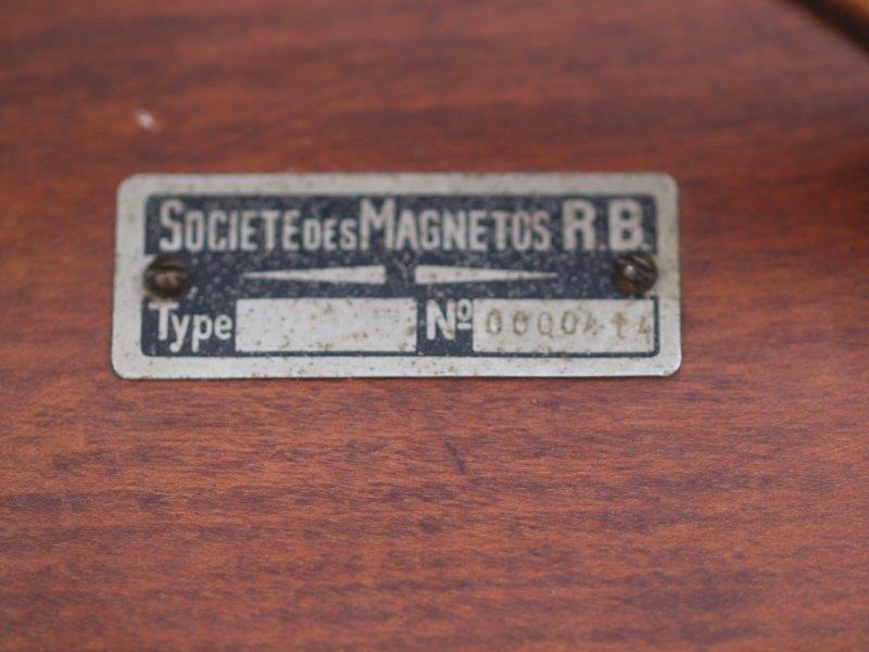

Ma magnéto fonctionne mais je dois accéder au doigt pour regler mon allumage .Petit soucis , je n'arrive pas à sortir la tête sur laquelle sont vissés les fils de bougies .Je décide de démonter les aimants pour y accéder depuis l’intérieur.
cela était le bon choix , la pièce est sorti en poussant depuis l’intérieur
Sur les photos ci dessus , on voit bien les dépôts qui m’empêchaient de sortir la tête de distributeur.Une fois nettoyée , la pièce entre et sort de son logement sans problèmes.
Aller , on remonte tout
Prochaine étape , calage et essaie de démarrage.

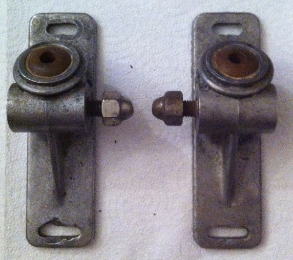

Depuis mon dernier message , j'ai trouvée une batterie 6 volts mais surtout sur le chemin du retour hier , j'ai pu récupérer des pièces que j'avais trouvées grâce au net .
Ci dessous les clichés de mes trouvailles estivales:
Les brides pour mes ressorts de suspensions avant (les miennes étaient modifiées et refiletées )
Les supports de phares (il me faut encore la barre intermédiaire , si l'un d'entre vous en a une):
il me faut maintenant les nettoyer et reprendre mes tentatives de reglage du moteur pour le faire chanter.

Vacances tres bien mais le temps helas pas. Je suis la ligne du front 14-18 de la region de Calais jusque dans la Meuse.
Pour tes supports de phares, etrange pieces etaient dedans tu peut les sortir? Peut-etre des tubes pour monter des phares plus modernes. La barre je refabrique une avec une tendeur de cable, 2 tiges et deux rondelles de ceintures de securité d'une deuche qui etaient environ le meme taille.

pour le question de magneto. J'ai trouvé une testeur de margneto d'origine RB. Pour regler le pointe d'allumage. Quelqun a deja vu cette appareil. Ci je vois son numero de serie tres bas ils ne sont pas tres repandu.. A le compatiment arriere il y a une place pour une pile.
Superbe matériel.
Montres-nous "comment ça marche".
RB c'est pour Robert BOSCH, peut-être le même que pour les bougies.......
Superbe matériel.

Je n'ai plus que la photo pour le moment. C'est dans la poste j'espere
Oui Bosch c'est le firme de auto-electricité allemand.
