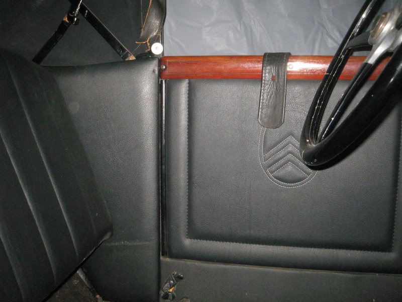

Non le côté ,même sur les premiers modèles , est habillé en simili cuir et collé sur feuille cartonnée. Celui ci vient vient jusqu’à l'arceau bois du coupe feu.

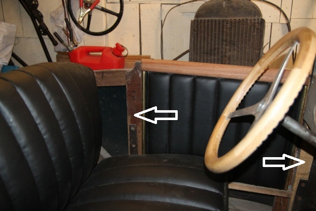

Bonsoir et Merci encore pour vos réponses,
Je me permet de re publier ce cliché avec des fleches pour indiquer et preciser ma demande . Ce que je cherche , c'est la methode , des clichés ou gabarits qui me permettront d'habiller ce cabriolet de 1923 .
j'envisage de couvrir le panneau comme cela mais s'il le faut ,vu que je ne dispose de modele et ne sais trop comment m'y prendre , je pourrais revoir en fonction des retours
Merci Jean Pierre pour ta précision et a vous tous pour les informations que vous pourrez mettre à disposition

Merci à vous deux de votre aide .
je me permets de vous indiquer les zones que j'aimerais visualiser en photo sur des modèles d'origine .
Cela me permettrait de faire au mieux pour m'en rapprocher
bonne soirée et à bientôt

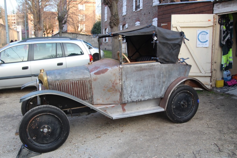

Ta capote correspond à un cabriolet légèrement plus récent que le tien. En effet, sur les véhicules à ailes plates, la fenêtre arrière est ovale. Seuls les cabriolets à ailes rondes disposent d'une fenêtre arrière rectangulaire. La découpe est d'ailleurs bordée d'un jonc en aluminium manquant ici.
Belle trouvaille quand même, cela va faciliter la vie du sellier.

Bonjour, voilà ce que j'ai sur mon cabriolet docteur de 1923, refait à l'origine... je ne pense pas vu ce qui c'est dit ?
