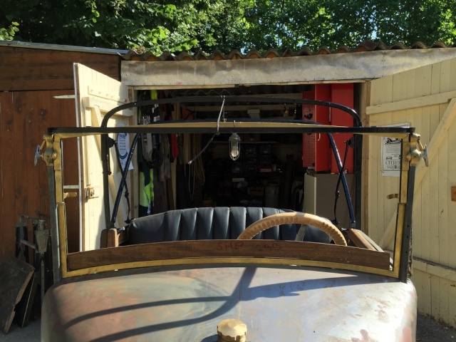

De ce que je vois avec la ficelle, et c'est peut-être un effet d'optique.... Mais j'ai l'impression que l'arceau est trop rabattu en arrière ce qui donne un aspect ramassé à l'ensemble. J'ai l'impression que l'arceau devrait être relevé de quelques cm pour qu'on obtienne le bon aspect. Sachant que l'arceau métal est lui-même doublé par une partie bois, ce qui a pour effet de donner de la hauteur à la capote.
Re: C'est parti pour l'aventure - Restauration Ludo
je pensais que la barre devait être cachée dans le petit coffre ?

Bonjour Ludo
Il me sembe que tes sabots sont beaucoup plus longs que d' apres mes releves , ou j' avais trouve 16 cm :
https://www.dropbox.com/sh/z1y7dvxx599tw8g/AAA2ZRfsypv4Jgk82Qbu1HhGa?dl=0

Bonjour à Tous ,
Michel ,
l'arceau reconstitué (celui qui fait 114,5*79) est bien conforme a ton plan
Par contre et en effet , je n'ai pas fait la même longueur de sabot et donc de compas. (mea culpa , j'avais oubliées mes docs en descendant chez JA).
Ton sabot faisant 16 cms semble très court si je veux reproduire ces dimensions , je pense que je vais arriver presqu'au dessus du dossier de siège.
je vais contrôler cela ce soir mais pouvez vous confirmer que la barre doit être au dessus du renfort en bois comme sur ma photo. Si oui alors le sabot ferait 27 cms pour y arriver chez moi.
pour C3 ,
La ficelle n'est mise là que pour empêcher l'arceau de tomber . Celui ci n'est en rien à sa place définitive.
Il est d'après les cotes de Michel à la bonne taille , les sangles devraient permettre d'obtenir le résultat attendu . (quelle est la hauteur entre le coffre et l'arceau de capote arrière ? )
Merci a vous tous pour votre aide (bon courage à Jean Pierre et a très bientôt )
Michel ,
pour C3 ,

Ludo,
16 cms me parait en effet court. Si je compare sur le dessin avec la barre transversale , ce serait peut etre plutot 26 cm
Je vais demander a Bozi de verifier.
Quelle est la dimension sur la voiture de Jean Pierre ?
sur la mienne en extérieur 35 cm
et la barre vient juste a l aplomb de la planche de fond de coffre

Je viens de prendre un autre cliché qui permet de voir ou arriverait le sabot s'il faisait 16 cms.
On visualise bien que cela tombe au niveau du dossier du siege .
Merci pour vos compléments

essaye de voir si place comme sur la oto il fonctionne bien a l ouverture

Bonsoir jean pierre
Comme sur la photo , il fonctionne encore .
Seule la courbe du compas serait à reprendre mais ne serait pas un soucis .
Je voulais faire une photo de ce que cela donne mais pour fermer la capote , il faut que je sorte le véhicule du garage et je ne puis le rentrer seul apres .(les joies de la région parisienne)
c'est justement en faisant des essais avec mon fils dimanche que nous avons pu determiner que le compas ferme encore , l'arceau du milieu n'est pas contraint (58 cm en haut , en bas et des deux cotes) et que la barre de traverse tombe au dessus de la barre de bois .
Si les experts du site confirment , je ferai souder les axes de traverse pour qu'elle soit comme sur la photo et remanierai le compas pour qu'il se replie le mieux possible .

je pense que le principal est qu' il soit en bonne position fermé et puisse bien s ouvrir après tu pourra toujours adapter la capote en conséquence

Je ne sais pas d' ou est venu le 16cm .
Sans doute trop de soleil!
Mea culpa!
Bozi ecrit :
" Quite difficult to measure accurately because it is in the hollow so difficult to get the tape in there, but to my way of thinking it is neither 16 nor 26, but 33 +/-."
Donc environ 33 ce qui est tres proche des 35 de Jean Pierre

Parlez vous de l'entre axe ou de la longueur totale du sabot
ludo- Messages : 238
longueur totale

Michel ,
Je viens de repasser au garage et si on parle bien de longueur totale du sabot , cela donne 32 cm et me paraît bien .
Si vous confirmez alors je fais la modification telle que .
Je confirme .

J AVAIS DONNE LES DIMENSIONS EXTERIEURES

Ludo
moi je ferais comme ca:
tu peux couper sur le plat au milieu puis raccourcir pour commencer a 35, fait un essai en vissant les 2 bouts
si ca va pas tu peux raccourcir petit a petit jusqu'à parfaite ouverture
