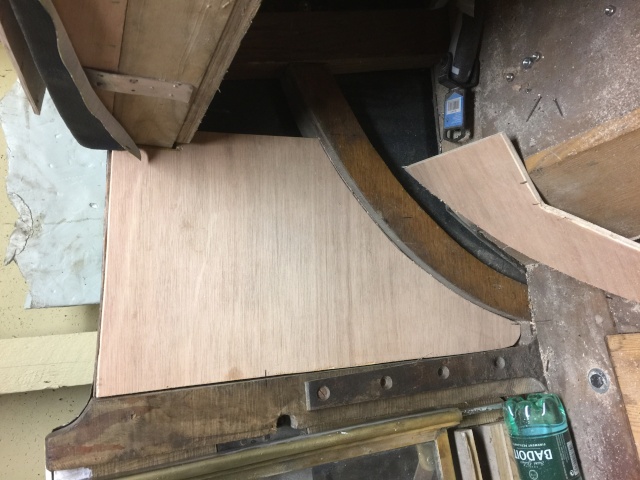

Impossible de sortir l'engin avec cette pluie qui n'a pas cessé ce weekend .
Alors quelques menus travaux dans le garage sur la reconstitution du petit coffre se trouvant derrière le siège du cabriolet .
Ce coffre est manquant
Je m'oriente sur la découpe d'un rajout que je vais poser juste derrière le dossier et fixer à l'aide de petite languettes métalliques.
Ce rajout reprend la forme du dossier et doit me permettre de recréer la forme du coffre.
Le panneau de contreplaqué est cloué et découpé selon le profil de la tôle.
puis j'ai dessiné le trou du petit coffre.
La découpe est faite , il me restera a fabriquer le couvercle métallique de 460 * 150 mm

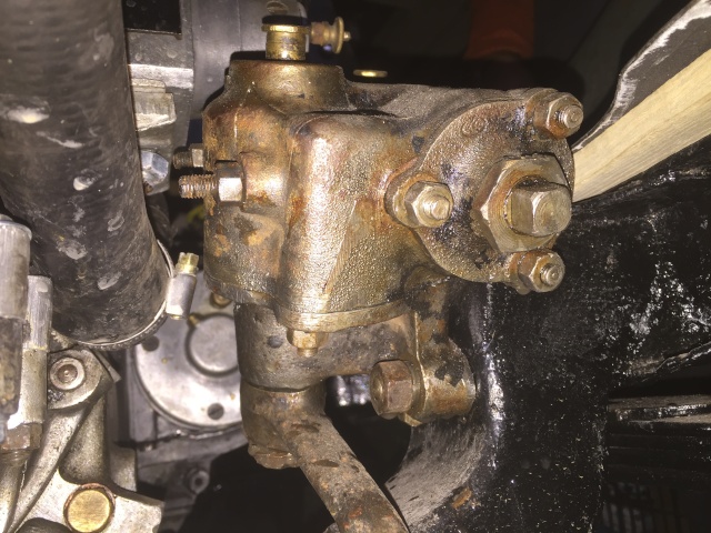

Et bien voila c'est fait Jean-pierre ,
les premiers tours nous apportent quelques soucis avec la direction et son jeu qui est assez important .
Je ne sais comment le régler et le faire diminuer .
Je vous met des clichés du modèle de boitier qui est sur mon engin au cas ou vous auriez des astuces a me fournir .

Bonjour Ludo,
Donc démontage ,nettoyage en premier, mais ça tu le sais.
Regarde avant le nombre de tours de volant à droite comme a gauche.
Regarde les dents,surement, une usure au milieu et les extrémités en meilleur état, donc essais avec une lime d'égaliser les dents du bout.
Tu vas avoir une bague bronze , qui est un excentrique, qui va te permettre de supprimer du jeux, mais sois souple sur le réglage,car ta voiture posée, la direction sera dur et qui se bloque en tournant. garde un peu de jeux.
Tu vas bien voir l'usure de l'ensemble, de la vis sans fin également.. j'ai vu des boitiers, les dents usées et la vis et aussi fin que la lame d'un couteau.
Tu avais un quart de tour de volant ??
Alors, si tu as le problème en passant la deuxième que ta voiture se mette a vibrer terriblement,, sois les rotules sont usées avec les demi coquilles, ou tu ressers les ressorts.
Allez courage, après la route sera ouverte sans souci..
A ton écoute,
A ton écoute,

Bonsoir à tous ,
Le redoux est là , alors même s'il pleut , j'y retournes ....
Puisque je peux encore réagir alors je refais le fond de petit coffre comme suggéré par Jean-Pierre.
Pour rappel ,
Avec le Skai , cela donne un peu mieux non ? Merci Jean-Pierre du conseil.
je n'ai pu m'empecher de "profiter" du trou rectangulaire qui etait au fond du petit coffre pour créer cette trappe permettant d'acceder au grand coffre depuis le petit.
Une petite poignée facilitant l'ouverture et stoppant la course de la trappe et on sera bon
Pour rappel ,
