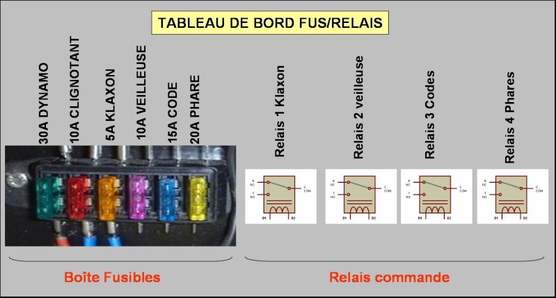

Bonjour lallou ,
Daccord , j'ai compris le sens de ton montage , tu a raison .
Je suis nul en electricité .
Je vais essayer de reproduire ce systeme de cablage quand ce sera le moment , pour l'instant je n'y suis pas encore.
Aussi si tu permet , je te redemanderai conseil a ce moment la .
en tout cas chapeau.

Je suis très intéressé par ton schéma électrique, je pense que je ne suis pas le seul.
Je n'en suis pas encore là mais ça va venir.
Merci pour nous tous

Bonsoir à tous,
Je vous mets le schéma ci-après.
Il n'y a pas de difficulté particulière pour le montage, respecter le sens, la barre est gravée sur le composant. Pour la diode de puissance j'ai trouvé dans mes boites une de 30A qui fait l'affaire. Il faut30/50A.
Pour ceux qui voudrait en acheter une un pont de 4 diodes de 50A est curieusement moins cher qu'une diode simple (de l'ordre de 3euros sur Ebay). Attention de la mettre sur un support isolé, un bout de circuit epoxy fait l'affaire et mettre un bout d'alu pour le refroidissement. Je peux mettre une photo sur ce point.
Pour les deux autres une petite diode classique 1A fait l'affaire car les relais sont peu gourmands. Je peux donner les liens Ebay pour les acheter.
Je dois recevoir mes 3 relais cette semaine pour faire mon montage.
Bien cordialement

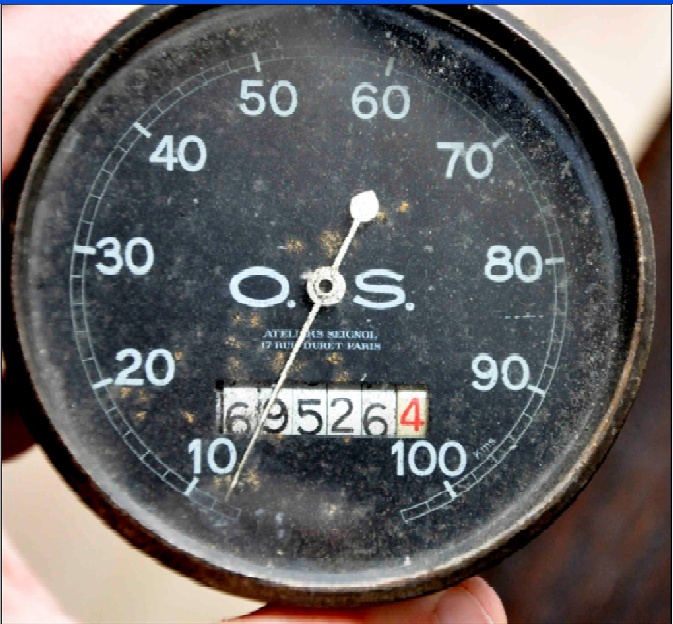

Ah bah bravo pour le compteur trafiqué !!!!
En tout cas c'est un excellent travail. Personnellement j'en suis encore loin...

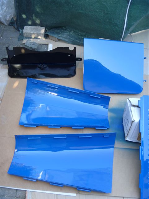

QQ PHOTOS DE LA PEINTURE
Ma vieille dame est enfin sortie de sa chrysalide. Pas simple la peinture, merci à Trèfle pour ses conseils pas de coulure est un brillant très correct, reste qq. pétouilles que je jais ôter par un léger polissage et ensuite un polish
Bien amicalement
[img]
[/img][img]
[/img][img]
[/img][img]
[/img][img]
[/img]
Bien amicalement

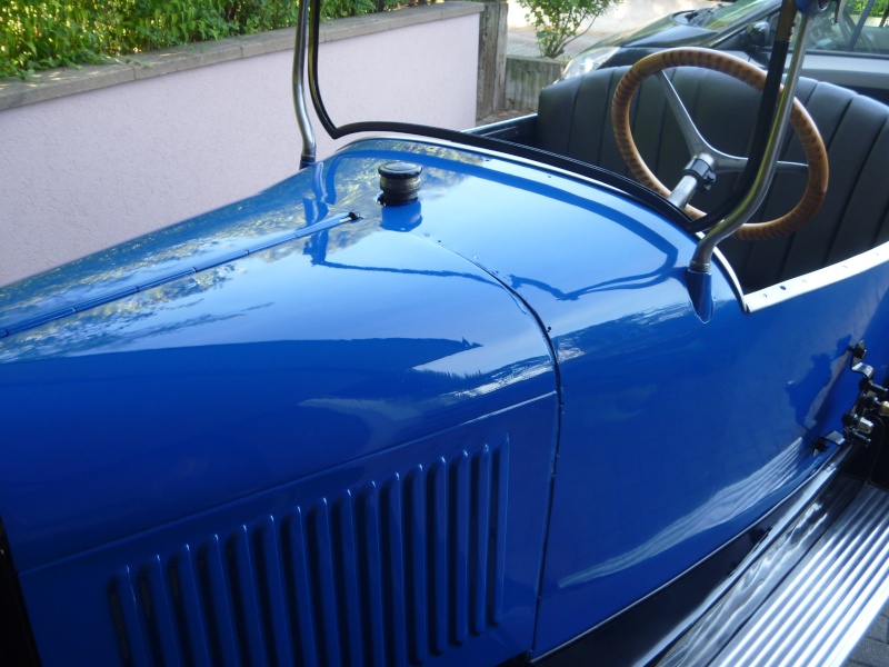

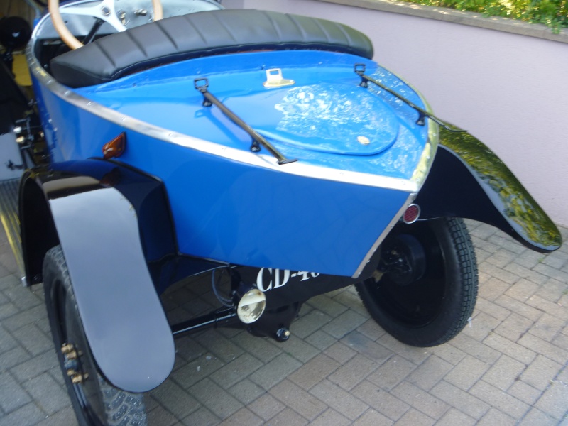

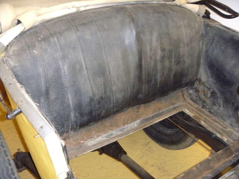

QQ PHOTOS DU REMONTAGE APRES LA PEINTURE
Après avoir au des qq. soucis avec la peinture, (poussières et silicone) j'en suis venu à bout par du polissage. J'ai également récuperé mes pièces nickelées.
Ci-joint qq. photos de l'avancement.
LALLOU 67- Messages : 183
Re: QQ PHOTOS RESTAURATION Lallou
Superbe travail. mes compliments, le dossier du siege n'etait pas une peu epais?
Fer- Messages : 1617

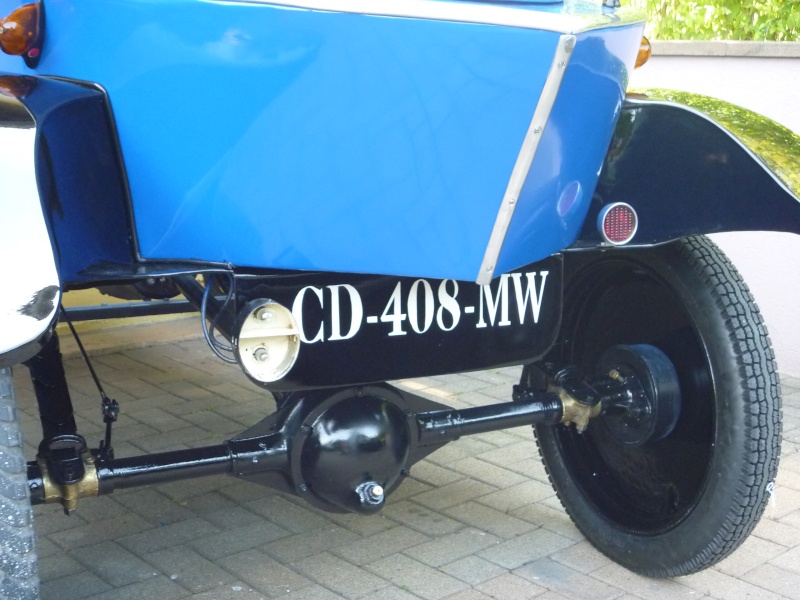

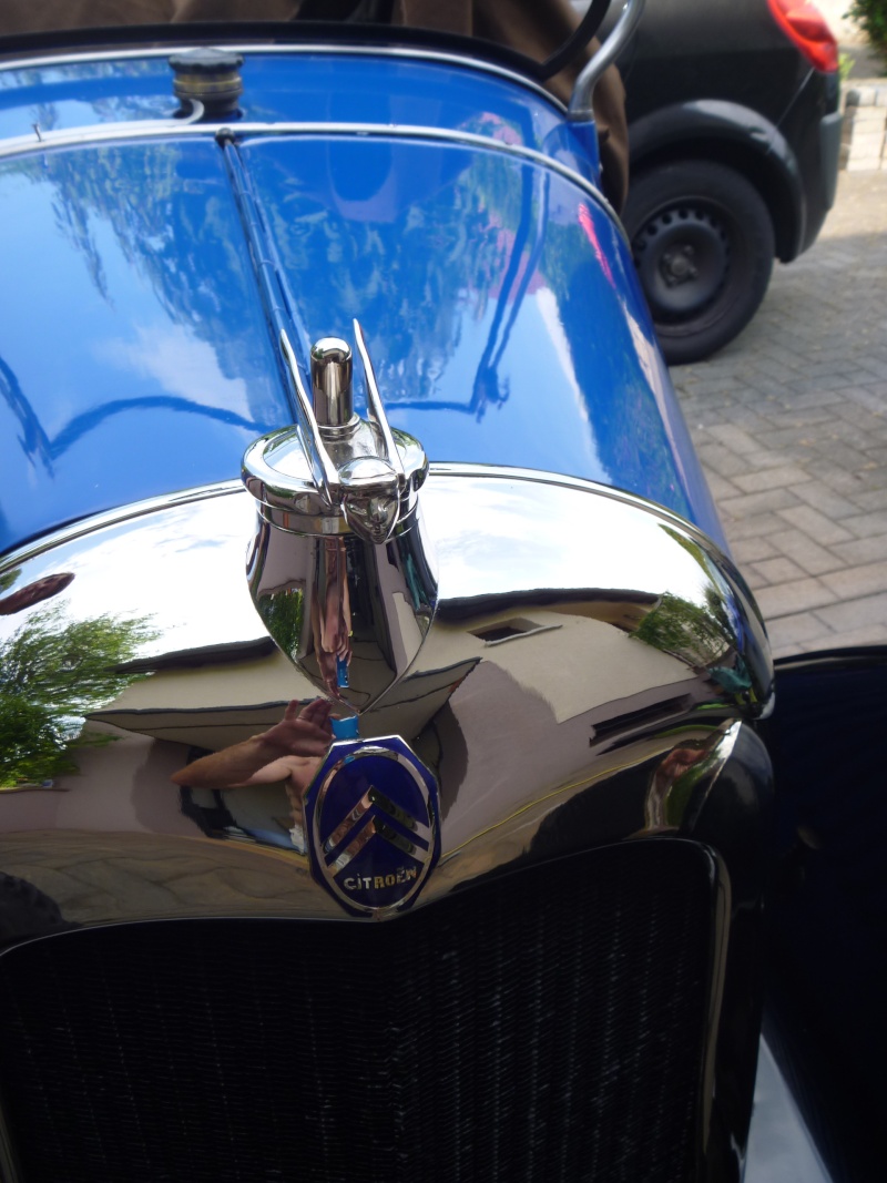

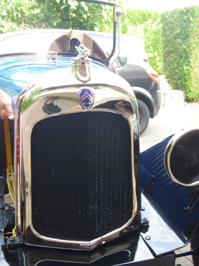

Excellent travail... je te dirais bravo, avec un petit mais ....
Sans te vexer, il te manque,sur ton radiateur, la barre au milieu .
La baguette de finition sur l'angle arrière était de la même couleur que la caisse.
Ton feu arrière n'était pas monté sur cette voiture , malgré les chevrons ,
Par contre , la mascotte sur ton bouchon de radiateur, un peu gros à mon avis, Renel a sorti la mascotte de l'époque qui équipait la 5CV, le citron avec des ailes, d'ou la petite citron...
allez sans rancune, et bon vent en 5HP !!!!
Bonjour Jean Pierre, ta remarque sur mon radiateur était excellente. Je me suis rappelé avoir dans mes cartons une tige de 5mm de diamètre dont j'ignorais complètement la localisation et en regardant mes premières photos j'ai vu que c'était la fameuse barre dont tu parlais. Elle va donc prochainement regagner sa place.
Bien amiucalement
Bien amiucalement
L’œil !!!
Je reviens sur la ceinture de caisse, noir a l'origine.
Donc 2km/h de gagné avec ta mascotte
, bravo
Allez belle balade, nous avons une sortie le 1er septembre, juste pour faire le rodage.

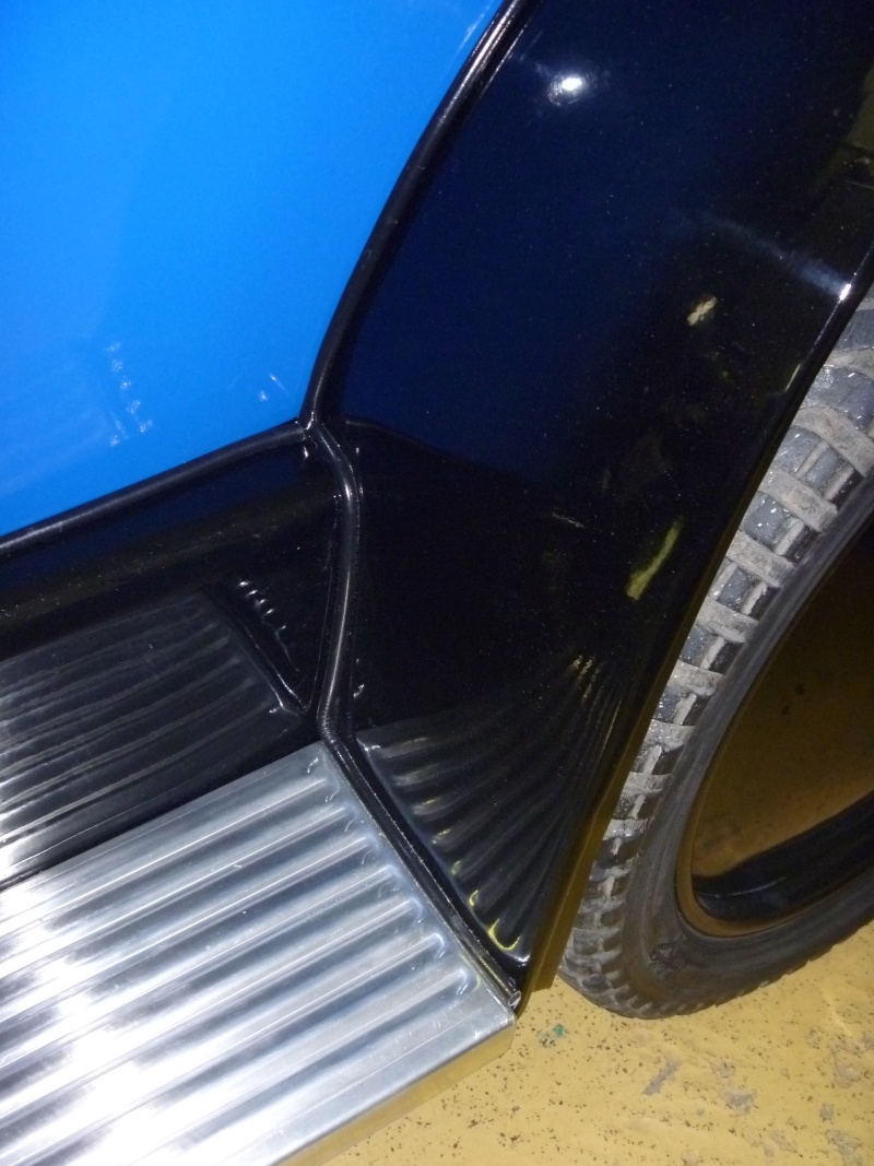

Tu as raison de me taquiner sur les détails. Pour le volant pas de pb pour sa couleur d'origine noir. Mais sur ce point je pense que André a fait une erreur. C'est un travail du bois remarquable et l'assemblage des branches alu par tourillon et mortaise est magnifique. Je rends donc hommage à cet ouvrier anonyme en le laissant couleur naturel.
Pour info c'est quoi cette matière noir qui le recouvrait et particulièrement coriace à enlever. Je ne pense pas que ce soit une fine couche de bakélite. Si tu as l'info pour ma culture générale.
Pour les bas de caisse noir, tu parles sans doute de la partie arrière sous les ailes?
Aller cherche encore un peu il y encore qq. entorses à l'origine
Bon dimanche
Bon dimanche
