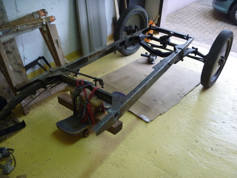

Re: QQ PHOTOS RESTAURATION Lallou
Bonjour Alain,
N'étant pas mécanicien, je me suis quand même lancé dans le démontage complet du moteur et de la boîte avec l'aide des précieux conseils du forum.
Sur le moteur, j'ai changé les 4 pistons, modifié les palettes de pompe avec les ressorts, changé les ressorts de soupapes et supprimé le jeux du vilebrequin et( de l'arbre à came (manière pas ortodoxe d'après JP avec des cales d'épaisseur, on verra bien, je regarderai par le carter moteur le comportement). Enfin l'amicale m'a rebobiné la magneto.
Côté boite de vitesse le pallier en bronze des deux demi arbres était complètement rongé, résultat les deux pignons baladeurs hs. Changement de ces pignons et réfection des paliers en bronze et mise en place de roulements étanches. J'ai aussi démonté et vérifié complètement le démarreur et la dynamo.
Résultat plus de jeu et le moteur a eu la gentillesse de redémarrer après tout ça. Reste plus que le changement de l'arbre de renvoi d'angle de la magneto, mais malgré le jeu dans le flector de dynamo, ça n'altère pas le fonctionnement, comme quoi c'est très tolérant.
Avec le recul je conseille le démontage car il n'y a pas besoin d'outils spécifiques et en prenant qq photos le remontage ne présente pas de difficultés particulières.
JM[img]
[/img][img]
[/img]

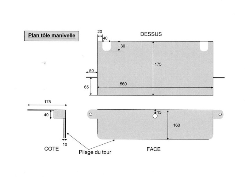

LALLOU 67- Messages : 183
Eric comme promis le plan de la tôle manivelle, sur la photo tu verras le pliage du tour, c'est à mon avis la partie la plus délicate à faire. Les deux pattes de chaque côte sont en retrait, voir le plan. N'hésite pas si tu as un pb.
Bien cordialement
[img]
[/img][img]
[/img]
Bien cordialement
[img]
Attention !!!
La pliure entre la partie horizontale sous le radiateur et la partie verticale ou sont inscrits les numéros n'est pas à angle droit.... Les puristes ne vont pas être contents...et l'effet sur l'auto va s'en ressentir...
