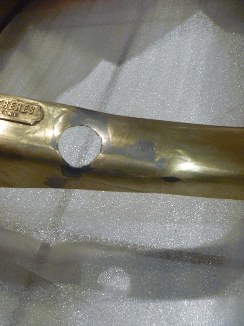

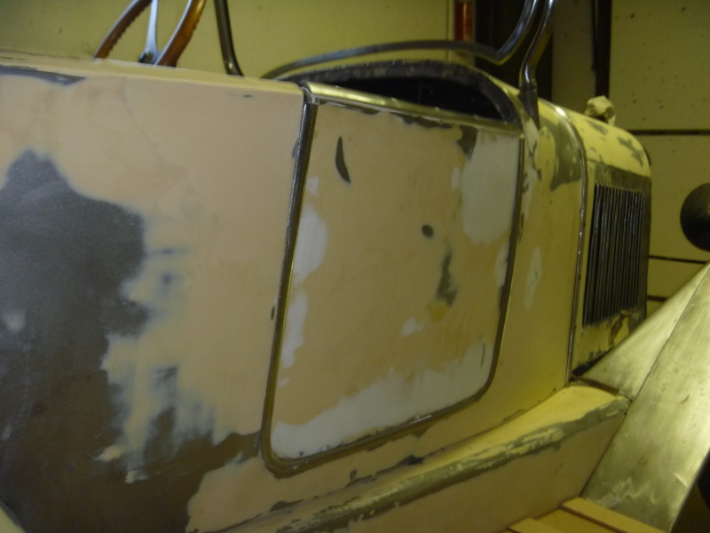

Bonsoir à tous,
Après qq. travaux d'hiver ci-joint qq. photos sur l'avancement de la carrosserie, je dois récupérer les pièces nickelées à la fin de ce mois. Restera encore l'électricité sur le tableau de bord et la finition du coffre arrière et dès qu'il fera un peu plus chaud en Alsace je vais m'essayer à la peinture et terminer par l'habillage intérieur.
Jean Pierre peux tu m'envoyer les photos de la jauge à essence, merci par avance.
Jean Marie[img]
[/img][img]
[/img][img]
[/img][img]
[/img][img]
[/img][img]
[/img]

Bonsoir lallou 67 ,
Joli travail , reste appret et peinture , tu la fais de quelle couleur ??
tu a une reference couleur ??
Re: QQ PHOTOS RESTAURATION Lallou
Bonsoir Alain, la couleur d'origine que j'ai retrouvée en grattent était le jaune clair Citroën.
Par goût je préfère le bleu, je vais prendre le RAL 5010 et noir pour les ailes.
Bien cordialement
Bien cordialement
