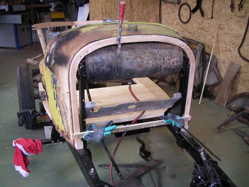

DEBUT RESTAURATION PHV60 - Page 2 Empty En avant la boiserie
Message  PHV60 Jeu 12 Aoû - 11:30
C'est partie pour la boiserie en attendant mes lames de suspensions
DEBUT RESTAURATION PHV60 - Page 2 Dscn4029
