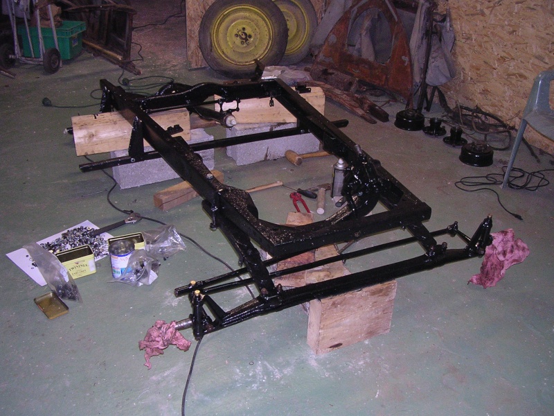

Voilà encore un WE bien rempli
Décapage chassis, pont arrière, + divers éléments + peinture, c'est déja mieux
DEBUT RESTAURATION PHV60 Dscn4011
DEBUT RESTAURATION PHV60 Dscn4012

Message  Fer Dim 18 Juil - 21:53
AH, bien noir le tout Wink

Message  PHV60 Dim 25 Juil - 20:30
elle commence à reprendre forme
DEBUT RESTAURATION PHV60 Dscn4014

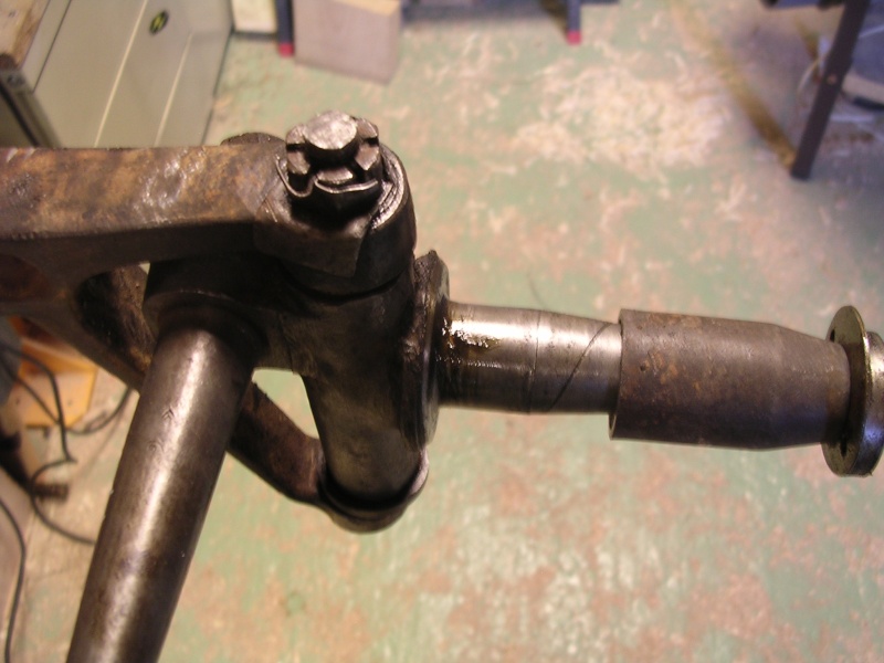

A part mon souci avec les lames de suspension arrière, sur le train avant je n'ai pas retrouvé les mêmes éléments sur le moyeu D ou G, quelle est la composition des différentes pièces et dans quelle ordre sont-ils en partant de l'intérieur vers la roue, pour info je vais mettre des roulement étanche, est-ce une bonne résolution ? et mes écrous de moyeu sont dans un triste état, quelle est le pas de vis sur le moyeu ?
DEBUT RESTAURATION PHV60 Dscn4015

DEBUT RESTAURATION PHV60 Empty Re: DEBUT RESTAURATION PHV60
Message  amicale5hp Lun 26 Juil - 8:18
tu as tous les éléments pour tes lames sur le forum. Tu as juste a reprendre l'ordre par numéro 1 2 3 ETC.
Pour tes écrous si le filetage est bon , tu garde.
Message  amicale5hp Lun 26 Juil - 8:21
Ok pour les roulements étanches, avant et arrière.
Pour l'arrière, tu mets un peu de colle, pour rendre étanche et éviter l'huile du pont de venir graisser tes garnitures de freins.

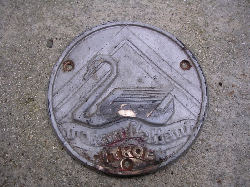

Je suis à la recherche de pièces (voir photo) et des écrous de moyeu droite et gauche

quelqu'un a t-il des renseignement sur cette plaque qui était fixée sur l'aile arrière droitre
DEBUT RESTAURATION PHV60 100_0912

Message  Fer Lun 26 Juil - 21:56
La jolie plaque vient d'une Citroen Rosalie et est fixé normalement sur le couvercle du roue de secours. Normalement en laiton elle semble de etre peint. Alors decapage Very Happy

Message  jf Lun 26 Juil - 22:53
c'est en effet le centre de l'enjoliveur de la roue de secours des Rosalies à partir de 1932DEBUT RESTAURATION PHV60 Cygne10
si tu es vendeur il m'en manque un pour ma Rosalie 10
Message  amicale5hp Mar 27 Juil - 6:36
Bonjour les amis,
Vous avez cette plaque sur la calandre de radiateur en haut de la Rosalie.
Peut être un peu plus petite.

DEBUT RESTAURATION PHV60 Empty Réponse A JF
Message  PHV60 Mar 27 Juil - 8:00
Je n'y ai pas regardé de très près, mais elle me semble en alu vu son poids, je vais y regarder ce soir, mais si cela t'interesse pas de problème, elle me sera d'aucune utilité sur ma 5HP.

Message  jf Mar 27 Juil - 18:41
si c'est bien le centre de l'enjoliveur le diamètre est de 12 cm si c'est c'est le rond sur le radiateur ça doit faire 5cm de diamètre environ

DEBUT RESTAURATION PHV60 Empty REPONSE à JF
Message  PHV60 Mar 27 Juil - 22:29
il fait 12 cm de diamètre et il est bien en laiton, il y avait une couche de peinture grise dessus.
DEBUT RESTAURATION PHV60 Dscn4016
Si cela vous intéresse toujours

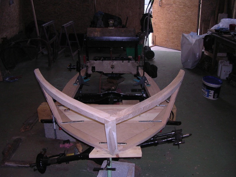

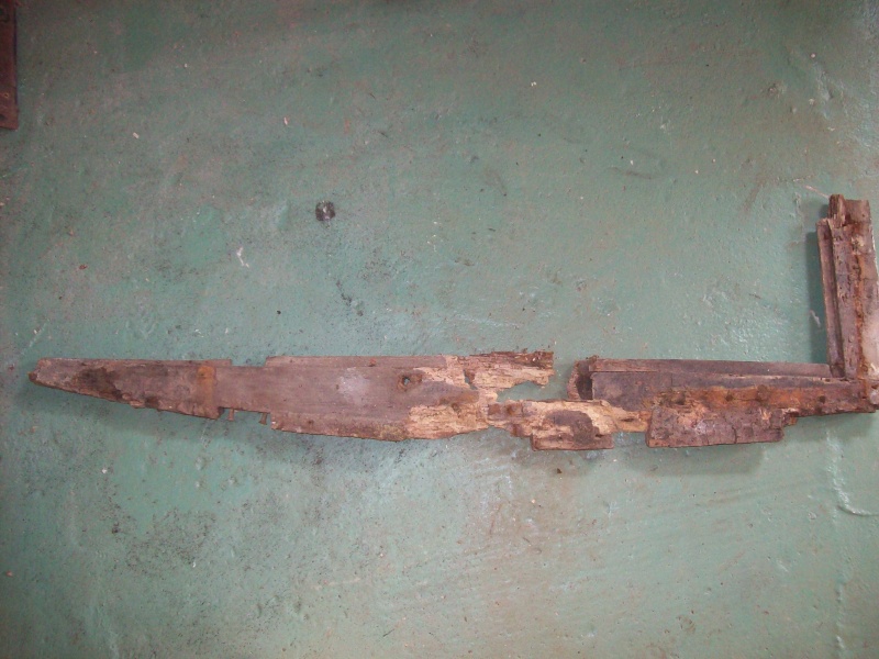

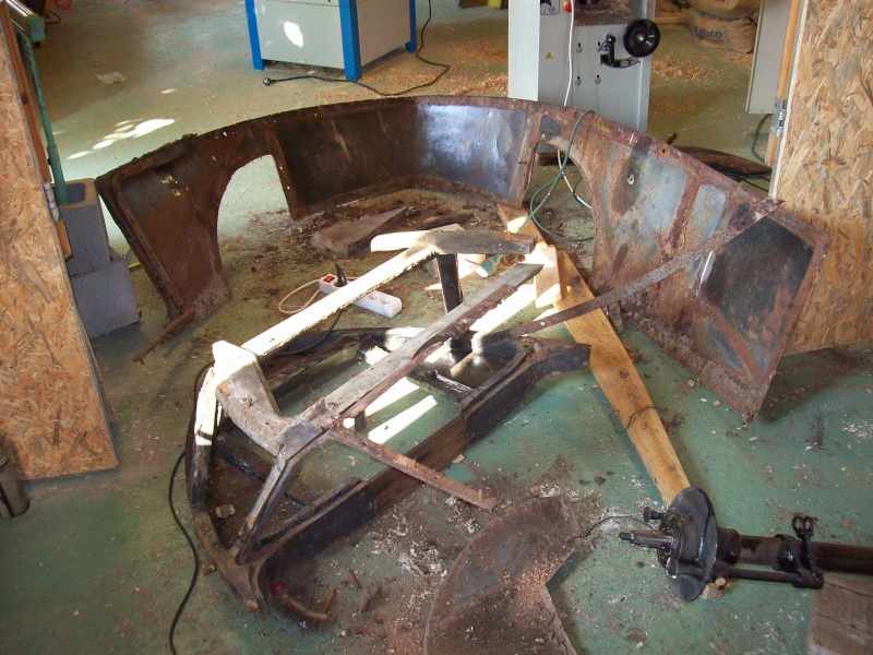

cet élément fait t-il parti du chassis court ou est-ce une pièce rapportée,il se trouve en bout de chassis pour soutenir le cul de poule, mais jusqu'à maintenant je ne me souviens pas de l'avoir vu sur une autre voiture.
DEBUT RESTAURATION PHV60 100_0914
reconstitution de mon longeron en bois
DEBUT RESTAURATION PHV60 100_0916
Message  Fer Dim 8 Aoû - 23:14
Aaah, le meme qualité de bois comme la mienne. Shocked
C'est une renfort que quelqun a fabriqué mais je vu cette montage de amortiseurs deja chez quelqun.
Message  amicale5hp Lun 9 Aoû - 8:27
la première photo ,représente bien le cul de poule d'un torpédo 2 places châssis court avec les deux pièces de renfort d'angle ,pour éviter l'affaissement de l'arrière;
Par contre le deuxième, arrière d'un trèfle ou 3 Places décalé avec des renforts ,car le bois devait commencer a faiblir,ou comme dit pour un montage d'amortisseur,mais je ne suis pas sur de cette version, surtout que l'on avait des amortisseurs Repusseau plus simple a monter.
Bonne journée,
Messages : 1426
DEBUT RESTAURATION PHV60 Empty RENFORT ARRIERE
Message  PHV60 Lun 9 Aoû - 21:55
Merci à 5 hp pour les précisions

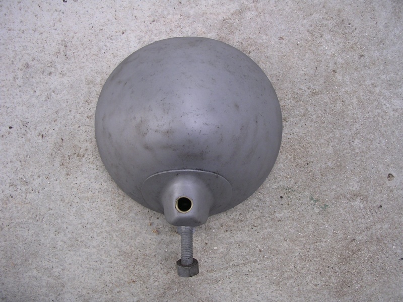

photos de plus près des renforts arrière pour maintenir le cul de poule
DEBUT RESTAURATION PHV60 Dscn4021
Ho les beaux phares, avant, pendant et après
DEBUT RESTAURATION PHV60 Dscn4022
DEBUT RESTAURATION PHV60 Dscn4023
DEBUT RESTAURATION PHV60 Dscn4024

Demain j'attaque les longerons en bois

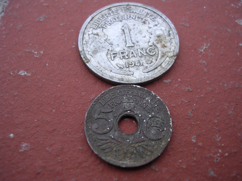

DEBUT RESTAURATION PHV60 Empty TROUVAILLE DANS LES ENTRAILLES DE LA BETE
Message  PHV60 Mar 10 Aoû - 18:29
DEBUT RESTAURATION PHV60 Dscn4026 Very Happy
la petite est de 1921, je vais la nettoyer demain,pas suffisant pour l'achat des pneus Crying or Very sad
Présentation longeron sur chassis avec cul de poule
DEBUT RESTAURATION PHV60 Dscn4027
DEBUT RESTAURATION PHV60 Dscn4028
