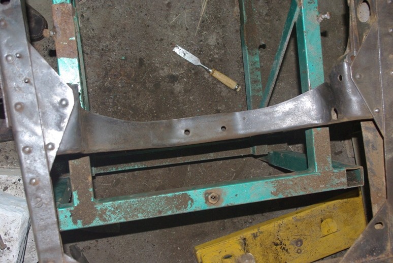

Message  jf Sam 6 Nov - 23:02
Démontage des lames de suspension : 2 fois 10 à l'arrière, c'est presque un record
Début de décapage du chassis Début de restauration Imgp1311
avec qq découvertes : Début de restauration Imgp1310
Quelle protection mettre sur le chassis et quelle peinture ?

Message  Fer Dim 7 Nov - 16:34
j'ai encore une porte pour une modele conduite a droit. La mienne etait transformé en deux portes... Ci quelqun a besoin, contacté moi.

Message  amicale5hp Dim 7 Nov - 19:17
Bonsoir Jean François,
Le dur travail de grattage commence.
Alors ton châssis a subit un renfort, avec une belle plaque sur le côté. Un travail de soudure qui a l'air très bien fait.
10 Lames de ressorts ,de quoi équiper un camion, mais elle avait subit cette transformation.
j'avais fait un article sur le forum à ce sujet, mais si tu as besion de renseignements, fais signe.
Pour le traitement, passe faire un tour sur Restom.
Tu as tous les produits traitant et même la peinture châssis.
Jean Pierre.
