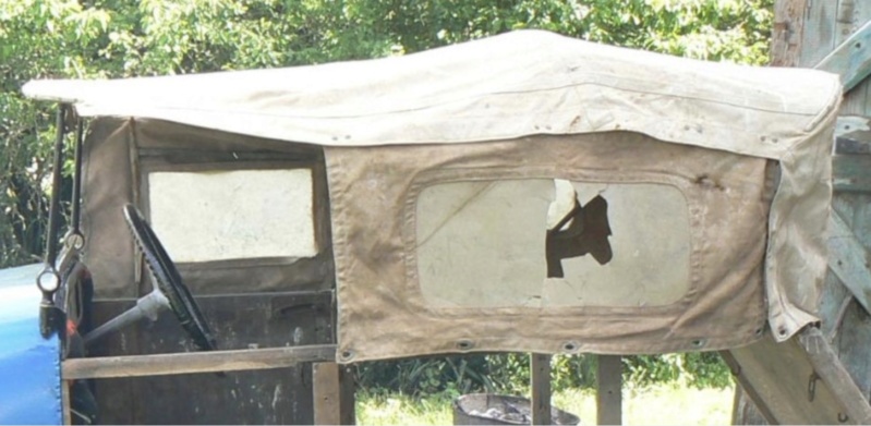

Voici une bonne photo d’ un Trefle bien équipé:
... et sur ces photos de la capote de T3-1 de 5HP 31 ..
... sauf erreur ,on voit une tringle verticale ( prolongée par un fer plat horizontal ) qui devait etre fixée et pivoter sur la fameuse « douille 16550 « a l’ avant de la porte .
Cela devait permettre de garder au rideau une certaine rigidité verticale quand on l’ ouvrait sans ouvrir la porte (?)

OK merci pour les illustrations.
Je pense que je comprends mieux grâce à ces photos où on aperçoit la tringle en question.
J'ai bien ces rideaux dans un coin du garage mais il sont en très mauvais état... et il me semble bien en avoir vu 4 (AVG / ARG / AVD / ARD) malgré le fait que ce soit un Torpédo.
m gosset a écrit:Voici une bonne photo d’ un Trefle bien équipé::

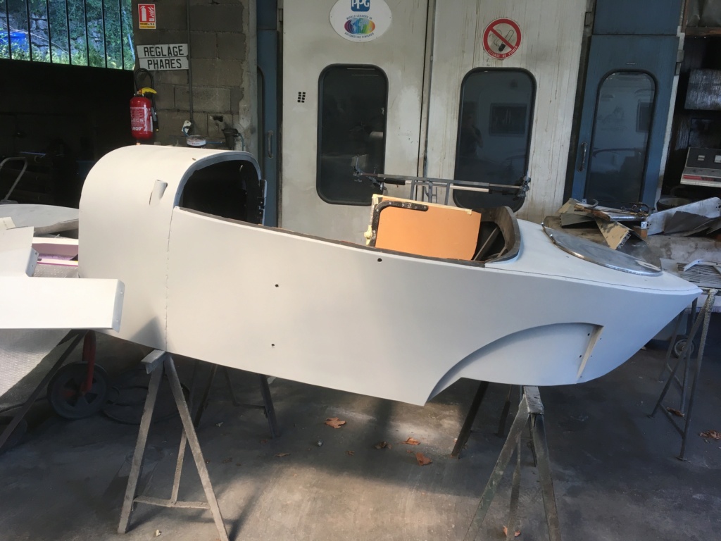

le soucis ces qu il y a plein de montage diferent car les rideaux y en a eu de chez citroen y en a eu d'accesoiriste et et il y en a eu artisanal fait par les proprietaite
moi je cherche a en mettre a ma trefle et justement ces un casse tete a l'origine sur ma trefle pour le rideau y a 2 tringle sur la porte ces celle michel que tu montre avec la fleche rouge sur la trefle bleu qui est fixe dans un trou percer sur le dessus de la portiere de l'autre cote on ma toujours dit que le rideau tenait en enroulant autour du montant de pare brise avec des bouton safetie a l'epoque en 1992 quand je l'ai restaurer seul sans l'aide de forum ou lva donc dur de trouver des modele de plus ma caisse etait tellement pourit que je l'ai jeter et a l'epoque on prenait pas de photo comme maintenant avec le numerique il me reste que le dessus en alu de main courante de la porte car il y a uniquement 2 trou pour mette la tringle je vous fait la photo de ma main courante de porte d'origine
je n'ai plus egalement l'emplacement des bouton fixe sur la carosserie la aussi sa change c'ertaint en non 3 d'autre en ont 6 pas un rideaux pareil
moi je me fit qu'au photo d'epoque plus j'en voit qui sont identique plus je me dit ces sa l'origine
443ad48 a a tu encore ta caisse d'origine car je vien de voir que ces une caisse payet dessus donc tu va pas retrouver les trou des 2 vis de fixation de ces douille

La "fenêtre" de ma portière est tenu par deux tige verticale qui sont emboitées dans la portière dans deux trous dans la main courante.
Ainsi la "fenêtre" est solidaire de la portière et s'ouvre avec elle.
Les autres "fenêtres" sont fixées sur la capote (côté intérieur) et sur la caisse en-dessous de la main courante (côté extérieur) par des boutons à œillet tournants.
Les œillets étant sur les "fenêtres" et les boutons tournants sur la capote et la caisse (bien visible sur les photos).
Je n'ai pas de "fenêtre" pour le conducteur et elle ne devait pas exister car à son niveau je n'ai pas de bouton à œillet sur la capote ni sur la caisse.

Bien vu, Je confirme que c'est une caisse "Payet" et donc je ne retrouverai pas les emplacements des tringles

oui 443ad48 ta une caisse payet et vu ton message que tu retrouvera pas l'emplacement j'en deduit que ta jeter ton anncienne caisse comme moi pour ma trefle
pare contre tu disai que tu avait sans doute ces rideaux donc si tu les remonte sur tes arceaux de capote j'ai vu desus que t'avait encore sur les bois le bouton pour fixer ces rideau
tu devrai retrouver l'emplacement des tringle et donc l'emplacement de ces 2 support douille 16559

Si je comprends bien , le rideau du passager comme celui du conducteur était fixé par 2 tringles, donc non ouvrable
m gosset- Messages : 2856
rideau
ces le probleme des tringle sa colle pas sur nos voiture comme pare exemple la trefle y a que 2 trous sur le haut de portiere pour mettre 2 tringle et ces tout
donc pour les rideaux arriere ou cote chauffeur il peut pas avoir de tringle sinon il aurai percer egalement la ceinture alu de caisse et y a pas non plus ce systeme de douille 16559
la je comprend pas les dossier de citroen ou willy
toute celle qu on voit les rideau arriere et cote chauffeur les rideaux ne tienne en bas que part des boutons pression fixer sur le cote de carrosserie en dessous de la ceinture alu de caisse et en haut par des bouton pression fixer sur l'armature de capote
en ce qui concerne notre ami qui a les support de douille 16559 je me pose la question si ces 2 support etait pas fixer sur la porte et que ensuite citroen a eu l'idee de supprimer ces 2 support et on percer directement la porte pour mettre ces tringle
je me pose aussi la question esse qu'a l'origine les support 16559 ou les trou percer sur la porte des trefle était d'origine fait a la sortie d'usine ou ces ensuite que le propriétaire qui voulait équiper sa voiture de l'option rideaux la il perçait ces trou sur la porte ou l'autre modele avec les douille 16559

Bonjour à tous
Je reviens sur le forum car la restauration de mon Torpédo a repris après une énième interruption !
Juste avant l'été on a finalisé l'apprêt.
On devait finaliser la peinture cet été mais il faisait trop chaud. On craignait que la peinture sèche trop vite et que le rendu ne soit pas "propre"
En attendant Pierre s'est quand même occupé de la patrie électrique. Pour info on a tout passé en 12V (désolé pour les puristes
On a mis une batterie de 2CV et on garde l'allumage moteur via la magnéto qui marche très bien !
Mais le plus important c'est que la peinture est enfin finie
Photos à suivre sur le prochain post...
François
