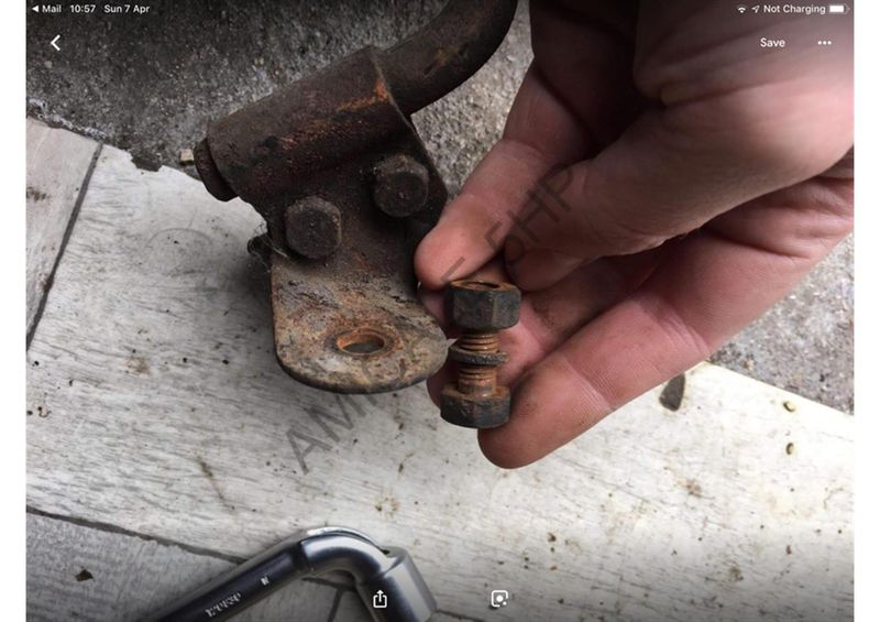

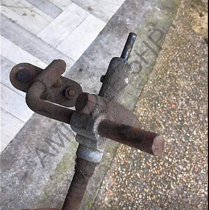

Message  m gosset Mer 26 Fév - 19:31
Comme indique sur les plans dessines par DPS , les plans de fixation au chassis sont manquants
Il s' avere que sur les photos prises par Berenger lors du demontage de sa Torpedo no 334 :
.Restauration Torpedo No 334 Demontage  .
... on peut voir un tel systeme apparemment complet et en place .
Plans Entrainement Compteur OS Img4111
Plans Entrainement Compteur OS 1566b710
Plans Entrainement Compteur OS Img7511
Plans Entrainement Compteur OS Clipbo18
Plans Entrainement Compteur OS Img44910
Plans Entrainement Compteur OS Img45210
Plans Entrainement Compteur OS Img45910
Plans Entrainement Compteur OS Img46210
Plans Entrainement Compteur OS Img46510
Plans Entrainement Compteur OS Img46810
Cependant  le montage ne semblait pas correct ,  la poulie d' entrainement du cable paraissant ne pas etre dans l’ axe de la poulie de l’ arbre de transmission.
Le prochain remontage sera l' occasion d' eclaircir ce point .
