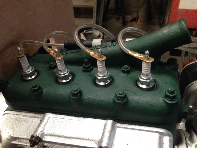

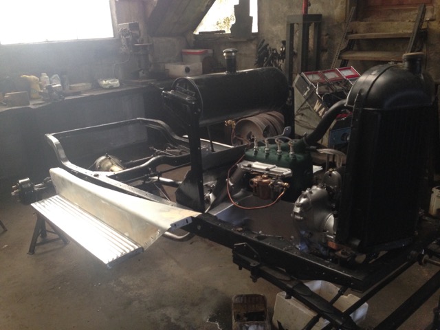

Au dernier post, on était sur le point de démarrer le moteur, enfin sur le point à quelques détails près.
Le réservoir était en attente de traitement anticorrosion, on avait une incertitude sur le sens de rotation de la magnéto de B2 (tourne-t-elle dans le même sens que sur une 5HP ?) et les bougies n'étaient toujours pas livrées.
Bref tout ça est vite rentré dans l'ordre, les bougies sont arrivées, le réservoir a été traité (dedans / dehors) et on a pu vérifier que la magnéto tournait dans le bon sens car, ô miracle, le moteur a démarré comme s'il ne s'était jamais arrêté Very Happy Bon il y avait quand même à régler le ralenti mais ça ne serait pas drôle sinon  Wink
[img]Un Torpédo dans les Cévennes... - Page 2 Moteur10[/img]
[img]Un Torpédo dans les Cévennes... - Page 2 Ryserv11[/img]
Côté allumage il n'y a pas de problème, le moteur tourne bien. Par contre la dynamo ne charge pas. Je cherche depuis un moment une solution sans succès. J'ai contacté Mr Schafroth (Polyparts) mais il m'a dit qu'il ne faisait plus les échanges standards sur les appareils électriques Sad
Si quelqu'un connait le problème et/ou a une solution pour ce problème de charge, je suis preneur.
Enfin en dehors de ce problème de dynamo je reste positif car la partie mécanique est quasiment bouclée. Il nous manquait 2 jantes (une était voilée et la roue de secours était une jante à talon) et Pierre en a trouvé 2  cheers
Il reste à les sabler et à les peindre et ma petite 5HP va enfin quitter ses chandelles pour retrouver les plancher des vaches.

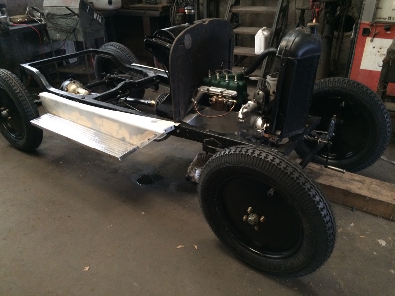

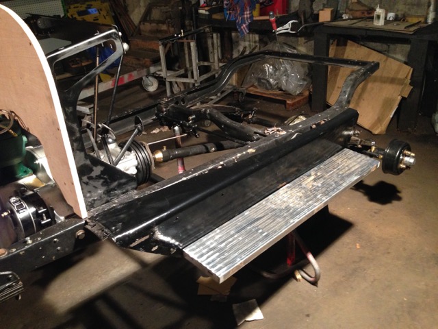

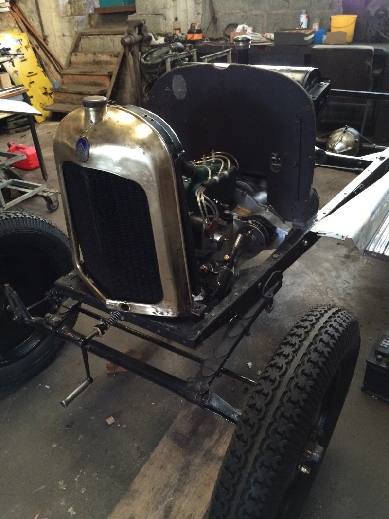

il y a plusieurs semaine j'avais promis quelques photos dès que mon petit torpédo serait sur ses "pattes". Chose promise, chose dûe :
[img]Un Torpédo dans les Cévennes... - Page 2 Img_3815[/img]
Avec le radiateur...
[img]Un Torpédo dans les Cévennes... - Page 2 Img_3813[/img]
[img]Un Torpédo dans les Cévennes... - Page 2 Img_3814[/img]
Et du coup, comme j'ai récupéré les ailes (pour rappel les ailes d'origine n'étaient pas récupérables) on a débuté le montage à blanc :

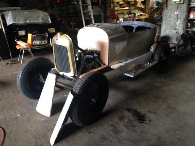

Et voilà l'avancée du remontage à blanc :
[img]Un Torpédo dans les Cévennes... - Page 2 Img_3823[/img]
[img]Un Torpédo dans les Cévennes... - Page 2 Img_3821[/img]
[img]Un Torpédo dans les Cévennes... - Page 2 Img_3820[/img]
[img]Un Torpédo dans les Cévennes... - Page 2 Img_3822[/img]
Pour info le moteur tourne bien (je l'ai d'ailleurs démarré à la manivelle Very Happy ) et du coup les 2 derniers gros chantiers, en dehors de la peinture, seront la capote et la sellerie
Bonne soirée et bonne semaine à tous

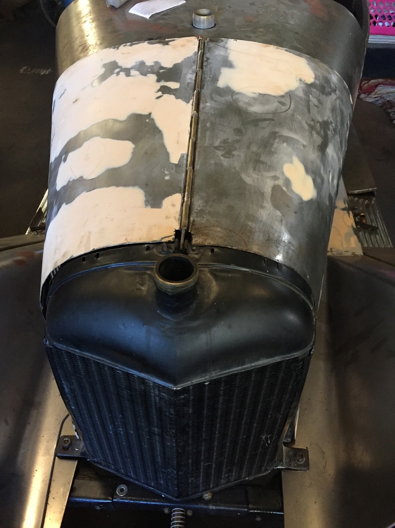

un petit post de retour de vacances.
Cet été, je suis allé plus à la rivière qu'au garage (chaleur oblige Very Happy ) mais on a quand même avancé sur la carrosserie.
Donc côté restauration, ça a surtout été atelier "mastic/ponçage".

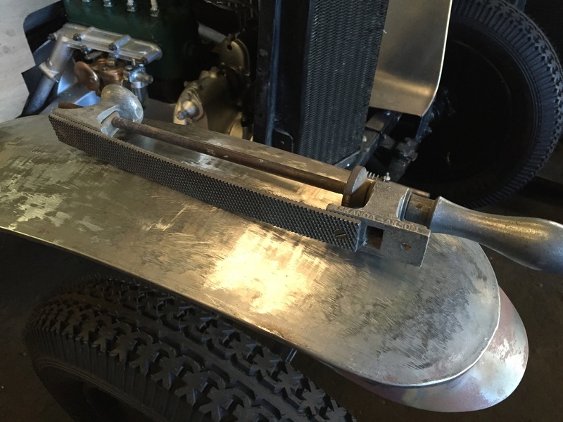

Les outils :
- la lime pour gommer les traces de courbures sur les ailes

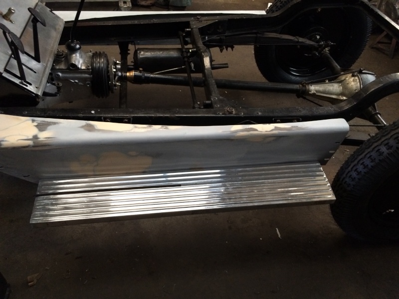

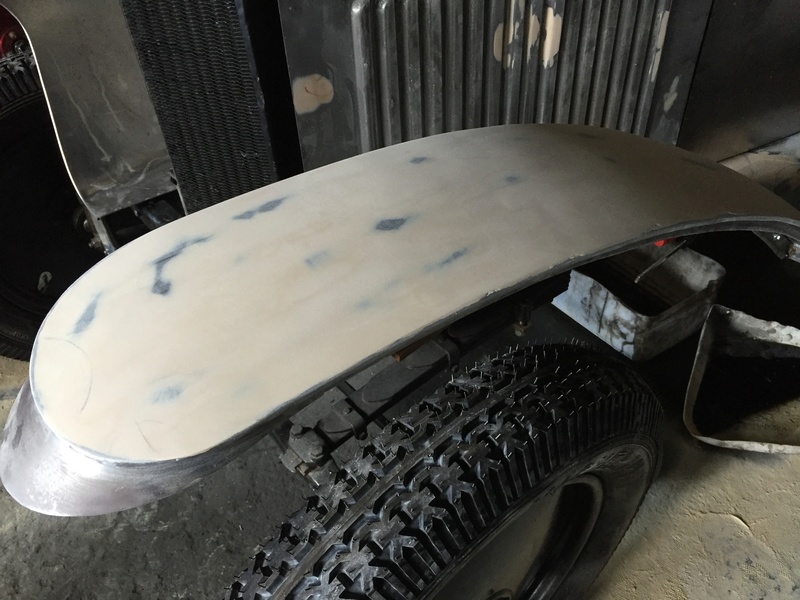

On met la dose de mastic et "un peu" d'huile de coude (merci à Pierre pour le coup de main Wink )
[img]Un Torpédo dans les Cévennes... - Page 2 Img_4312[/img]
[img]Un Torpédo dans les Cévennes... - Page 2 Img_4313[/img]
... et voilà le résultat, après 6 ou 7 couches ! (honnêtement, j'ai pas compté Shocked )
[img]Un Torpédo dans les Cévennes... - Page 2 Img_4314[/img]
Pareil côté gauche :
[img]Un Torpédo dans les Cévennes... - Page 2 Img_4315[/img]

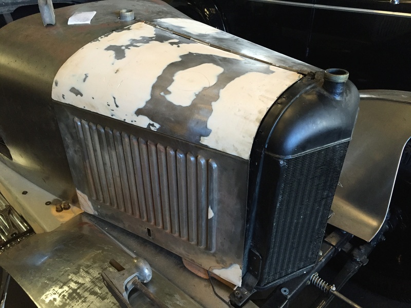

Le capot (d'origine) a aussi eu droit à un traitement surtout côté droit :
[img]Un Torpédo dans les Cévennes... - Page 2 Img_4316[/img]
[img]Un Torpédo dans les Cévennes... - Page 2 Img_4317[/img]
Bref je n'ai pas grand chose d'autre à vous montrer de plus mais on a bien avancé sur l'avant...

mais quel est cet instrument barbare ????
bon courage
Messages : 433
Un Torpédo dans les Cévennes... - Page 2 Empty Re: Un Torpédo dans les Cévennes...
Message  iffic64 Sam 10 Sep - 18:30
C'est une lime de carrossier, elle servait surtout à limer l'étain à l'époque ou le mastic n'était pas encore utilisé elle sert surtout à limer les métaux tendres (alu, etain plomb, etc) ! il est possible de lui donner une courbe concave ou convexe.

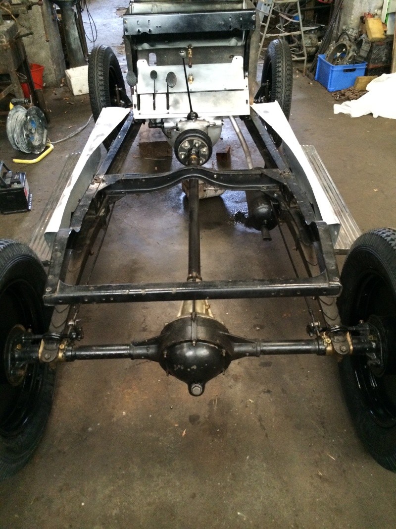

Message  443AD48 Sam 22 Fév - 17:38
Après un certain temps comme dirait l'autre de mise entre parenthèses de la restauration de mon cher Torpédo, les activités reprennent.
Pour rappel, la restauration avait été mis en stand-by alors qu'on avait entamé la préparation de la carrosserie avant peinture (mastic + apprêt).
Bref après cette pause un peu (trop  Wink  ) longue, Pierre, Alain et moi (je rappelle on forme un trio sur cette histoire) avons embrayé pour (je l'espère) la dernière étape.
Avec pour commence le montage "à blanc de toute la caisse avant peinture.
Un Torpédo dans les Cévennes... - Page 2 Img96110

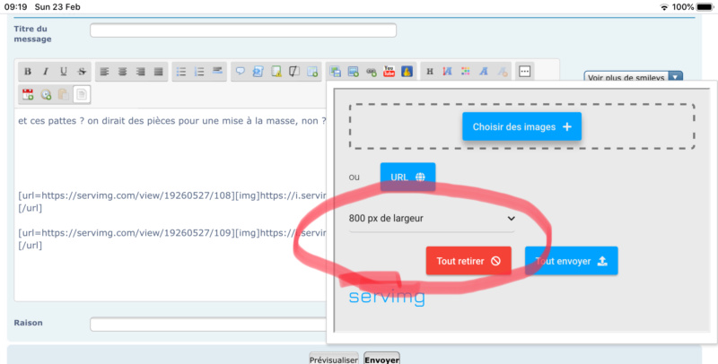

Pour les photos,
Il faut télécharger 3 photos maxi chaque fois, mais on peut répéter l’ opération autant de fois que necessaire par message.
Aussi , pour l’ inclusion de photos dans un forum , il faut limiter la taille des photos à «  800 pixels de largeur «  au lieu de 1024 px
Un Torpédo dans les Cévennes... - Page 2 4959dc10
Sinon les photos sont trop grandes et une bonne partie disparaît à droite.
J’ ai corrigé la taille de tes photos envoyées hier.
Au cas où , voici la doc :
PHOTOS MESSAGERIE ###.........................             .     ..  Comment insérer des photos dans la messagerie du Forum .[/b]

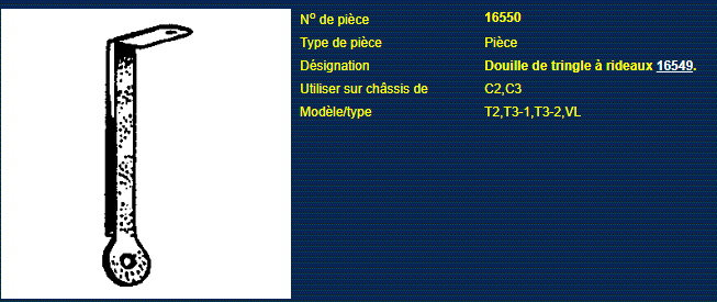

Bon j'ai réussi à trouver la pièce "mystère" dans le catalogue de ce site -> http://www.citroen-5hp.ch/php/par/show_catalog.php?ed=3&car=T2&typ=C3&lang=fr
Un Torpédo dans les Cévennes... - Page 2 Image010
Il s'agit d'une "douille de tringle à rideaux", référence 16550. Par contre à part le nom je n'en sais pas plus Rolling Eyes
Est-ce que quelqu'un aurait un visuel de cette pièce en position dans le véhicule, SVP ?
