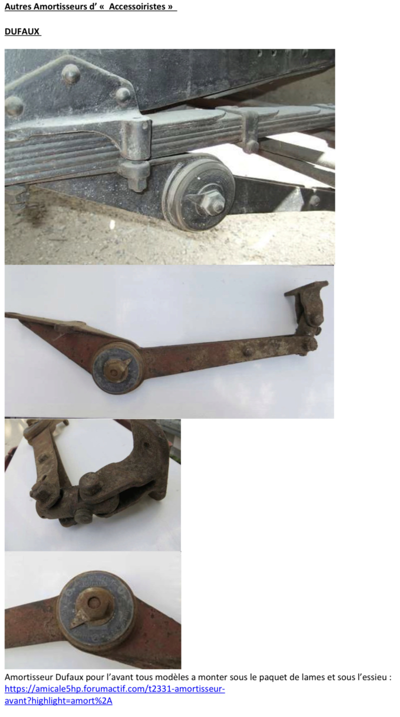

j'arrive au montage de mes amortisseurs
Comment les remontér , les rondelles de bois sont en bonne état, nettoyées
Les bras on été sablés , peints
Les endroits de friction polis
L'assemblage se fait-il a sec , graissé, ou autre
Merci de vos réponses

Oui, si les Dufaux sont similaires aux Repusseau , il faut les graisser a l’ huile 140 .
Voir :
https://www.fichier-pdf.fr/2023/03/20/amortisseurs-5hp-dossier-fr-eng-010223-5/
Bonne chançe
Voir :
Bonne chançe
