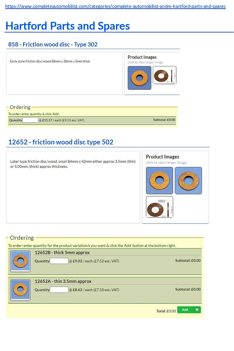

Bonjour tout le monde,
J'ai cherché pour rénover des amortisseurs mais je ne trouve pas le sujet ici, je suis sûr que c'est le cas, mais je soupçonne que je n'ai pas utilisé les bons termes de recherche ....
Si je trouve des pièces d'origine, quelles pièces du mécanisme de friction sont disponibles en remplacement ?
Sinon, le démontage, le nettoyage, et le remontage, sont-ils normalement suffisants ?
Merci pour vos conseils,
Robert
Robert

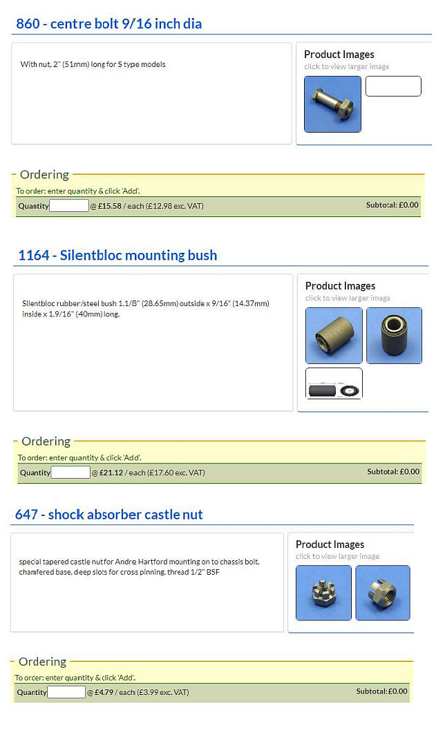

Bonjour Robert,
Il n'y a pas de sujet ici sans doute parce que le sujet est simple et demande peu de discussion ;
Il suffit en effet de desserrer le gros ecrou et de nettoyer les pieces , en changeant eventuellement les disques de friction .
Des disques en Ferodo sont disponibles chez Depanoto :
![Amortisseurs Repusseau -Rénovation des amortisseurs Dep110](https://i.servimg.com/u/f52/16/13/46/74/dep110.jpg)
... et chez Complete Automobilist , on trouve des disques de friction en bois :
![Amortisseurs Repusseau -Rénovation des amortisseurs Hart110](https://i.servimg.com/u/f52/16/13/46/74/hart110.jpg)
... et diverses pieces :
![Amortisseurs Repusseau -Rénovation des amortisseurs Hart210](https://i.servimg.com/u/f52/16/13/46/74/hart210.jpg)
Bonne chance !
