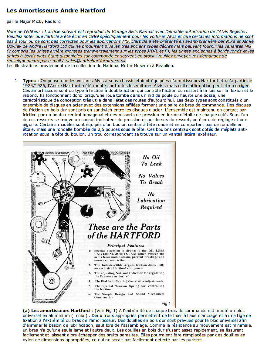

Pour completer le sujet , voici la traduction d' un article par un membre du club Alvis en 1989  :
https://triple-mregister.org/bulletinpdf/pdf/October%202014%20digital.pdf ( pages 16 a 23 )
Amortisseurs Repusseau -Rénovation des amortisseurs - Page 2 A17
Amortisseurs Repusseau -Rénovation des amortisseurs - Page 2 Bb10
Amortisseurs Repusseau -Rénovation des amortisseurs - Page 2 Cc10
Amortisseurs Repusseau -Rénovation des amortisseurs - Page 2 Dddd12
Amortisseurs Repusseau -Rénovation des amortisseurs - Page 2 Ee10
Amortisseurs Repusseau -Rénovation des amortisseurs - Page 2 Ffff11
Les zones griseés peuvent être ignorées car elles concernent les Alvis ou les amortisseurs Hartfoird a silentbloc intégré ( et non " a noix " ).
Bonne lecture

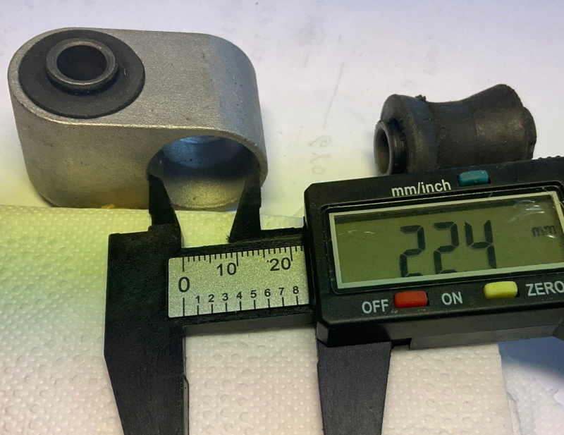

Une question restee sans reponse etait celle du diametre interieur du silentbloc integre dans la noix Renault  :
Etait il de 12 mm , permettant le passage de la tige de fixation de l' amortisseur.?
Qui aurait  une reponse a cette question ? ou qui aurait  fait ce montage ?  Merci !

Question : Comment ce silentbloc de 25 mm de diametre peut il etre insere dans la noix en alu dont le trou ne fait que 18,7 mm de diametre ?
Y aurait il plusieurs  versions de noix? Ce ne serait pas impossible car sur ma voiture deux des noix sont non pas alu mais en acier et l' un des trous a un diametre de 23,7 mm sur une longueur de 32 mm ( au lieu de 18,7 x 25 mm sur une noix en alu) .Peut etre venant d' un accessoiriste ?
Amortisseurs Repusseau -Rénovation des amortisseurs - Page 2 Img_1113
Merci de vos reponses et avis !

Message  tréfle Lun 7 Nov - 21:34
pour les noix renault il me semble j avais eu une r5 que le diametre interrieur était de 8 mm car pour les demonter c'etait une clef de 13
Messages : 889

Bonjour Trefle,
Cette offre sur Ebay precise que le diametre des trous est de 9 mm
Amortisseurs Repusseau -Rénovation des amortisseurs - Page 2 F3407810

Message  tréfle Mer 9 Nov - 13:36
michel bien vu que sa soit 8 ou 9 c'est trop petit pour 5 hp
ce qui faudrait savoir ses la taille reel de la noix alu peut etre que virer le tube et le caoutchoux pour remettre une bague bronze aux cote de 5 hp ces noix de renault sont pas chers on en trouve a moins de 10 euros  le site anglais sa douille en prix si on prend ceux avec bague sa fait dans les 200 euros les 4
moi mes noix le diametre interrieur 18 mm

Message  Fer Mer 9 Nov - 17:37
Et quelle est la diametre interieur du tube en bois?

Amortisseurs Repusseau -Rénovation des amortisseurs - Page 2 Empty noix
Message  tréfle Mer 9 Nov - 17:47
le tube en bois fait 12 mm interrieur
ok michel moi j ai demander les dimension des noix renault a un professionel qui en vend j'atend toujours le reponse

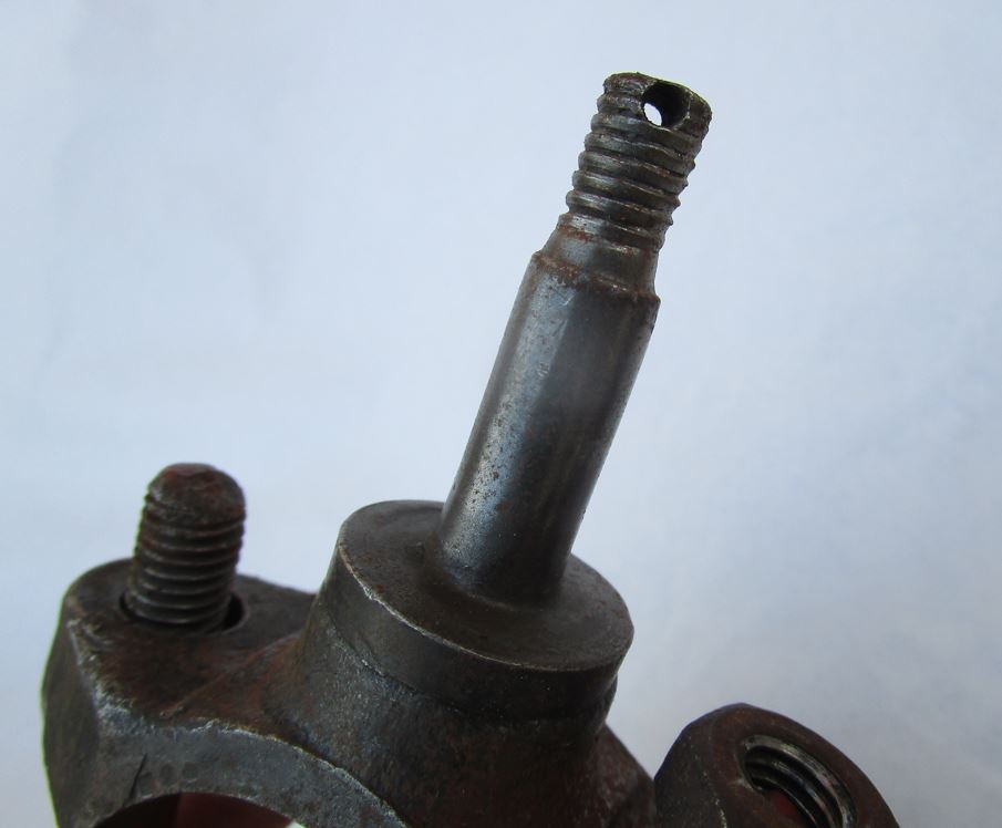

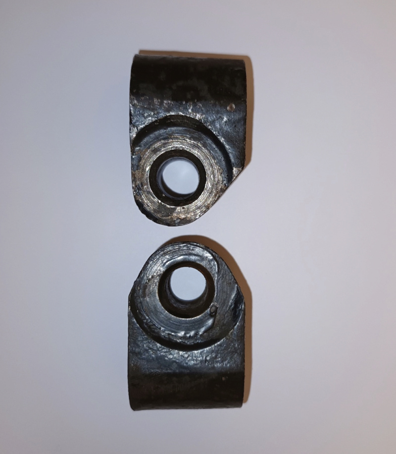

Message  tréfle Jeu 10 Nov - 15:15
voici mes ammortisseur
dejas il me manque les 2 aiguilles
Amortisseurs Repusseau -Rénovation des amortisseurs - Page 2 Am810
javais plus qu une plaque ronde de reglage celle acheter a depanoto est plus grande d'un centimetre car elle sont du type 101 et non du 100 comme origine 5 hp

il me manque aussi me fer plat tous arrondi qui tien avec un ergot sur l'autre il est casser au niveau de l'ergot
Amortisseurs Repusseau -Rénovation des amortisseurs - Page 2 Am310
Amortisseurs Repusseau -Rénovation des amortisseurs - Page 2 Am410
j ai aussi un probleme sur le support collier qui se fixe sur le pont sur les 2 le filletage et hs
Amortisseurs Repusseau -Rénovation des amortisseurs - Page 2 Am110

Message  m gosset Jeu 10 Nov - 19:29
Bonsoir Trefle ,
Interessant !
En effet le type 101 qui d' apres Willy a ete monte sur les voitures de 1925 et 26 etait un peu plus gros que le type 100 ( 3,5 Pouces au lieu de 3 pouces ) et le boulon central est plus gros.
Je n' ai pas de photos .
Tu ecris : " il me manque aussi me fer plat tous arrondi qui tien avec un ergot sur l'autre il est casser au niveau de l'ergot"
Je ne vois pas ce que tu veux dire .
Ton support fixe sur le pont  me parait etre plus long que 40 mm  , probablement 50 mm pour monter des noix renforcees. Tu peux le couper et souder un morceau de boulon .

voici le petit ferplat qui manque
Amortisseurs Repusseau -Rénovation des amortisseurs - Page 2 Am910

Message  m gosset Ven 11 Nov - 7:55
Bizarre !
Comme tu peux voir c'est different des miens et de ceux de la video ; au lieu du cerclage en fer , il y a une lèvre soudée autour du disque central .
Je vais envoyer tes photos a VCSA et leur demander s' ils ont deja vu cela .
Bonne jounee
Dernière édition par m gosset le Dim 20 Nov - 11:52, édité 1 fois (Raison : Correction: « au lieu du cerclage en fer , il y a une lèvre soudée autour du disque central .« )

Message  m gosset Dim 20 Nov - 11:29
Bonjour  a tous
VCSA a confirmé que le montage des amortisseurs Repusseau type 100 bis de notre ami Trefle ( avec cerclage métallique ) est correct .
Pour compléter la documentation , voici un jeu de photos :

Amortisseurs Repusseau -Rénovation des amortisseurs - Page 2 Empty Noix de cardan Renault R4 , 5 ... etc
Message  m gosset Jeu 24 Nov - 13:55
La question avait été posée de savoir si les noix de cardan de R4 pouvaient être utilisées  sur nos amortisseurs Repusseau .
L' autopsie de cette noix nous permet de constater que :
- le diametre interieur du tube d' acier du silentbloc n'est que de 9 mm alors que celui des bras d' amortisseurs est de 12 mm.
- la forme  du silentbloc  ainsi que la forme interieure de la noix sont  coniques ( Dia. maxi : 22.4 mm  Dia. mini. : 17.7 mm )
Il n' est donc pas possible de remplacer le silentbloc par un autre de diametre interieur 12 mm.
Il doit cependant etre possible d' agrandir le trou du tube d' acier pour permettre le passage du goujon de 12 mm.
Amortisseurs Repusseau -Rénovation des amortisseurs - Page 2 Aa12

Amortisseurs Repusseau -Rénovation des amortisseurs - Page 2 Empty Graissage des amortisseurs a friction Hartford
Message  m gosset Lun 26 Déc - 18:50
Comme pour les lames de ressort, la question se pose de savoir s’ il faut graisser les disques en bois des amortisseurs à friction.
La  reponse negative des établissements Repusseau : «  sans graissage , ni entretien «  etait surement un bon  argument commercial:
Amortisseurs Repusseau -Rénovation des amortisseurs - Page 2 Rep11
L’ article du  Major Micky Radford du club Alvis ( voir plus haut message  Ven 04 Nov 2022, 13:30) est moins catégorique :
- en principe  le fonctionnement à sec  est la regle …par temps sec.
- mais dans les faits , pour éviter aux disques de bois de s’ impregner d’ eau et d’ oxyder  les disques métalliques ,  «  une très  fine couche de graisse «  est recommandée par les constructeurs des amortisseurs…
… en évitant la surdose : «  Mieux vaut un peu moins qu’ un peu trop »
Amortisseurs Repusseau -Rénovation des amortisseurs - Page 2 047b0510
Un article d’ un autre membre du club Alvis , Bruce Craik va beaucoup plus loin :
Selon lui , le specialiste anglais VCSA ( Vintage Car Shock Absorbers)  traite le bois des disques , sous pression , a l’ huile épaisse ( EP 140 )  puis recommande d’ en enduire complètement l’ amortisseur … mais toutefois de bien essuyer l'excédent d'huile:
Amortisseurs Repusseau -Rénovation des amortisseurs - Page 2 Pag112
Amortisseurs Repusseau -Rénovation des amortisseurs - Page 2 Pag212
