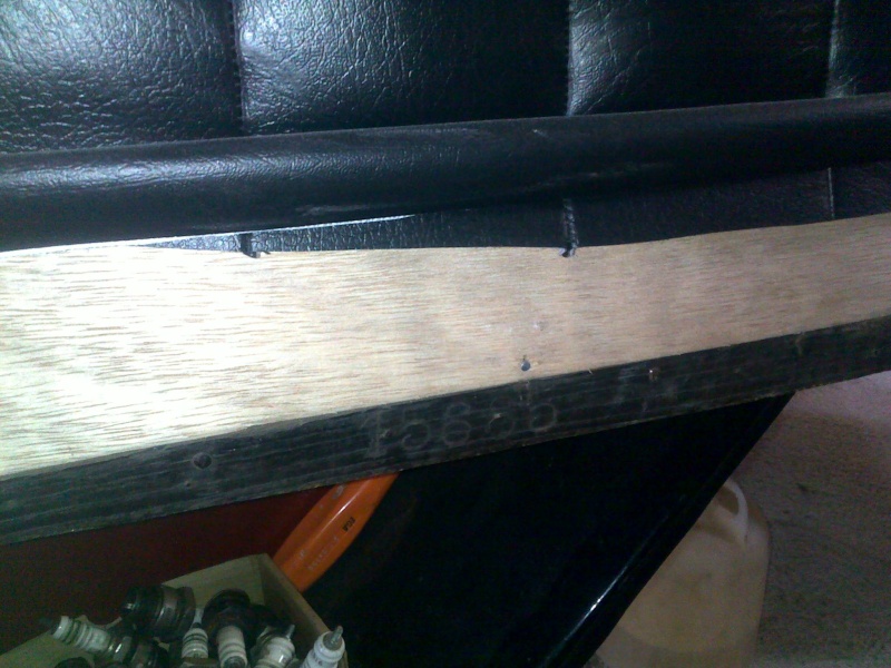

quelqu'un peu peut etre me renseigné sur se que signifie se numero sur le bas de la porte d'un cabriolet
15685

Avec une photo on pourrait se rendre compte de l'inscription.

je n'arrive pas a metre de photo , mais si vous ete sur facebook j'ai fai une page pour 5hp
faut taper " Cinq Hp Citroen Cinqhp "
et la j'ai mi une photo où est le numero

[img]cabriolet 08114[/img]
voici la photo

Message  amicale5hp Mar 20 Juil - 19:44
bonjour,
de quelle année est le cabriolet?
Messages : 1465
cabriolet Empty Re: cabriolet
Message  cinqhp Mar 20 Juil - 20:09
bonsoir
il est de 1923
Messages : 39
Age : 40
Localisation : albas 11
Message  amicale5hp Mar 20 Juil - 21:36
La caisse est elle d'origine, car le bois a l'air très sain ??
Sinon la caisse aurait put être refaite le 15 6 1985 ??
Car étant de 1923,le nombre de cabriolet ne devait pas encore avoir atteint le nombre de 15685 unités.
N° de série C2 : 1922 à 1923: 0 001 0 6700
N° de série C3 : 1923 à 1924 : 6701 à 20150
Tous modèles confondus .
Voila les informations en ma possession.
Messages : 1465
Message  amicale5hp Mar 20 Juil - 21:42
De retour, le cabriolet a été inscrit au catalogue dés le début 1923, donc ce numéro ne peut être un nombre de caisse ;
Avis aux amateurs.
Bonne recherche a chacun
Messages : 1465
Message  cinqhp Mar 20 Juil - 22:07
oui la caisse est d'origine
le numero de serie de ma voiture c'est le 101143 (vente à credit)
Messages : 39
Age : 40
Message  amicale5hp Mer 21 Juil - 6:52
Alors la boiserie serait donc la 15 685 èmes . Allez dons savoir ??? Possible avec le numéro de série . Mais le chiffre serait toutes caisses confondues. Vu que le cabriolet est apparue début 23.
Qui a retrouvé des numéros sur la boiserie ????

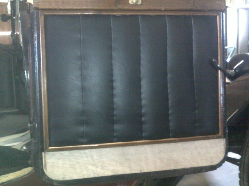

quelqu'un peut il me dire comment il a fait les abillages de bas de porte de cabriolet ou comment c'etait a l'origine ?
[img]cabriolet 26092010[/img]

Message  cinqhp Sam 2 Oct - 18:51
le numero sur la porte ou sur tout autre partie de la caisse corespond d'apres Mr Payet au numero de serie
Messages : 39
Age : 40
Message  amicale5hp Lun 4 Oct - 19:50
Je suis d'accord avec une nuance pour le numéro de série.
Numéro de série pour la caisse ,je veux bien. Mais comme André avait plusieurs fournisseurs de caisse , ce numéro correspond t' il pas a un fournisseur ???? Combien de chiffre ???
Allez le débat est ouvert,
Messages : 1465
Message  amicale5hp Lun 4 Oct - 19:56
Concernant l'habillage du bas de porte, va faire un tour sur le site de mon ami WILLY . Tu auras la réponse en visuel.
