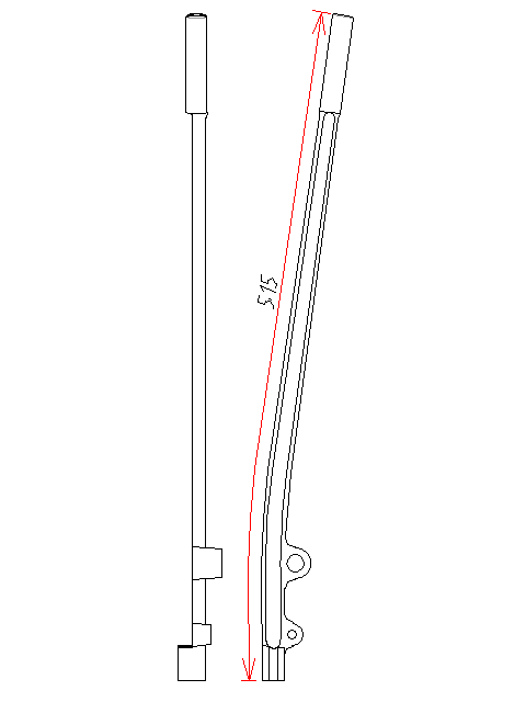

Bonjour Philippe,
Bonne question. J'ai dessiné ce levier et comme toi constaté des traces de nickelage. Pourtant sur les documents :
Levier 12700, tige cliquet 12680 = peinture noir.
Bouton de la tige cliquet 1858 = nickelé.
Pour info le trou dans le bouton serre au passage du pointeau afin de mater le filetage (frein filet d'époque).

Sur le dessin de Philippe, le levier est courbé, le mien l’était aussi, mais pas autant.
Cependant, à mon avis c’est l’effort répété qui a fait que de nombreux leviers sont ainsi courbé, ça quand on y réfléchi, c’est anti mécanique, car la tige coulissante intérieure n’est pas flexible, et ne peut épouser la courbure tant au repos qu’en position basse.
J’ai redressé la mienne, et son fonctionnement s’en est amélioré.

Merci Fer peut-être deux finitions sur les modèles livrés mais lesquels ou à partir de quelle date ?
Bruno oui anti mécanique mais si l'on observe le dessin et sur la bête "la gaine" du levier où coulisse la tige va en s'évasant ce qui laisse la tige assez libre. Son déplacement n'est que de quelques millimètres. Sur le document Deuxième édition PIÈCES DÉTACHÉES PLANCHE V sur la boite à vitesses en perspective le manche semble plié et sur la PLANCHE XV il est parfaitement droit. Ces "photos montages" sont les mêmes que sur le premier catalogue mais les numéros changent soit Première édition PLANCHE VI Levier 11762 mais dans le descriptif 11744 (direction à gauche). Tige 11737. Bouton 1858 (même numéro). PLANCHE XI Levier 11743 (nu) dont le texte ne précise pas le sens. 11761 Levier (complet).

Bonjour et merci pour toutes ces réponses. Comme mon levier a des traces de nickelage je pense le faire comme ça. Mon levier est coudé à 13 cm en partant du bas, la tige aussi. Elle coulisse sans problème en appuyant sur le bouton sur à peu près 1,5 cm. Dans le trou du bouton, au démontage, je n'ai pas vu de vis pointeau, le pas de vis est net et n'a pas était maté. Philippe.

Re: LEVIER FREIN A MAIN
Je ne comprend pas l'articulation, où se situe-t-elle et quel est son utilité.
Un frein à main doit être plutôt rigide pour tirer dessus.
