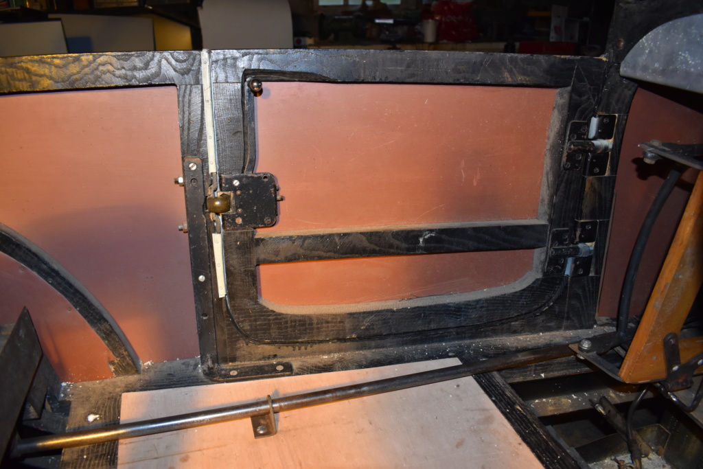

Bonjour quelques photos de ma porte et ses boiseries qui doivent être refaites. Sauf erreur de ma part Je n'ai pas vu de photos sur le sujet donc si cela peut aider la communauté.
10
PORTE 3 Places Décalées Porte_10
12
PORTE 3 Places Décalées Porte_12
11
PORTE 3 Places Décalées Porte_11
Suite
13
PORTE 3 Places Décalées Porte_13
14
PORTE 3 Places Décalées Porte_14
15
PORTE 3 Places Décalées Porte_15
Resuite et fin
17
PORTE 3 Places Décalées Porte_17
18
PORTE 3 Places Décalées Porte_18
16
PORTE 3 Places Décalées Porte_16

QUEL EST CETTE PIECE en haut de la porte a cote du levier de serrure esse un support pour mettre une tringle de rideau de coté ?

En effet , cela semble bien être une douille de tringle à rideaux mais différente de la version Maison .
Peut être le produit d’ un accessoiriste ?

Bonjour, voici quelques photos de ma porte de Citroën trois places décalées conduite à droite. cette caisse et donc sa porte a été réalisée par Monsieur PAYET.
PORTE 3 Places Décalées Dsc_0424
PORTE 3 Places Décalées Dsc_0425
PORTE 3 Places Décalées Dsc_0426
Vous pouvez voir que je ne possède pas de raidisseur (tendeur) dans ma porte ?
Est ce nécessaire, faut il mettre un tendeur ou simplement un fer plat en travers?
Je n'ai pas non plus de boiserie ou fixer la pièce en demi lune nickelé autour du bouton d'ouverture de la porte ???
Merci à tous et bonne journée.
Cordialement Patrice.

Bonjour Patrice. Je ne sais pas si le raidisseur est une pièce d'origine? Je vais la laisser une fois les boiseries terminées cela ne peut-être que bénéfique pour la solidité de la porte et cela ne gène en rien. Je ne vais pas laisser la pièce en laiton/fer que j'ai en plus qui est peut-être prévue pour un store ou autre à moins que cela consolide l'armature. Par contre l'encoche faite dans le bois pour celle ci est très bien réalisée ce n'est pas du bidouillage.
Pour la pièce en demi lune j'ai remarqué que j'ai une pièce en bois sous celle-ci certainement pour consolider le tout. Monsieur PAYET ne dois plus exercer son métier si je ne trompe pas?

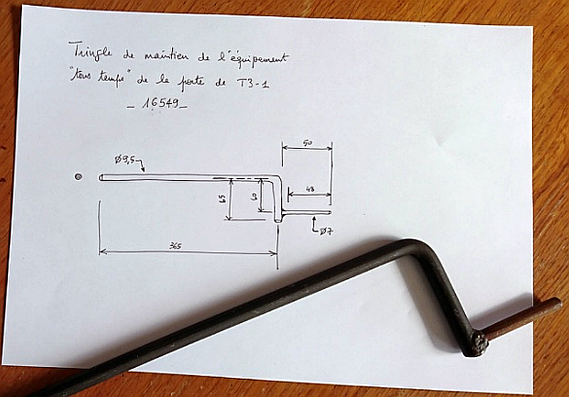

Merci pour la photo de la pièce mystérieuse sur le haut de la porte.
Elle doit servir à maintenir la tringle de raidissement de l'équipement tous temps de la porte. Moi cette tringle est ronde et coudée de manière à permettre une mise en tension de la toile par rotation, de permettre aussi le passage de la main pour atteindre le loquet d'ouverture et faciliter le mouvement de la porte toile détendue. Cette tringle ronde s'enfile dans une "poche allongée et étroite" de la toile de porte. Je n'ai pas la pièce de porte pour ma tringle ronde (ref 16550) et je me demandais comment elle était placée. Avons-nous un dessin de la 15550 ?
Ci dessous une cotation de la pièce 16549 pour les dessins de Philippe.
