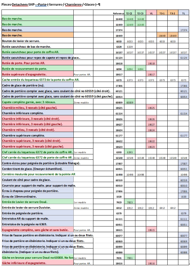

A ce sujet vous troverez ici un tableau realise a partir du fichier des PD de Willy listant les references pour les differents modeles:
( Cliquer pour agrandir l' image )
Ceci montre que bon nombre de pieces etaient communs aux differents modeles; en particulier entre T3-1 et T3-2 .
