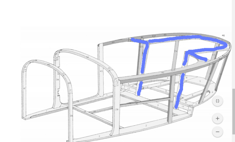

Message  m gosset Jeu 9 Avr - 19:57
Bonsoir thygi
Il n' existe pas de plans cotes de la T3-1...
... mais existent grace a  jean den hollander les plans cotes  de la T3-2 ;
ceux ci sont disponibles moyennant une faible contribution a l'Amicale / JP Rolland
En attendant les plans non cotes de la T3-2 sont disponibles ici: https://mon-partage.fr/f/No1BHINA/
Sauf erreur , les caisses des T3-1 et T3-2 sont tres similaires
restauration 3 places décalées Caisse10
Sur cette photo , seules les parties en bleu sont specifiques a la T3-2
CORRECTION : sur la T3-2 , la porte est aussi plus large de 12 cm que sur la T3-1 donc montant de porte reculé.
D' autre part , le Dossier Strapontin https://mon-partage.fr/f/PvyARE9X/
... contient une masse d' informations ,(plans et photos) des parties specifiques a la T3-1
Je pense donc que tu devrais t' en sortir avec cela.
