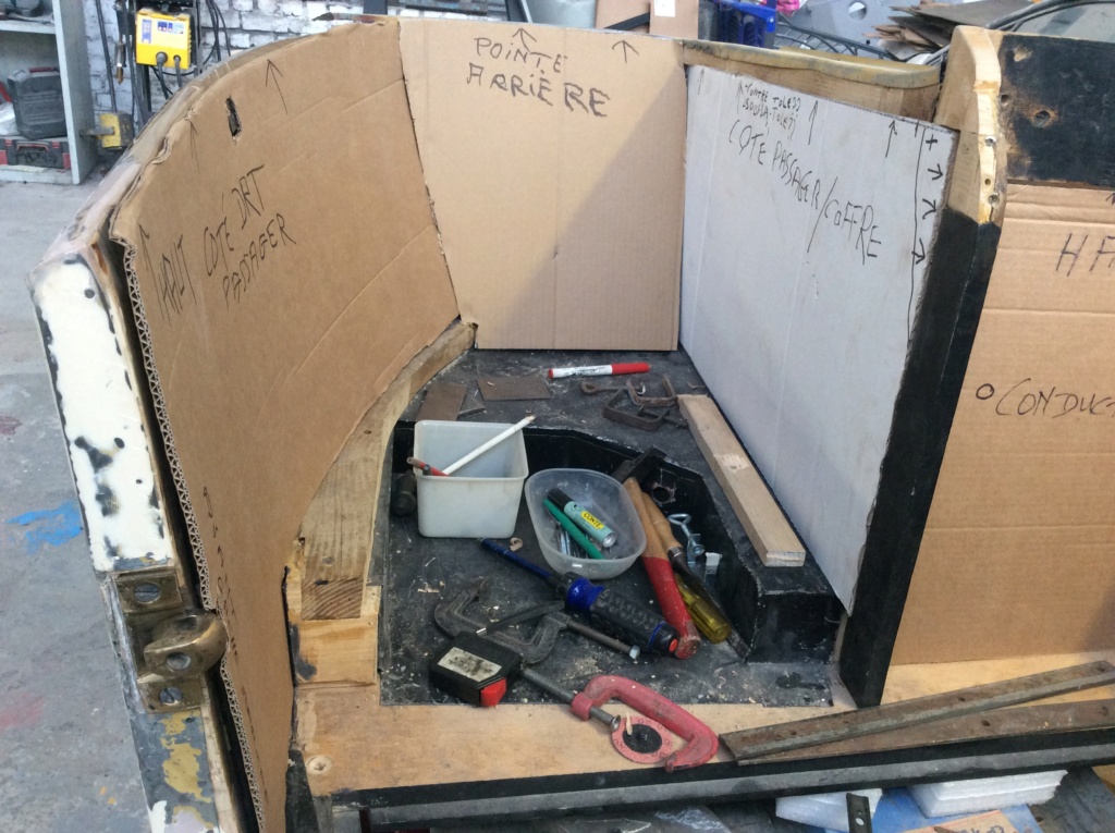

Bonjour, actuellement je viens de faire mes patrons en carton pour les garnitures intérieures mais je ne sais pas si il y en a sous l'auvent, l'entrée de porte. Si ce que j'ai fait est bon pour le reste. Je n'arrive pas à trouver des photos exactes concernant la pointe. J'ai vu un 3 places décalées avec une découpe dans le panneau arrière en 2 parties????

Donc si quelqu'un à cela en photos je suis preneur.
Merci beaucoup.

Pour l'habillage intérieur, je vous ferai quelques photos la semaine prochaine. Quand j'ai acheté mon T3-1, il était déjà équipé de ces aménagements intérieurs. Il n'y a rien sous l'auvent.
Les panneaux supports sont, je pense en Isorel (R) fin, recouverts de sky noir comme pour les sièges et cloués sur la caisse avec des clous tapissiers noirs Citroën dont la large tête est à empreinte carroyée.

Sur mon VL les panneaux originaux sont composés ainsi :
Face extérieure : simili cuir noir collé et cousu sur carton bois épais 3 mm.
Face intérieure doublée d'un renfort en toile de jute noir au niveau des traverses intermédiaires bois.
Fixation : Clou tapissier décoratif "alvéolé", fer noir diam.9,5 mm.
Pour le carton bois voir sur internet ...
Bonne restauration.

J'ai photografié une 5hp avec interieur d'oirigine il y a une courte partie de garniture sous l'auvent a une coté. Je va chercher le photos.

Peut etre ...existait il une difference entre Torpedos et Cabriolets ?

Merci Fer pour ces photos intéressantes.
Cela voudrait dire que la garniture s’ arrêtait au niveau du montant de porte et n’ allait pas jusqu ‘ au fond contrairement a ce qui a pu être dit.

Bonjour c'est bien ce que j'avais remarqué sur le 3 places décalées de mon ami.
