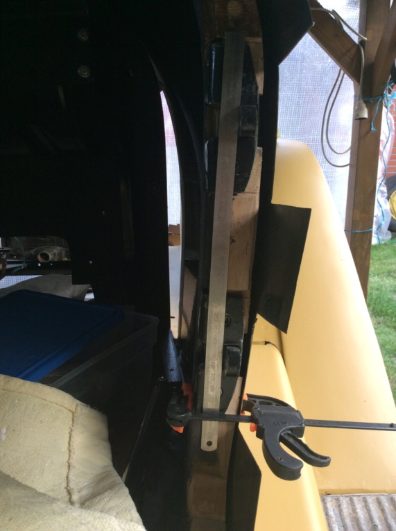

Message  philippe beusquart Mer 21 Juil - 8:30
pointe arrière et entrée de porte
BOISERIE 3 places décalées Pointe18
BOISERIE 3 places décalées Pointe19
BOISERIE 3 places décalées Boiser27

Message  philippe beusquart Mer 21 Juil - 8:33
BOISERIE 3 places décalées Boiser28
BOISERIE 3 places décalées Boiser29

Message  philippe beusquart Mer 21 Juil - 8:42
Pointe arrière et réparation du dossier qui s'est cassé lors du montage......
BOISERIE 3 places décalées Benoit11
BOISERIE 3 places décalées Boiser30
BOISERIE 3 places décalées Toleri14

Message  philippe beusquart Mer 21 Juil - 8:44
fin des photos pour le moment.......
BOISERIE 3 places décalées Pointe20
BOISERIE 3 places décalées Toleri16
BOISERIE 3 places décalées Toleri15

Message  philippe beusquart Mer 21 Juil - 21:20
Bonsoir Fer, j'ai bataillé une journée pour monter la porte et l'ajuster, elle se ferme sans forcer nulle part, elle s'aligne dans la partie supérieure avec le jonc alu et le support pare brise, le problème que j'ai c'est qu'il a  beaucoup de jeu, une fois que la porte est ouverte dans les axes/rivets de charnières.
J'ai essayé d'en trouver mais cela se vend en paquet de 50..... donc pour le moment je laisse comme ça.
Je joins une photo des charnières qui ne sont pas fixées définitivement mais à leur place pour la bonne fermeture/ouverture de la porte.

Message  philippe beusquart Jeu 22 Juil - 7:45
Bonjour, j'ai du mettre des cales de bois de 2 mm pour l'ajustage coté intérieur pour éloigner les charnières, en haut et en bas, sans cela la porte ne se fermait pas bien et forçait. Cela ce pourrait fort bien qu'à l'usine ils utilisaient des cales.
