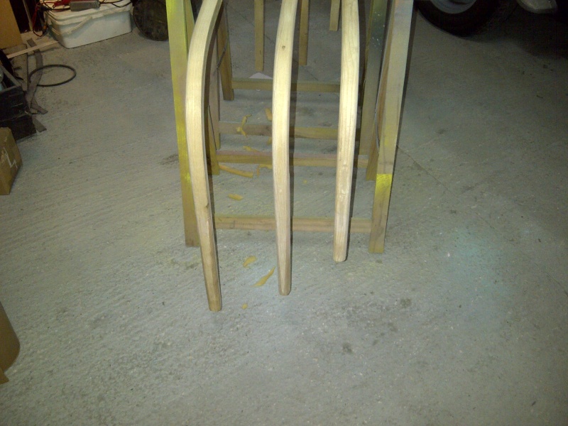

J'ai bien avancé ma torpédo 2 places et me voici prêt à poser les arceaux de capote... J'ai les trois arceaux mais je ne voudrais pas commettre d'impair, qui va où ?
Trois longueurs différentes, et un arceau avec un coté droit non arrondi...
Je pense que celui qui a le coté plat doit se mettre sur l'avant coté pare brise, mais les deux autres ? je pencherais pour le plus petit à l'arrière et le moyen au centre.
Pouvez vous me le confirmer ?
Merci beaucoup
Pascal.

J'a mesuré sur la mienne les hauteurs , il ya trois hauteur differentes
Arceau Avant : 58 cm , Arceau milieu 48.5 cm , Arceau arriere 55 cm .
Voici l'avant :
par contre , j'ai un retour assez consequent qui viens plaquer contre le pare brise . ( etancheité

bonsoir
arceaux avec le plat devant (pare brise) le plat dirigé vers moteur
le petit au milieu
et le dernier lunette arrière
le petit au milieu

Bonjour et merci beaucoup
Voici les arceaux montés et ajustés
Reste à faire réaliser une capote dans ma région (34)
Pascal.
Pascal.
